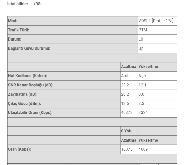

en iyisi uğraşmamak gerçekten kafayı yedirtiyorlar insana. bir kaç ay önce de telefon kesilmişti, onu düzeltmeye çalışırlarken internetsiz de kaldım bir kaç gün ama bu kadar sinir olmamıştım.
Bu değerlere göre 50 de bile sıkıntı yaşamazsın ama hattınn ulaşabileceği max hız 46373 görünüyor, yani 50 alsan, max 43~45mbite kadar hız görebilirsin, sonra ben 50 aldım neden 50 gelmiyo diye iss ne mızmızlanırsan, bunu belirtmek yerine, zaten 50mbit simetrik net değil, 50mbit e kadar internet satıyoruz ve siz de 50 ye kadar ne alabilirseniz onu alırsınız diye cevaplayabilir.
Edit: 35 ile 50 arasında fiyat farkı yok ise direk 50 yi tercih edebilirsin ve indirme hızında 3 e 5 e bakmazsın, çünkü 35 almayı düşünüyorsan aynı fiyata 43 mü alırsın 45 mi alırsın snn için çok ta bir önmi olmaz herhalde ?

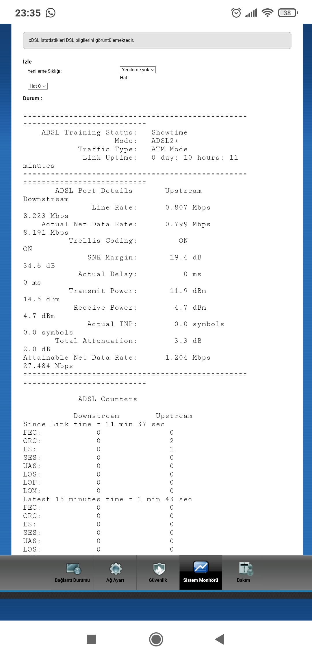

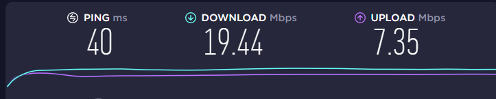

Hat değerlerim bu şekilde ve hız testinde hiç bir şekilde 6.5 mbps ve 0.6 mbps uplad hızını geçmiyor normal mi sorun nerede? < Resime gitmek için tıklayın >
Hat değerlerin gayet güzel, max 27mbit download 1.2mbit upload alınabileceği görülüyor ve hâliyle snr değerleri v.s. de buna müsait görülüyor
Hattına tanımlı hız 8mbit download 0.8mbit upload, şeklinde.
Eğer bu bahsettiğin hızları wifi üzerinden alıyorsan, modemin arayüzüne girip, farklı wifi kanallarını (örneğin; kanal 11~13 gibi) ve hemen altında varsa band genişliği ayarı, 40mhz yada 20&40 gibi ayarlayıp sonucu tekrar deneyebilirsin.
Hattınız ADSL için mükemmel derece de. VDSL'de kaldırır garanti bir şekilde, kendinizi VDSL'e atın derim. Uğraşmak istemezseniz de 24 mbps'lik paket tanımlatabilirsiniz ya da 20 Mbps'lik pakete geçebilirsiniz.

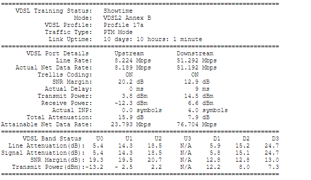

Şu Actual Delayin tam olaran neden kaynaklandığını bilen var mı? Herkesde 0 neredeyse. Önceden bende de0dı pingimde iyiydi. Ama 1 senedir nerdeyse 9-10 arası gidiyor. Ekstra 10-11 ping alıyorum bu yüzden
Ben Fast path mod, interleaved mod yüzünden kaynaklandığını düşünüyorum ama emin değilim

Hat değerlerim nasıl? 35 mbps yükseltsem destekler mi?
Edit:
