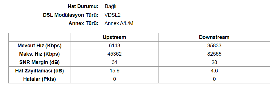

bridge olarak kullandığım modem tp-link td-w9970 orada 82565 kbps alabileceğimi yazmasının sebebi bu modemin dandik olması mı yani? sorgulama yaptığımda santrale mesafem 20 metre görünüyor ki tahminimce gerçekten de buna yakındır çünkü apartmanın kapısından çıktığımda hemen saha dolabını görebiliyorum. bir de o kadar mbps alabileceğimi snr değerine bakarak mı anladınız hocam. bu arada 2021 yılının başlarında türknet netspeed comnet falan sorguladığımda alabileceğim hız 75mbps çıkıyordu artık nedense 100 çıkmaya başladı ne değişmiş olabilir.
Bu mesajda bahsedilenler: @iCrush
