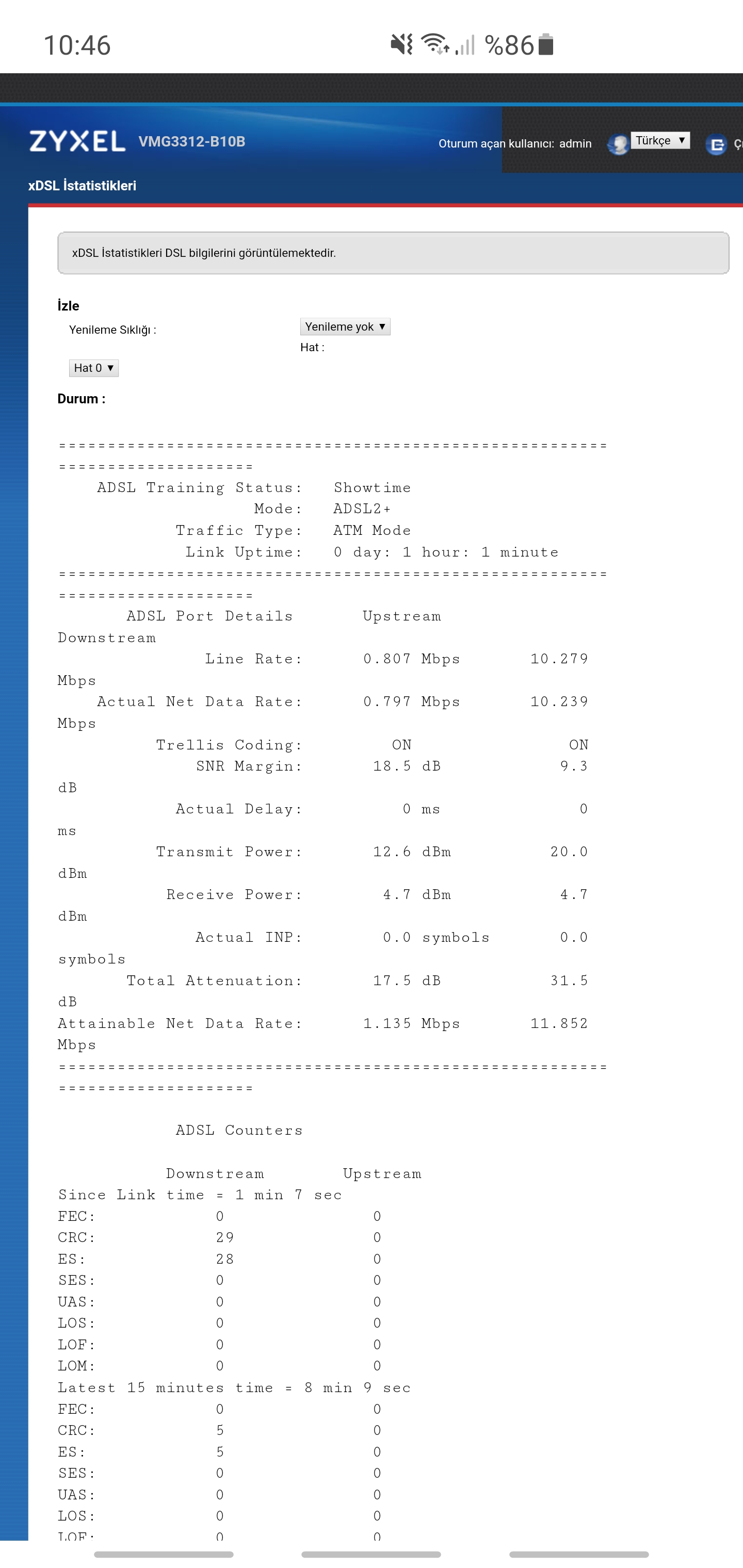

Dolap değil hocam küçük bir kutu direkte ana santral 2 km de bize ordan geliyor ama köyün girişinde kablo 2 ye ayrılıyor yukarı mahalleye giden hattan kullananların hızı iyi bize gelen kablo dan alanlar kötü. Hocam 2 hafta 10 geldi ttnet bunu tekrar yükseltemez mi şuan 4 5 hızım ama 10 olunca 9 u buluyordu. 10 mbps ye sistem mi sabitliyor yoksa mh mi

Hocam bak şuan en yüksek alacağım hız 12mbps gösteriyor ama 8 e sabitlemişler yani bunu 10 a çıkaramazlar mı. Hadi 12 olmuyor 10 bari olsun diyorum

Hocam şuanda hat değerleriniz iyi snr değeri 14 dB'e çıkmış.
Şuanda hız profiliniz 8 olduğu için size 8 mbps geliyor.
Ama bu hız profilinin düşme sebebi de hattınız zayıfladığı zaman snr düşüp hızınız 8 mbps ye kadar düştüğü için sistem otomatik 8 mbps ye düşürüyor hız porfilinizi bunun sebebi hattınız kendini zorlayıp kopma yaşamasın stabilite sorunu olmasın diye hız profilinizi 10 mbps'ye yada 12 mbps'ye çıkartmaları bu isteyebilirsiniz ama bu hat değeri için diyorum eğer yine hat değerleriniz düşerse hızınız azalacaktır.

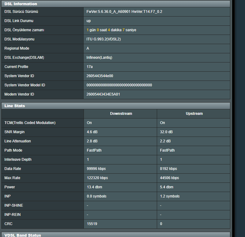

Sizce değerleri düşürmelimiyim bağlantı kopukluğu hiç yaşamıyorum fakat crc hatası çok bu hatanın çok olması olumsuz etkilermi ?

Orijinalden alıntı: Tdarkbey51
İnternetinde kopma yoksa bir şey yapmana gerek yok hocam 4.6 db snr ile kopma yaşamamak çok nadir görülür.

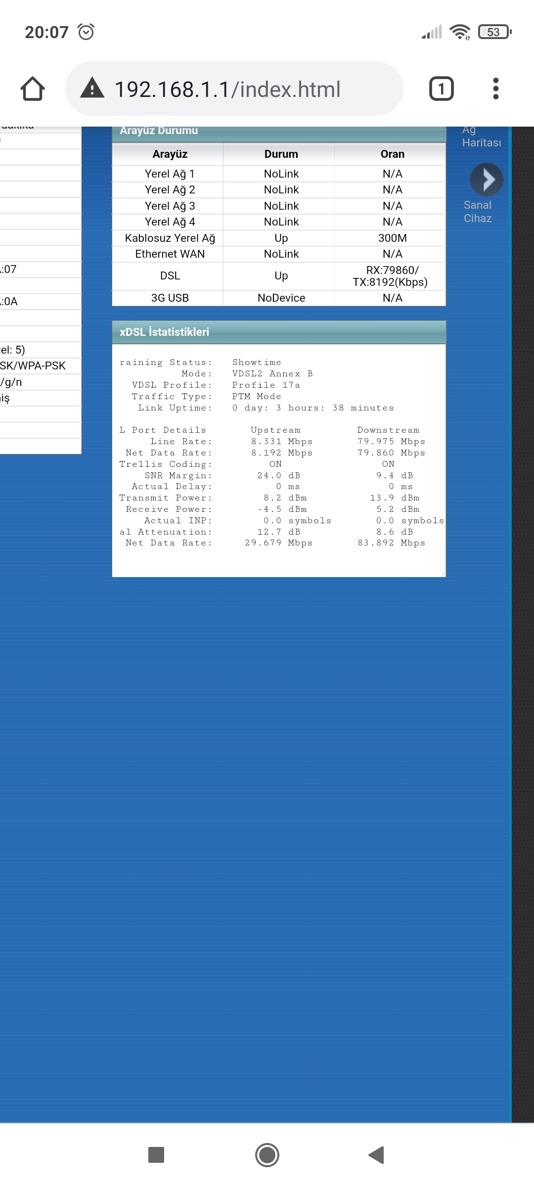

50mbps civarı hız çıkıyor 2 4 GHz modem kullanıyorum sorunun modemden kaynaklı oldunu söyleyenler var sizce sorunum modemdemi 5ghz modem alsam sorunum kesin olarak cozulurmu

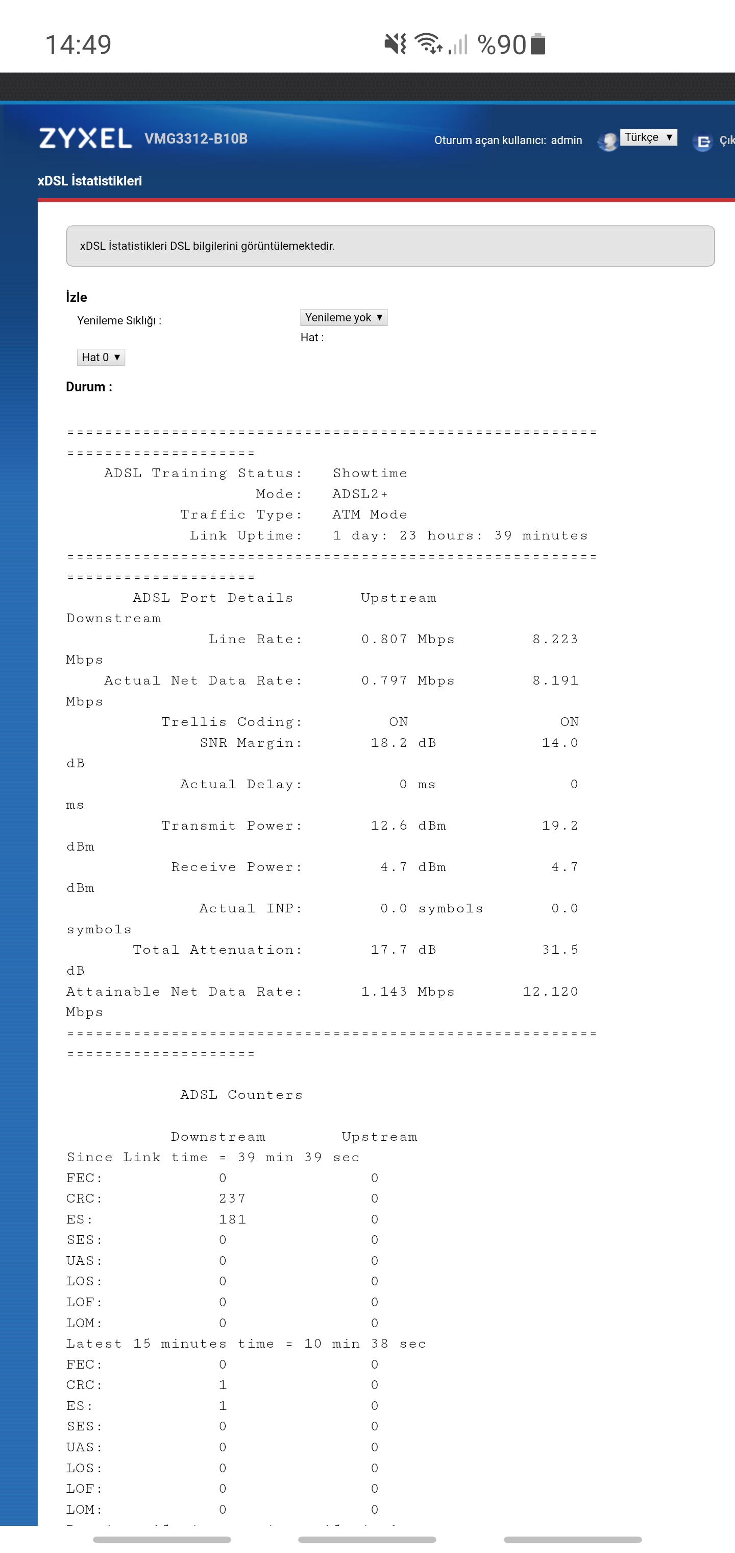

Hocam merhaba uzun uğraşlar sonucunda dün akşam mh aradı bende dedim madem 12 alamıyorum daha önce 10 verdiniz bari tekrar verin diye kötünün iyisi bu gün tekrar 10 verdiler. Hat değerlerini atıyorum sizce tamam mı ne dersiniz alacağım en iyi hız bu mu yükseltmek istersem kopma yaşar mıyım. Şuan hızım 8.4 civarında daha önce 5 6 ydı ne dersiniz bayadır uğraşıyorum ancak bu kadar oluyor.
Yeni değerleri atıyorum bakıp yorumlarsanız sevinirim.

Hocam snr değeriniz 9.3 dB'e düşmüş gayet iyi 12 yapsanız da modem 8 dB'e kitli olduğundan hem o hızı tam alamazsınız hem de verim alamazsınız ayrıca kopma ihtimali artacaktır.
10 mbps sizin için en iyi değer bence eğer ileride snr ayarlı bir modem alırsanız deneme yanılma yapıp 12 mbps'yi zorlayabilirsiniz ama snr çok düşeceğinden kopma fazla olabilir tabi alacağınız modemin hızı karşılaşmasına bağlı ben keenetic aldım hat kalitem gerçekten arttı şuanda 9.5 mbps alıyordum eskiden 6-7 arası zor alıyordum.
