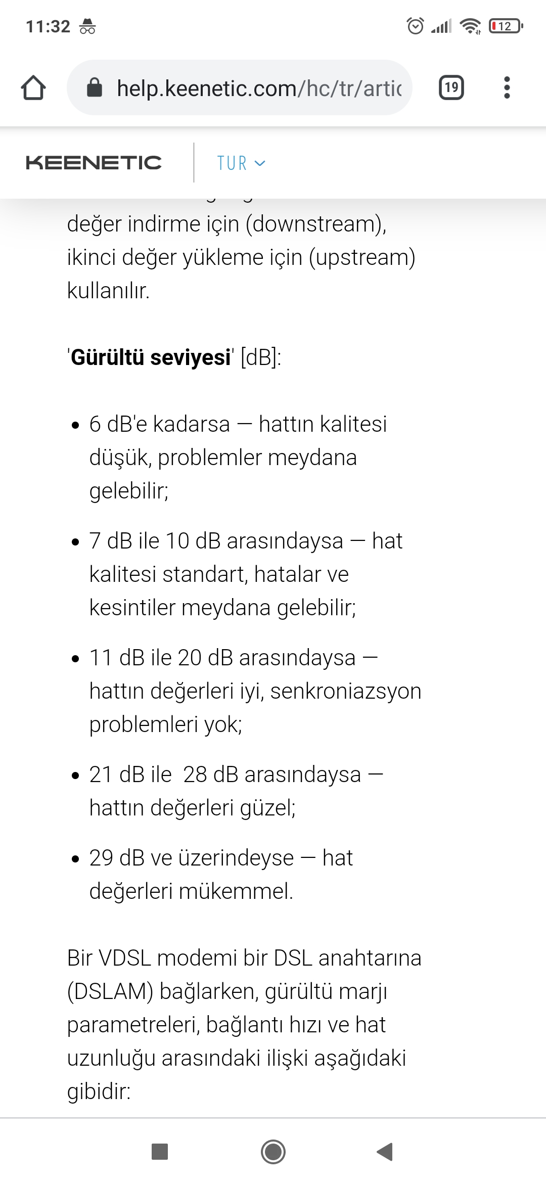

Neye göre 8db snr değeri standart ve normal? Bunun zaten alt sınırı 5.5-6db. 10 db ye kadar da kalitesiz bağlantı olarak geçiyor.
turknet vdsl dekilere , Fiberdekilere, kablonettekilere bakıyorum: 12-14 , 28,30 diye gidiyor. 8db nasıl normal ve standart oluyor?

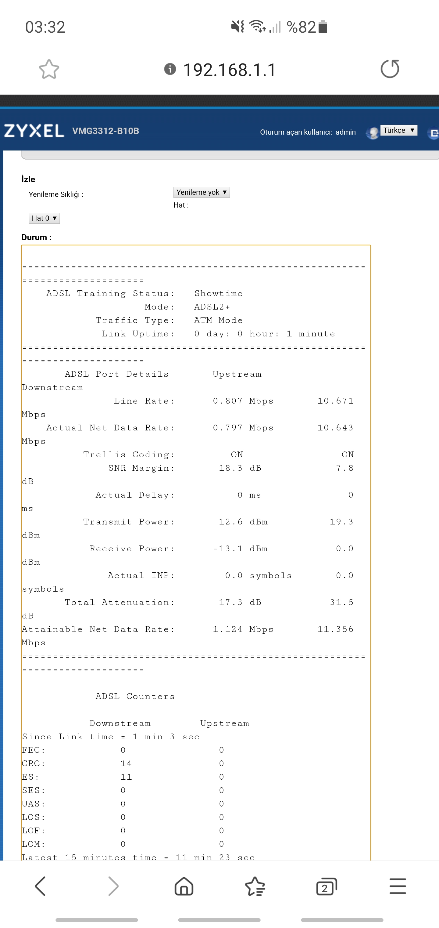

Hocam mesafem 2 km vardır ama sistemde 25 metre görünüyor 3 ay önce vdsl geçirdiler ama 4 geliyordu tekrar ben 2 hafta önce adsle geçtim. Geçince 2 hafta 10 mbps geldi sonra yine 8 valla ben de anlamadım bu yüzden hızım sürekli 4 5 e düşüyor. Hani dedim 2 hafta 10 geldi bi sıkıntı olmadı yine 10 verilmez mi yakın arkadaşımın ki de bana yakın ona 12 veriyorlar.

4 yıl
Hocam bu durum telekomcuların yada kullandığınız ISS'in elinde olan birşey değil
Kendileri vermiyorlar o hızı mesafe çok uzak olduğu için hat zayıflaması çok oluyor ondan dolayı aldığınız hız düşüyor.
Ankastreden modeme kadar gelen kabloyu ve ek kısımlarını yenilerseniz bi nebze düzelme olabilir.
Bana da 1800 metre uzaktan geliyor internet aşağı yukarı aynı hızı alıyoruz seninle eskiden daha kötüydü hızım daha kötü ve kopma oluyordu keenetic extra dsl ile daha önce 6-7 mbps alırken bunu 12 mbps ye kadar çıkarttım tabi bu sınırları zorlamak oldu kopma ve stabillite gitti crc fec hatası çok oldu ama şuanda 8 snr ile 9.5 mbps çok rahat alıyorum.
