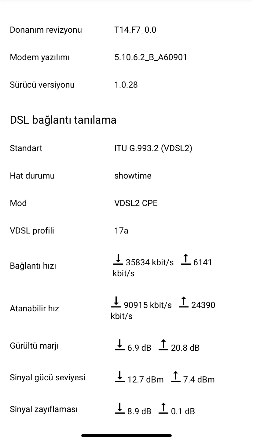

Arkadaşlar hat değerlerim nasıl max ne kadar hız alabilirim ?
Sanıyorum ki kutudan size gelen kabloda bir sorun var. Hat zayıflaması az sayılır lakin snr aşırı düşük. Şuanda stabil bir internet aldığınızı bile düşünmüyorum. Kabloların kontrolü fayda sağlayabilir.

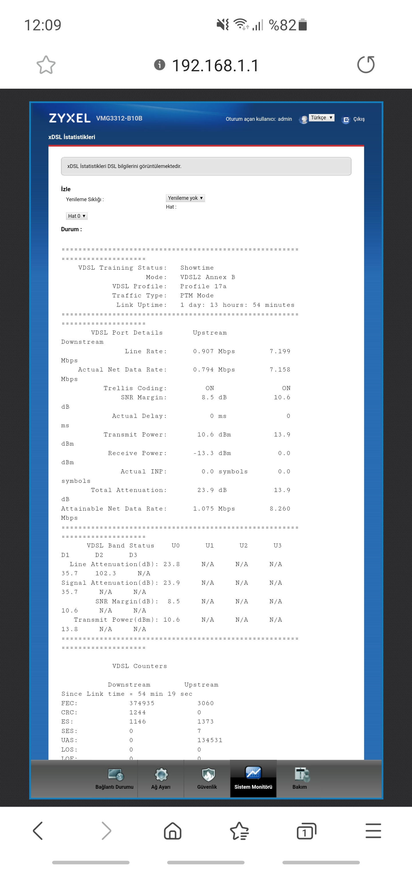

35 mbitlik Turkcell Superonline VDSL kullanıyorum. Normalde stabil 32-33 mbit hız alırken ne olduysa 3 aydır gün içinde aşırı dalgalı hake geliyor download hızım. Özellikle akşam saatlerinde 3-4 mbite kadar bile düştüğü oluyor. İşin üzücü yanı Turkcell Superonline bu konuda inanılmaz gamsız ve tabiri caizse beceriksiz. Defalsrca kayıt açtırdık kiminde eleman gönderdiler baktı çözemedi kiminde eleman gelmedi portunuz sorunlu telekoma bildiririm dedi kayıplara karıştı. Bina girişindeki kutu olsun kablolar olsun hem Superonline elemanı hem de dışarıdan getirttiğim elektrikçi tarafından kontrol edildi bir aksaklık görülmedi. Ama ne hikmetse Superonline efendi çözemeiyor üç aydır ve artık ilgilenmemeye de başladılar. Aynı standart maillerle cevap yazıp kapatıyorlar şikayeti. Sinyaliniz iyi gözüküyor diyorlar üç aylık süreci anlatınca telefonda ve çok carlarsak telekoma bildireceğiz diyorlar. Artık bezdik bizde ilgilenmiyoruz. Günün yarısından fazla bir süre kağnı gibi download hızıyla evde işimizi gücümüzü görmeye çalışıyoruz. Birşey indireceğim zaman bekliyorum hızım biraz düzelsin de öyle indireyim diye. Şu taahhüt bitsin zaten uzak olsun bana turkcell superonline artık.
Tahminim bulunduğum çevrede altyapı üç ay öncesine kadar yetiyorken artık nüfus artışından vs yetmemeye başladı. Telekom da muslukları kısıyor gibi geliyor. Superonline'da sallamayınca olan bize oluyor. Başka bir neden gelmiyor aklıma.

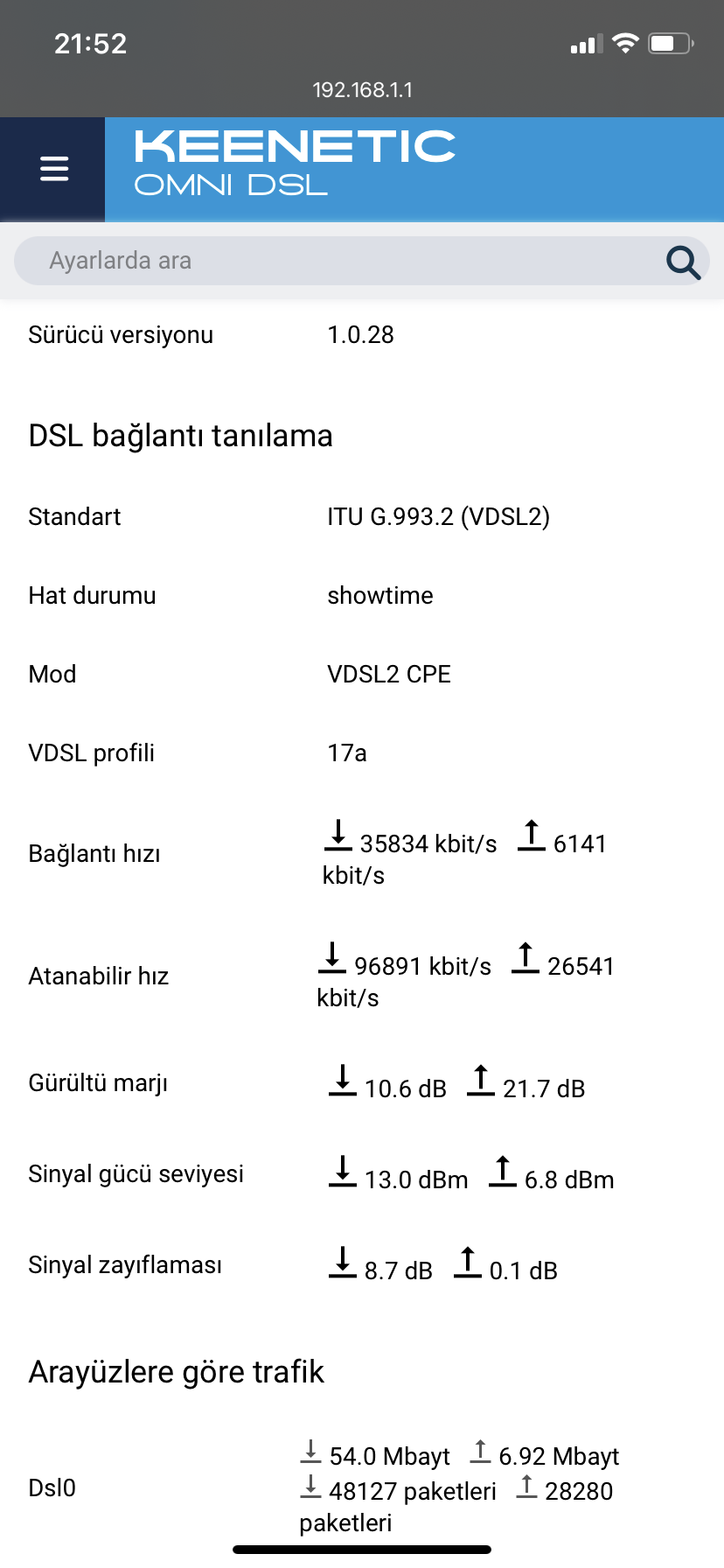

Hocam tam tersi sıkıntı yok bağlantım 30 Mbps rahat alıyorum üst pakete geçmek istiyorum 50 Mbps e kaldırmaz sanırım hattım ?
< Bu mesaj bu kişi tarafından değiştirildi xfox -- 13 Şubat 2021; 21:29:43 >
4 yıl
90 mbit e kadar alabilirsiniz gibi gözüküyor hat değerlerinde.
50 de sorun olacağını düşünmüyorum.
Kopma vs olabilir mi? O kısımda bir şey diyemeyeceğim.

AsSakallıDede hocam son değerlerim bu şekilde 50 Mbps denemelimiyim sizce ?
@fatih448 hocam splitter den etkileniyormuş çıkartınca Gürültü marjım biraz daha yükseldi ama hızımda değişiklik yok sizce 50 mbps e geçmelimiyim?

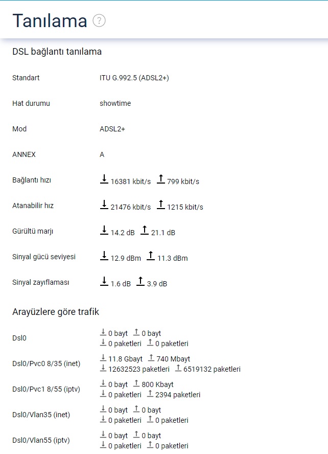

Arkadaşlar yeri burası mı bilmiyorum ama bişey sormak istiyorum 25 ocakta beni vdsl e geçirmişler ama santrale uzaklığım 3 km vardır. Yaklaşık 1 yıl öncesine kadar 16 mbps kullandım bize 12 geliyor du ama 1 yıldır 12mbps ye geçtim son 1 aya kadar 9 u buluyor du. Ama vdsl geçeli 3 4 ü geçmiyor du 2 3 gündür baya uğraştım 6 ya çıkardılar ama model arayüzünde max hızım 8 görünüyor. Dediğim gibi daha önce 13 dü ama 8 e düşmüş ne yapmam lazım sürekli arıza kaydı bırakıyorum ama normal diyip kaydı kapatıyorlar. Bana uzak birine rica ettim onunda 13 bu işlem mh ile yapılır mı yoksa kutudan falan mı yapılması lazım.
Değerleri aşağıya atıyorum bi bakarım mısınız bilen varsa yardımcı olabilir mi.
4 yıl
Olmaz hocam fakat ek oldugu icin degerler dusecektir. Ekipler gelsin baksinlar daha sonra tekrar etiketleyin.
Bu mesajda bahsedilenler: @AsSakallıDede
4 yıl
Adsl uzakta daha kararli ama ekip cagirin lokali kontrol etsinler. Degerler cok kotu.
Bu mesajda bahsedilenler: @i_brahi_m

Lokali derken evdeki bağlantıyı mı demek istediniz onu kontrol ettiler bişey yok diyorlar. Mh bişeyler yaptı yükseltti tekrar onlar yapamaz mı çünkü 1 aydır böyle
Bu mesajda bahsedilenler: @Meco2

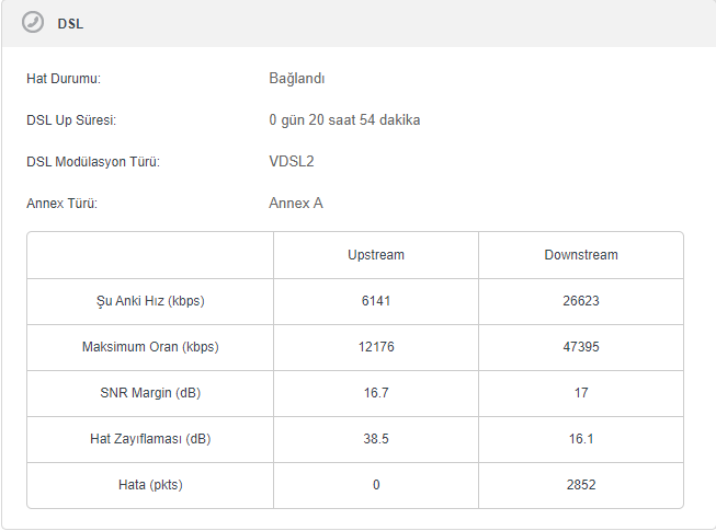

Beyler hat değerlerim böyle SNR çok iyi bana göre ancak Hata (pkts) çok yükseliyor. Günde en az bir kere dsl bağlantıyı yeniden kurmam gerekiyor yoksa hat sapıtıyor download hızım 0 upload hızım normal kalıyor. Ev içi tesisat, ankastre kontrol edildi. Telekom saha dolabında sorun yok diyor.
4 yıl
Evinizdeki telefon kutusu.

Orijinalden alıntı: xfox
Alıntıları Göster
atanabilir hızınınız benden yüksek ama snr değeriniz benden düşük. sinyal zayıflamanız biraz fazla. bina kutusundan eve gelene kadar fazla kablo mu var veya kablo dandik olabilir mi acaba?
