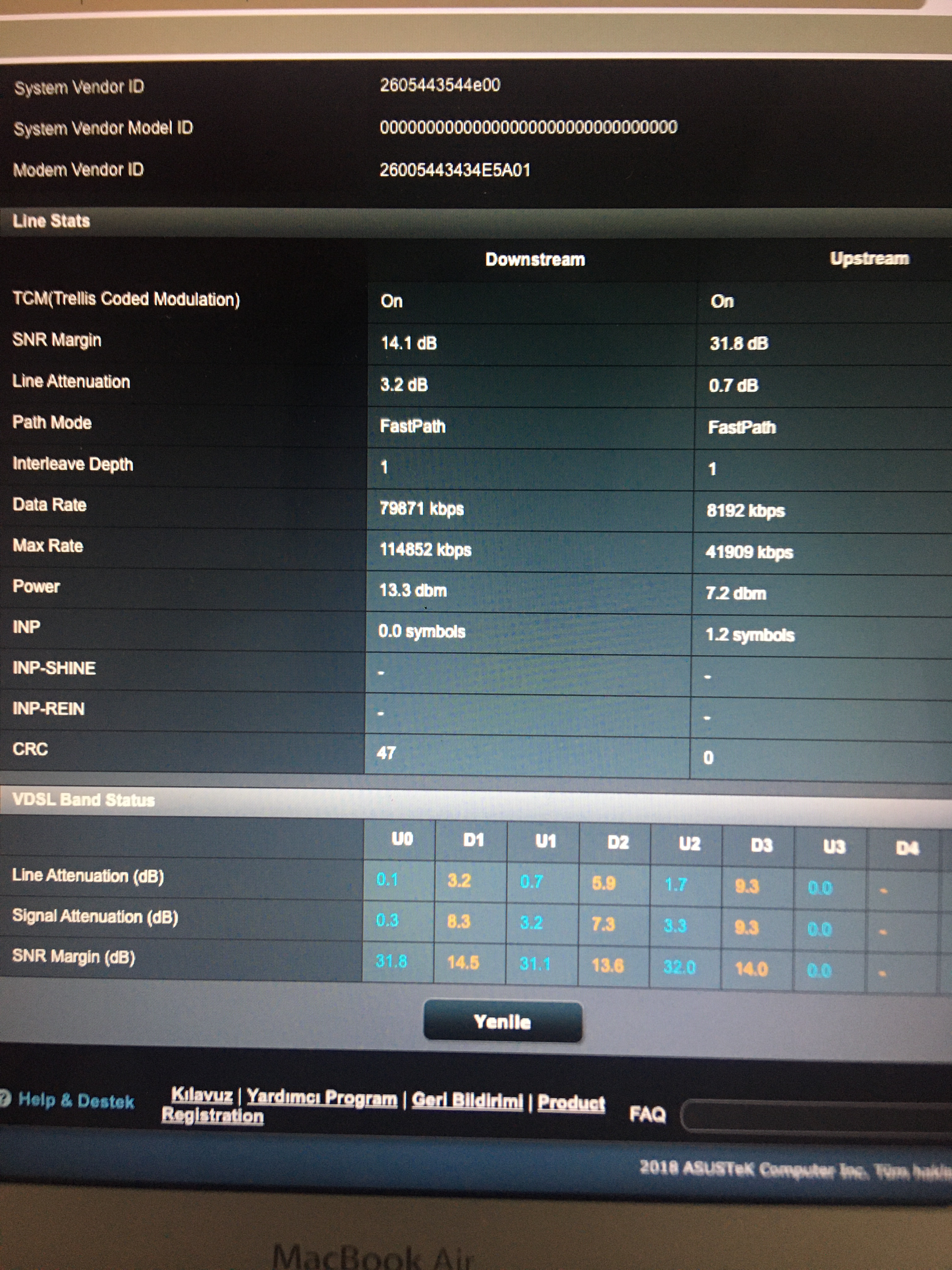

Arkadaşlar benim degerlerim bunlar yorumlariniz nedir < Resime gitmek için tıklayın >

Arkadaşlar ttnetin müşteri temsilcisi falan var mı forumda etiketleyip soru soracağımız

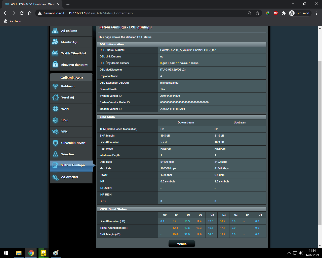

Merhaba
SNR 19.8/31.8 gayet iyi değerler .
100 Mbps rahatlıkla alabilirsiniz...

Teşekkürler, benim modem asus ac 51 ayarlar varsayilanda tavsiye edeceginiz ayar var midir?
