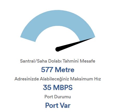

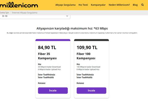

Netspeed ve Millenicom sorgu değerlerim fotoğraflardaki gibi çıkmakta. En son taahhüt yaptırdığımda yaklaşık 2 sene oluyor ADSL üzerinden devam etmişti. Şimdi bu sorgulara göre sizce bu değerleri alır mıyım? Veya daha iyisini de alabilme durumum olur mu?

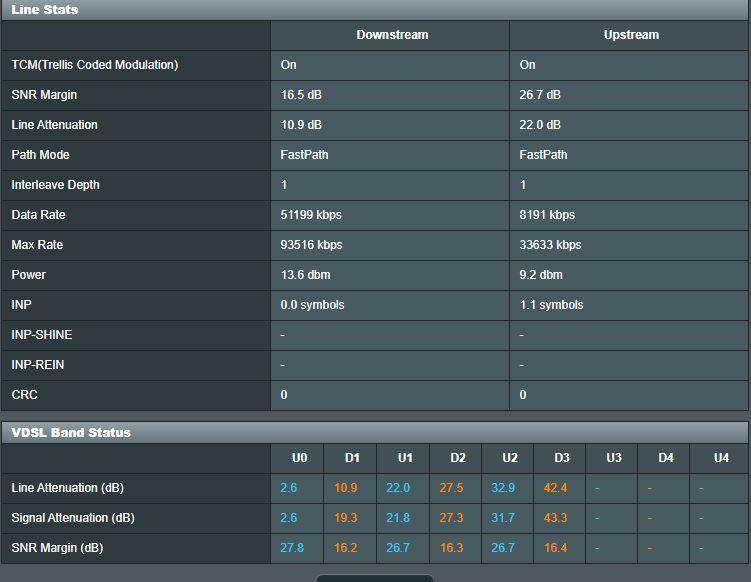

Arkadaşlar hat değerlerim nasıl max ne kadar hız alabilirim ?
I
bu sekilde iyi. daha yuksek hizlar icin gurultu marjiniz dusuk
Orijinalden alıntı: zhee
Bence daha fazlasını bile alabilirsiniz temiz bir kablo ile. Lakin yine de nihai karar için vdsl hat değerlerini görmek gerekir. En kötü ihtimalle 50 mpbs kesin olarak konuşabiliriz.
