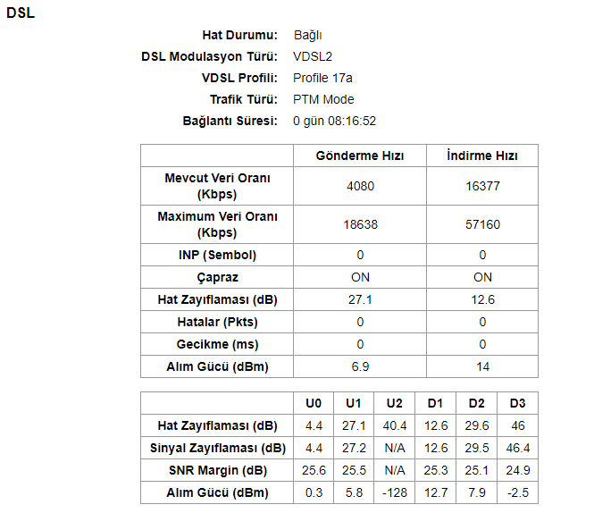

Onur bey rica etsem benim hat değerlerimi yorumlar mısınız? @onur5545

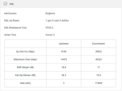

Merhaba yaklaşık 1 aydır Türknet kullanmaktayım ve her gün günde en az 10 kez internetim gidip geliyor. Türknet desteğe yazdım ekip yönlendirdiler anlık olarak sorunumu gideriyorlar ancak 1-2 gün düzeliyor sonrasında yine aynı şekilde kopukluk yaşamaktayım. Modem hat değerlerimi yüklüyorum, sebebi hakkında yorum yapabilir misiniz? Değerlerim sizce nasıl?
Merhaba, destek kaydı numaranızı PM üzerinden paylaşır mısınız? Kontrol ederek yardımcı olmak isterim.

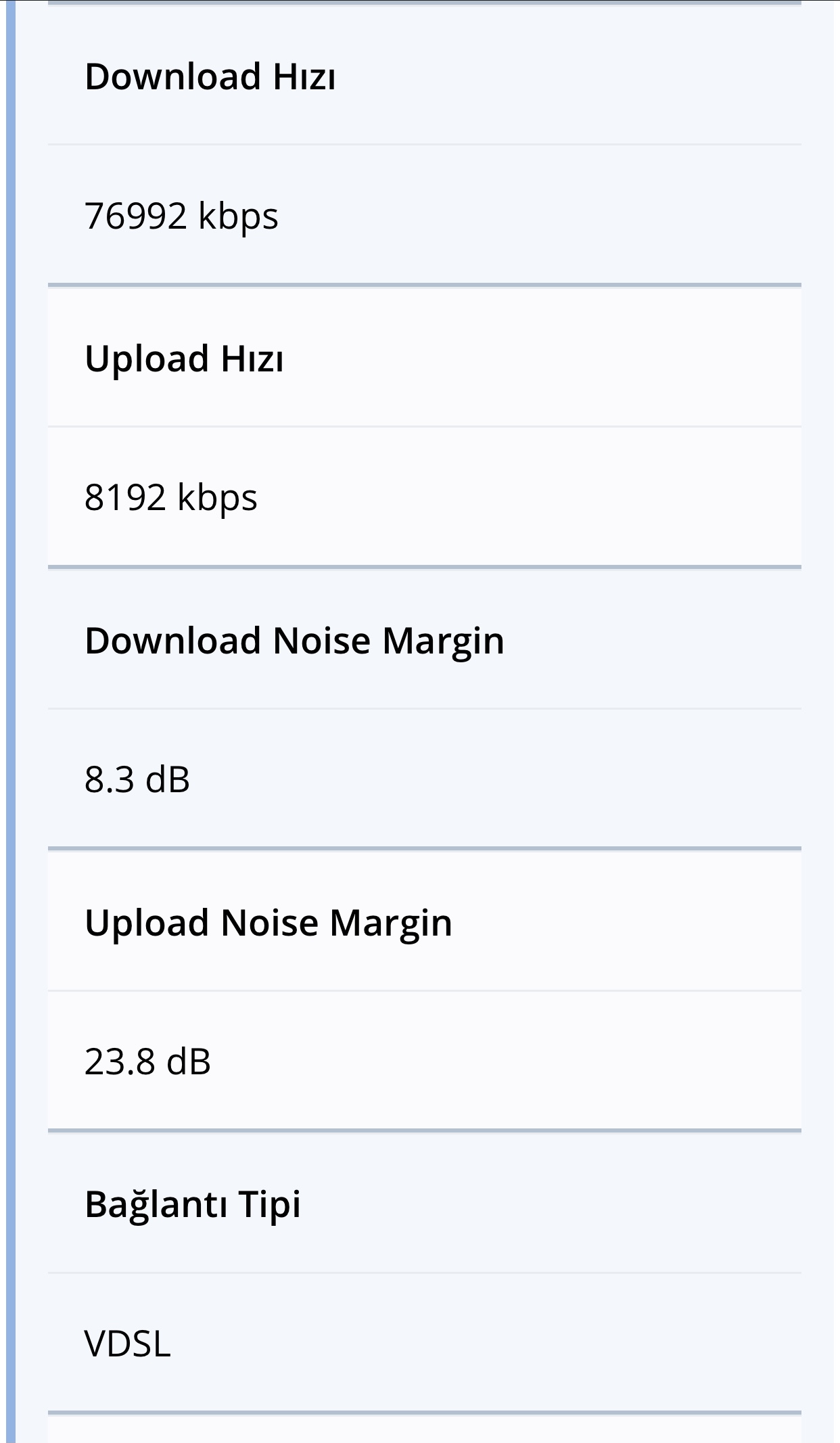

Merhabalar,iş yerinde kullandığım değerler bunlar,günde illa 3-4 kez net kopuyor. transmit power ve receive power değerinin eksi olmasının nedeni var mıdır bunda acaba?

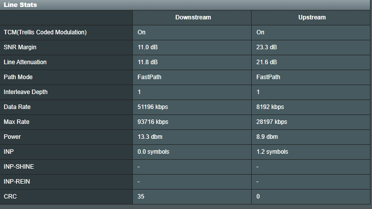

Merhaba benimde böyle nasıldır İyi midir ?
Sınırda geziyor değil mi? Sık sık Kopma sorunu yaşatacak gibi. 65-70mbit civarına sabitletmem gerekiyor sanırım.

Merhaba, Noise margin değerinizin 10.5 dB üzerinde olması gerekiyor. Ancak şu an sınırdadır. Hattınızın uygun değerlere çekilmesi durumunda sorun yaşamayacaksınız. Ancak bir alt paketimiz 50 Mbps'tir. Güncellemeler 16,35,50,75 ve 100 Mbps arasında yapılmaktadır.

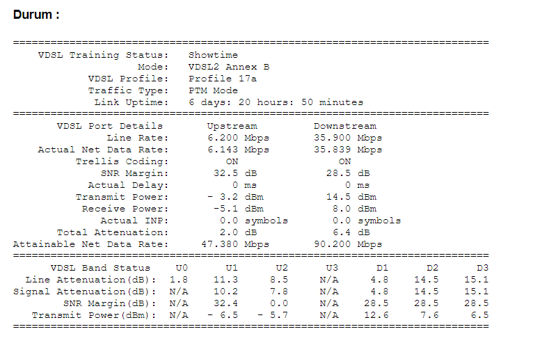

gibirnetliyim ve aşağıdaki değerleri alıyorum. gün içinde eba ve zoomda iken kopmlar oluyor (sanırım dsl gitmiyor crc olarak düşüyor ve bağlantı uçmuş oluyor)
var mı değerlendirmeniz acaba?
iss tutturdu illada tesisatınız da tesisatınızdan diyor. bense telefon kablosunu kroneden çiftleyerek daha da sağlam yapmaya çalışsam da önceden tek per iken de şimdi de connection cut oluyor belirsizce.

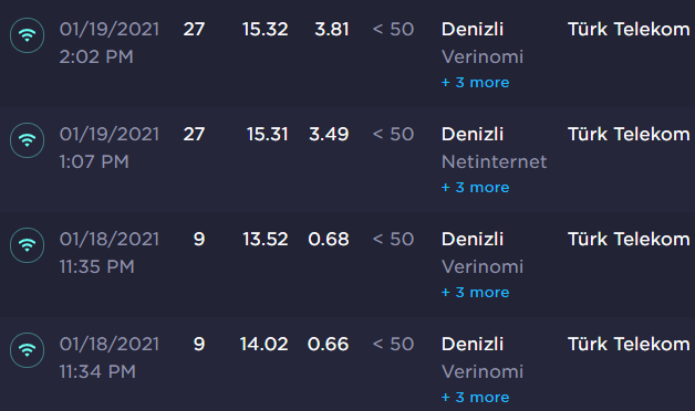

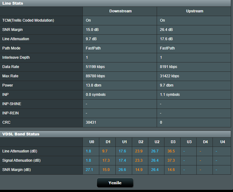

Hat ve sinyal zayıflaması, SNR margin ve alım gücü. Bu değerleri yorumlayabilecekler var mı? Bir kaç gün önceye kadar ADSL'de idim ve Speedtest'te pingim en fazla 9 oluyordu, VDSL'e geçtiğimden beri ping'im 27'nin altına düşmüyor.
