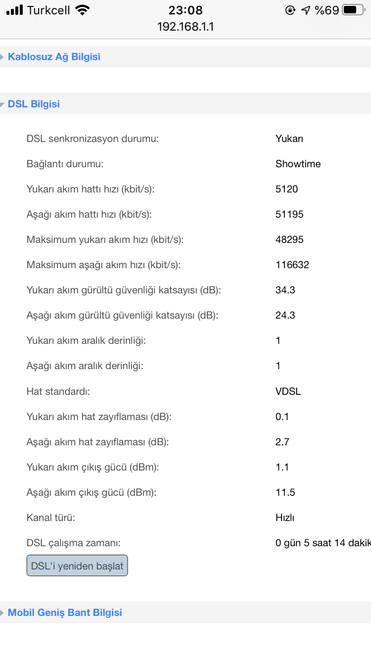

Değerlerim nasıl? Özellikle daire içi tesisat?

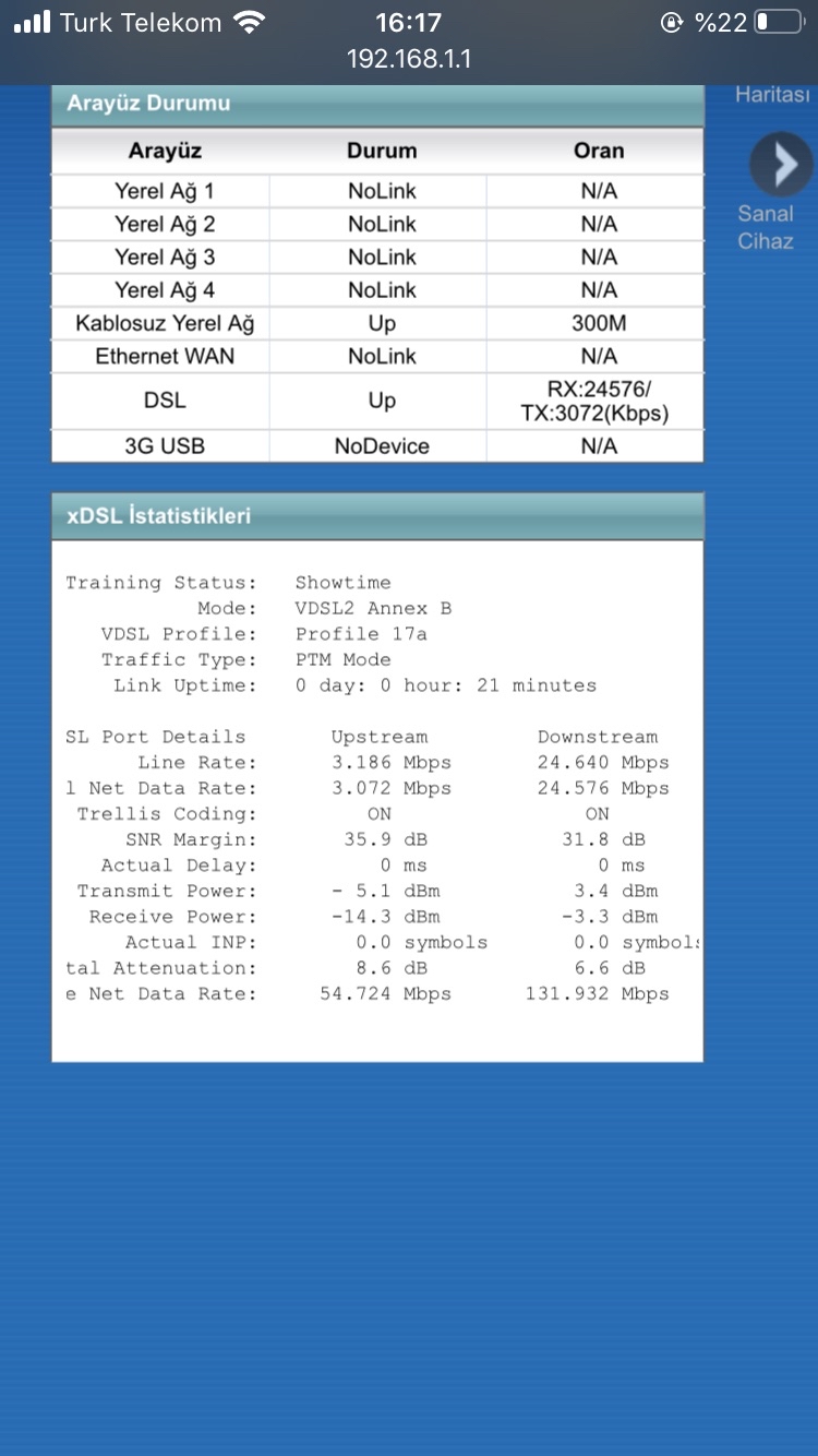

Benim değerlerim nasıl acaba santrale yakın mıyım ?

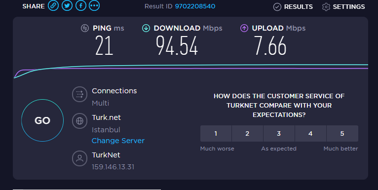

Hat değerlerim nasıl? 100 mbpslik pakete geçiş yapmıştım, modeme 102400 kbps olarak tanımlanmıştı fakat garip bir şekilde snr sabit kalmıyordu.
100 mbpslik paket tanımlandığındaki hız testi
İ
Moderatör
Snr zaten sabit kalmazki.
Eski kullanıcı adı: AMC
Bu mesajda bahsedilenler: @akerol
doğru söylüyorsun, ben kendimi tam ifade edememişim pardon. Demek istediğim 102400 profilinde bağlandığında 8.7 db snr değerlerinde geziniyor 1 2 saat sonra yavaş yavaş 7.5, 6.5, 4, 2 diye aşağıya doru düşüyor snr
Bu mesajda bahsedilenler: @AMC
İ
Moderatör
Düşer hocam o bölgedeki altyapıdan kaynaklı kopma sorunu olmadığı sürece idare edin varsa tek çare hız düşürmek altyapı geliştirmesi yapmadıkları için böyle problemler oluyor.

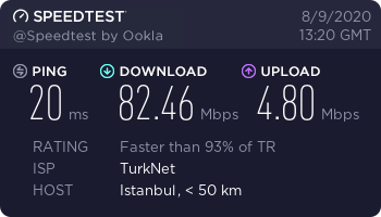

şu an 86 mbps profilindeyim, kopma sorunu falan yaşamıyorum fakat hattımın kapasite hızı 112 mbps falan. O hızı alamamak insana koyuyor.

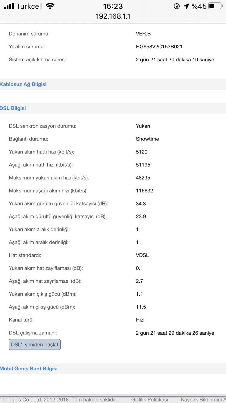

Acaba değerlerimi yorumlamanız mümkün mü? Kaç mbite kadar sıkıntısız alırım? Şu an 50 mbit sıkıntısız.
Bir de daire içi tesisat yenilendi. Bu değerlerden daire içi tesisatı da yorumlamak mümkün mü?
Teşekkürler.

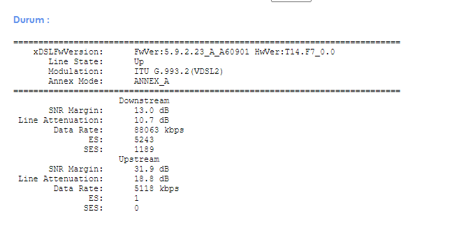

Merhaba, hata değerlerim aşağıda..35 mbs paketi sorunsuz kullanıyorum 50 msb kaldırır mı acaba?Aşağıda en yoğun zamanda ki hat değerlerim var...snr margin yoğun olmayan zamanlarda 19.0 civarlarında..hat zayıflaması da 15.9 16.1 16.2 olarak değişiyor bazen..yardımcı olursanız fikir verirseniz sevinirim...
Bilgilendirme amaçlı;
1)VDSL TİP-7 Kabin aktif edildi...Hat değerlerim çok iyi değildi.30-31 mbs alabiliyordum...(max ulaşılabilir hız modemde 33mbs görünüyordu)
2)Evin dışındaki telekomun kutuyu(reglet) modeme gelen kabloyu değiştirdim...modemde ki max hız 33 mbsden 52 mbs lere çıktı.(Farklı 3 kablo denedim...cat6 bakır oranı yüksek kaploda oranlar iyileşti..Kablo etki ediyor onu anladım)
3)Regleti devre dışı bıraktım telekomdan gelen kabloyu aparatla cat6 ekleyerek direk modeme verdim..modemdeki max hız 52 mbs lerden 60-64 mbs aralığına geldi
U
Orijinalden alıntı: İmHyp3rioN
50 Alırsın.
tşkler hocam çok bekledik bu vdsl dolabı :) en son konuldu teknik ekipler mesafe fazla 24 mbs ideal max 32 mbs mbs alırsın demişlerdi...(650 metre saha dolabına)O kadar bekle 24 mbs için mi deyip çok sövdüm...50 alırsa yeterli bana...
Hocam bir sorum daha olacak;
1: Daha iyi hız için 3-4 çeşitli kablo ..değişik aparatlar rj11 jack bile farklı farklı test ettim...Bir kabloda(içinde tek tel yok bir çok ince ince tel olan) kötü rj11 ile hız 13 mbslere düştü...
O zaman fark ettim ki modem hızımı hattın durumuna göre arttırıp azaltıyor...şimdi 50 mbs paket yok..75 mbs pakete geçsem 50 ye sabitletmem gerekir mi yoksa modem ayarlıyor gibi öyle kalsın mı sizce
