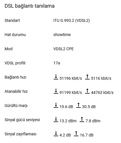

Tesisatın bi yerinde sıkıntı olabilir. Bütçe müsaitse Splitter Jack Kablo v.s. yenilemenizde fayda olacaktır. 25m için kaliteli bi Cat5 de işinizi görür.

Mobil uygulamadan değil hocam mobilden browserdan girdiğim zaman bu şekilde açılıyor 192.168.1.1.

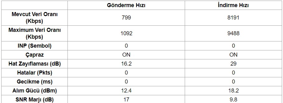

2017 yılından beri türk telekom adsl kullanmaktayım bu sabah hat değerlerimde inanılmaz bir düşüş yaşadım, türk telekom müşteri hizmetlerine hat değerlerini söylüyorum hat değerleriyle ilgili bilgisi olan bir kişiye denk gelemedim.-o ne biz bilmiyoruz diyorlar-normal şartlarda maksimum veri oranım 9700kbps ve mevcut veri oranımda 9400 civarı olmaktaydı fakat sabah internetimdeki yavaşlığı fark etmemle birlikte hat değerlerine baktım ve şok oldum. Normal şartlarda 7.7-8.1mbit arası hız alıyorken sabah 3.9-4.2 arası alabildim en fazla, müşteri temsilcisini aradığımda hızınızda sorun yok 6mbit olarak ölçüyorum diyor. Sorun yoksa nasıl 6mbit görüyorsunuz 7.7-8.1 arası alıyordum sürekli dememe rağmen tek söyleyebildikleri arıza kaydı oluşturuyorum.
Bu sabah olan değerler.
Bu da sorunun sözde çözülmesinden sonraki değerler. Hızımı 8191 kbps(8mbit)e sınırlamışlar büyük ihtimal. Hiçbir problem yokken 1 gecede nasıl böyle bir sorun oluşabiliyor anlamadım.

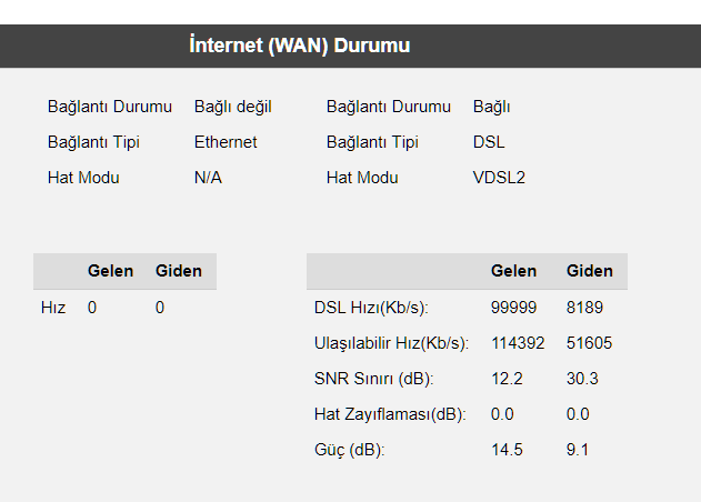

selam millet.tam olarak doğru yerdemiyim bilmiyorum ama başımdan geçeni yazmak istiyorum. 9 yıllık turknet kullanıcısıyım. geçen ay vdsl 35 paketine geçtim. modeme gelen hız 33 mb, snr oranı ise 12 idi. saha dolabına yakınlığına güvenerek bi üst paket olan sınırsız pakete geçtim (10 tl fazla ödeyerek yani 95 tl ye 100 mb a kadar hız paketi). bu sefer modeme gelen hız 51 mb oldu. ama snr oranım 6 ile 8 arasında dolaşmaya başladı. 4-5 günde bir de olsa kopma oldu. ama öemsemedim o kadar kopmayı. dün internet komple gitti. dsl falan herşey. arıza kaydı bıraktıktan 2 saat sonra ttnet elemanı geldi. sırasıyla modemi ve iç tesisatı kontrol etti, saha dolabını kontrol etti sorun olmadığını tespit etti. sonra 2 telefon direği vardı. 1.si müstakil evlere dağıtım yapılan kutunun olduğu direk-ki bu kutuyu da kontrol etti sorun yoktu- 2. direk bizim eve gelen telekom kablosunun bağlantısı olan idi. eleman sanırım burdaki bağlantı yerinde sorun var yeniden bağlantı yapayım dedi. daha sonra modemin ışıkları geldi. adam gittikten sonra kontrol edeyim dedim. bir de ne göreyim. benim modeme gelen 51 mb olan hız 95 mb a çıkmış. aslına bakılırsa 100 mb ı dayamışlar sonuna kadar.(teoride alacağım en fazla hız.99999 kbps/ 1024 den dolayı) o hıza rağmen snr değerimde 12 ye çıkmış. ve şu ana kadar da stabil. diyeceğim o ki ben turknet yada ttnete deseydim. ya ben niye 100 mb a yakın bir hız alamıyorum diye.kesin şu cevabı vereceklerdi. iç tesisatından, santrala bilmem ne kadar uzaklığından, mahallendeki yoğunluktan vs. sallayacaklardı. ama gel gör ki sorun telekomun kabloları doğru düzgün bağlamamasından yada bağlantı yerini yeteri kadar temiz tutmamasından kaynaklanıyormuş.bence bu durumu aklınızda tutun. bu arada değerlerim de şu şekilde.
< Bu mesaj bu kişi tarafından değiştirildi heysem2999 -- 21 Temmuz 2020; 9:4:42 >
Bu mesajda bahsedilenler: @techturch
İnternet bu gün bağla dı saha dolabına baya uzağım bu değerler vdsl yi kaldırırmı

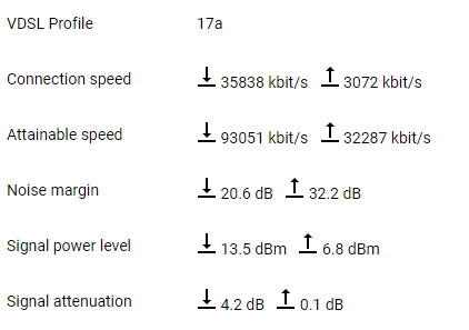

< Resime gitmek için tıklayın > Hocam Türk Telekom 50 mbit tarifesini kullanıyorum ama 33 mbit üstünü alamıyorum,yeniden kablo çektirdim ilk gün 48 mbit gördüm şuan 33 üstüne çıkmıyor değerlerim bunlar yardımcı olursanız sevinirim.
U
Orijinalden alıntı: muratoto
Hayır alamazsınız.
neden alamıyor peki?ulaşılabilir hız 55 mbslerde hat zayıflaması da iyi gibi

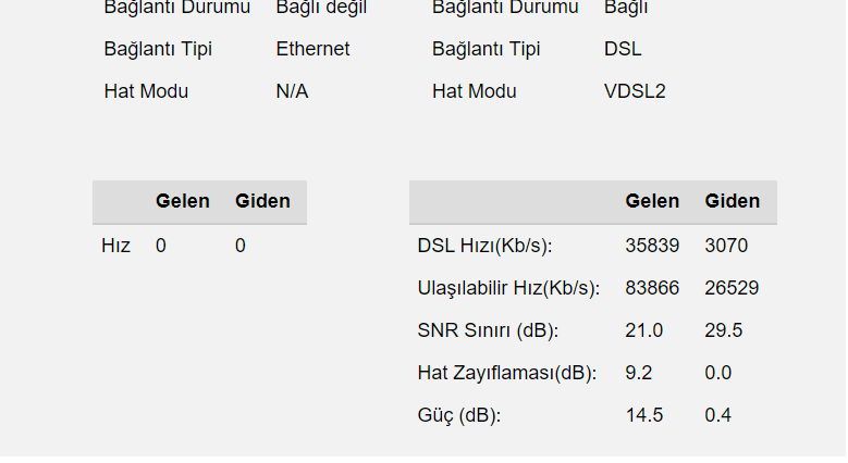

Bilgisi olan arkadaşlardan yardım istiyorum...Daha önce hat değerlerini paylaşanların bilgilerini inceledim.. bazısında upstream hat zayıflaması Downstream göre fazla...Bazısında Downstream hat zayıflama değeri upstream göre fazla neden kaynaklıdır...bazısında snr margin Downstream daha düşük bazısında upstream daha düşük neden kaynaklıdır...
benim değerler aşağıda.hat zayıflama upstream 1.3 iken downstream 15.9 fark çok değil mi?nerede problem olabilir?kaç mb hız alabilirim

Bir sürü etken var iç tesisatın durumu nedir ? ek var mı paralel hat varmı ? bunlar önemli hattın sağlamsa telekom tarafında problem arıza kaydı bıraktırıp kontrol edilecek muhtemelen çözülmeyecek bu şekil devam ediceksiniz

tşk ilginiz için... upstream ve downstream farkının fazla olması garip geldi...herkesin değerlerinde bu kadar fark yok gibi..bir de downstream daha iyi durumda herkeste bende tam tersi :D
>>hocam 2 katlı ev..yer altından geliyor kablo...650 metre mesafe var saha dolabına...Zorlamaya gerek var mı acaba evin dışındaki telekom küçük kutudan eve 15 metre telefon kablosu çekili 1yıldır kullandığım...splitteri ara kabloları modemi vs değiştirdim iyileşti max hız 35 mbs den 55 mbs ye çıktı...15 metrelik kablo sağlam %90 ama değiştirmeye gerek var mı bilemedim..
yani saha doabına 650 metre mesafesi olupta 65-75 mbs alan var mıdır acaba zorlayım mı

Mesafe fazla normal telefon kablosu yerine cat5 veya cat6 kullanırsan daha az kayıp olur ama en garantisi bi arıza kaydı bıraktırıp ölçüm yaptırırsın değerler baktın iyi masraf yapıp kabloyu değişirsin.

Türk telekom'a hız problemi için başvurduğumda hat değerlerimde aşağıdaki gibi değişme oldu. Normalde mevcut veri oranım
9200kbps civarında olurdu. Müşteri hizmetlerini defalarca kez aradım ama bir türlü düzelttiremedim bu durumu. Ne yapmam
gerek? Söyledikleri tek şey hat değerlerinizi güncelliyorum lütfen tekrar kontrol edin. Olmuyor diyorum bir türlü
dinletemedim sorunumu.

Bunu yazdığımdan beri 4 kez müşteri hizmetleriyle görüştüm mevcut veri oranım hala aynı. Düzeltmiyorlar ne yapabilirim? Üstüne bir de her defasında düzeltildi diye mesaj atıyorlar şuan maximum veri oranım 10800 civarı ama mevcut hala 8191.
