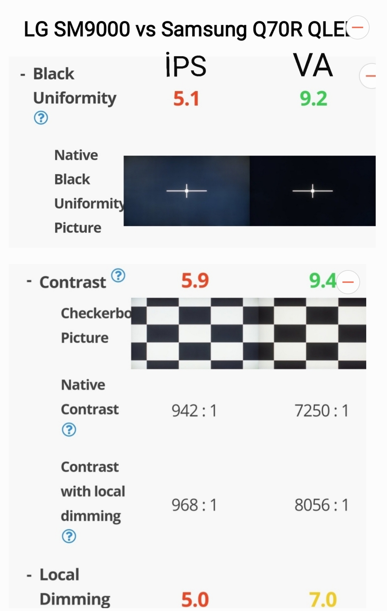

Şu aşağıda 9 segment muhtişim ips ile 7 segment bir VA panelin
Işık, kontrast, siyah vs durumlarını görüyorsunuz
Sizce bu ips panellere çöp denmezde ne denir?
