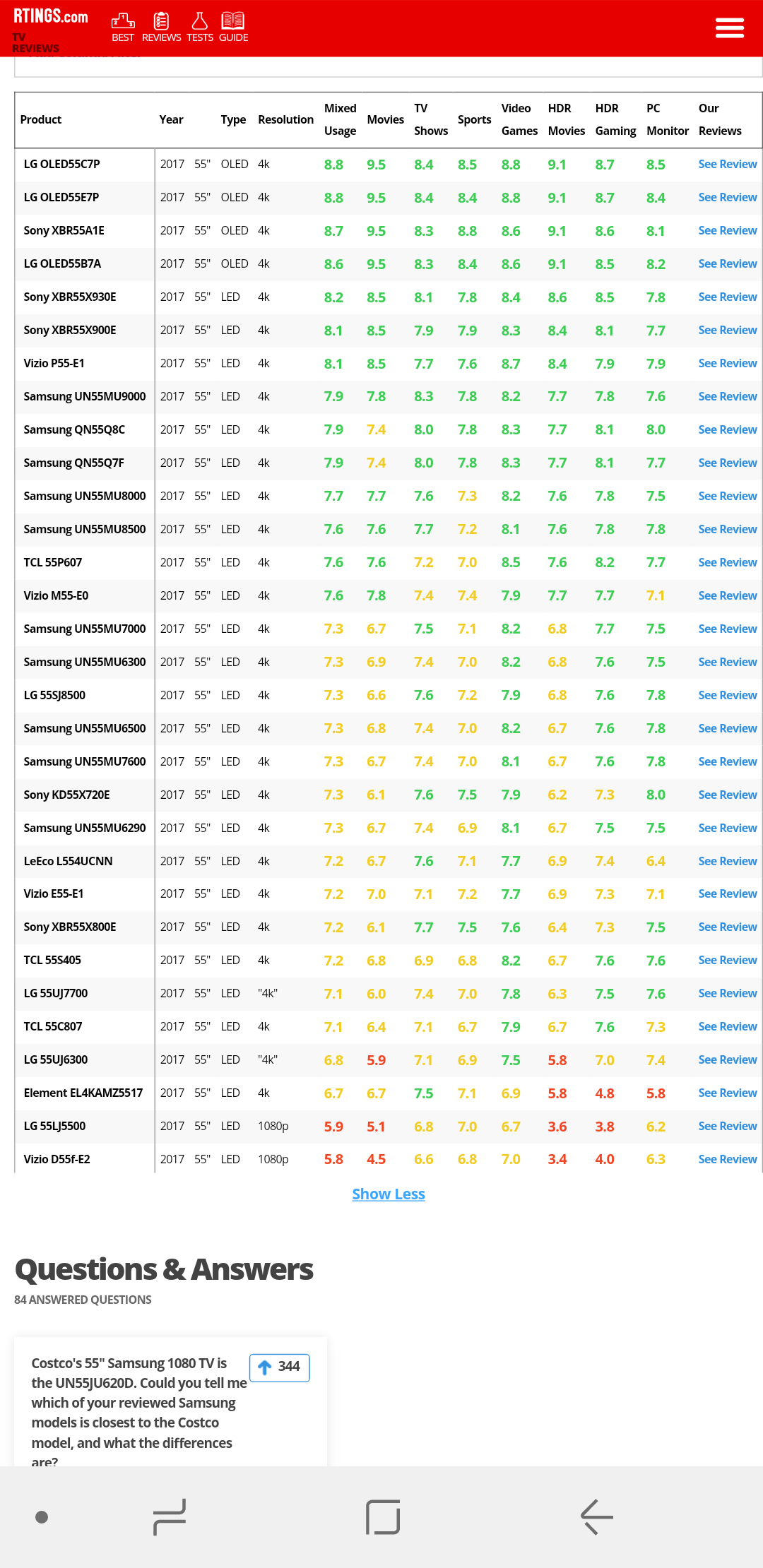

Madem ratings öyle diyor niye en iyi tv ler sıralamasında ilk İps paneli 17 sıraya koydu? Parlaklık konusunda va panel li tv ler sınırı aştı. 1000-1500 niet parlaklık veriyorlar.

sony ve samsung alt ve ucuz modellerinde ips, üst ve pahalı modellerinde VA panel kullanıyor, hala ısrarla neyi tartışıyorsunuz anlamıyorum?
yazının alıntılandığı rtings'in testleri de belli zaten, ips olup, düzgün puan alan tv yok...
