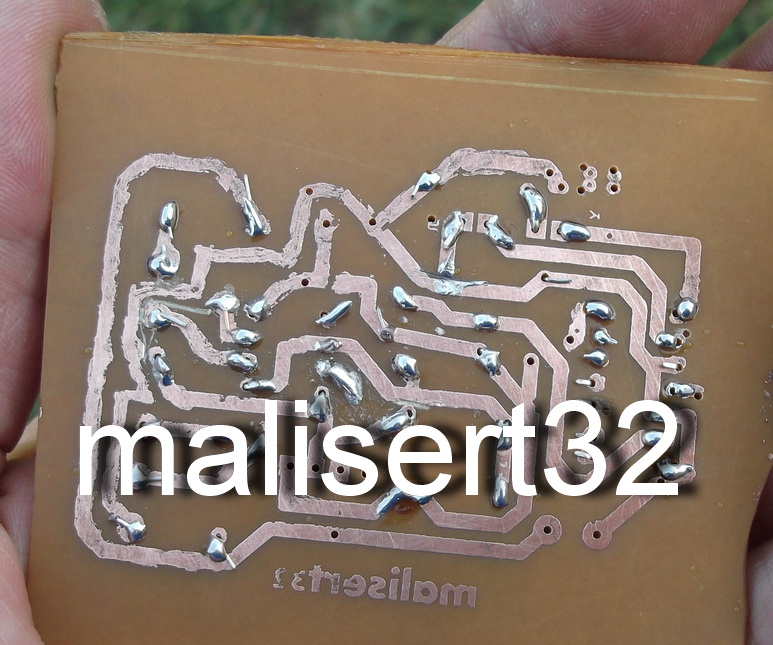

Evet modifiye şeklinde de yapılabilir ama böyle ince işlerde orjinal titremesiz tezgah kullanmak en iyisi. Ör;eklediğim resimde delik yerleri temiz çıktı ama titreme olsaydı böyle olmazdı.Kendi yaptığımız tezgahların daha orjinal daha sağlam olması gerekiyor galiba. < Resime gitmek için tıklayın >

el yapımı tezgahın resmini buraya eklersen fikir açısından güzel olur.
