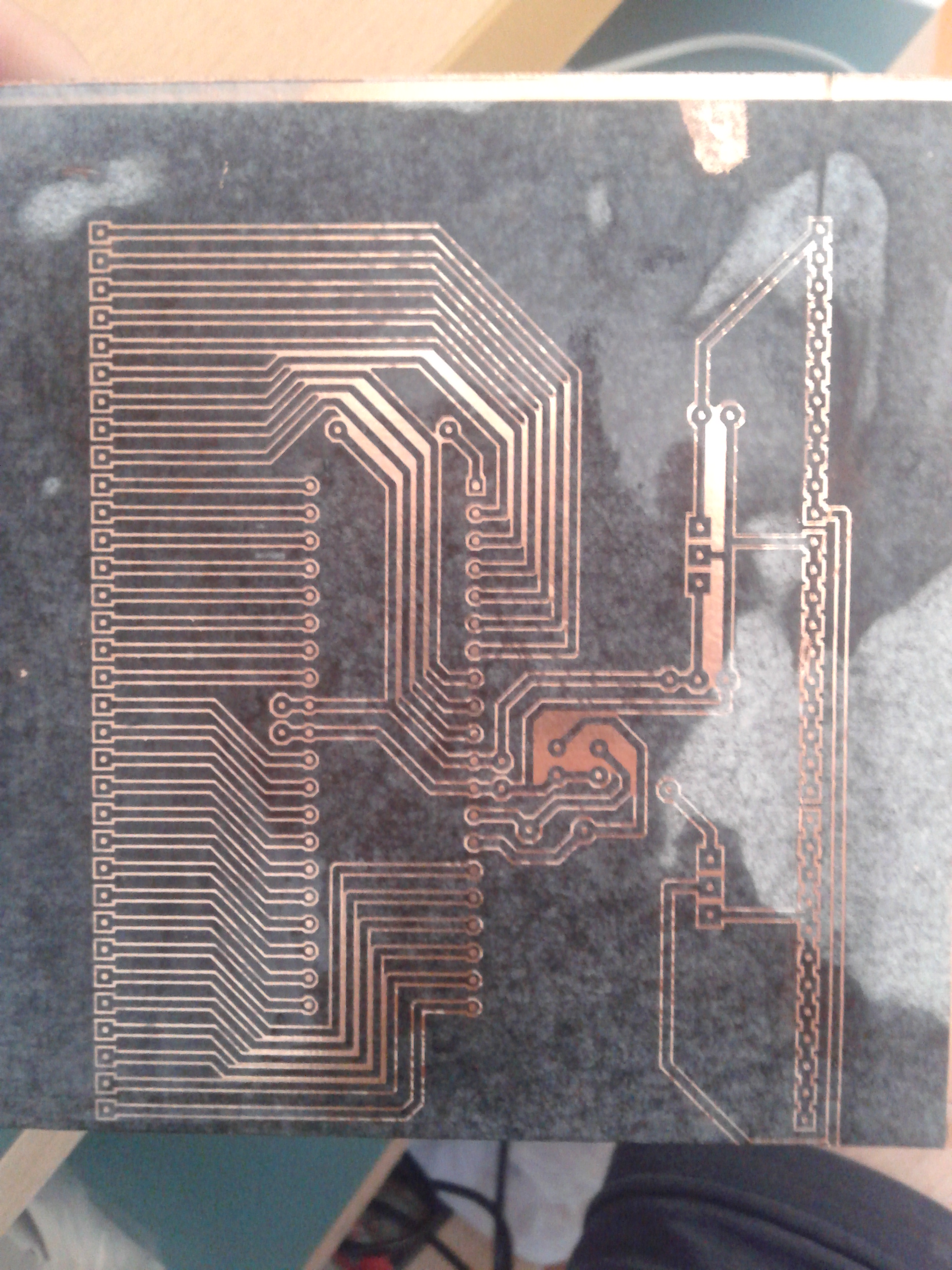

Arkadaslar ilk defa butun yuzeyi toner kaplayip yollari ayirarak basmayi denedim. Bu devrede cok iyi gecti bakira fakat yollarin arasinda kuse kagit ve ne yaptiysam cikmiyor. Resim asagida. Yardimci olabilecek olan var mi

Bir iğne yardımı ile fazla bastırmadan kuşe kağıdın kalıntılarını temizleyebilirsiniz.
Eğer o boşlukları biraz daha verme şansınız varsa öyle deneyin daha rahat ve sorunsuz çıkar.

İğneyle tek tek uğraşırken yollarıda baya kazımışım :) Çözeltiden tasarruf edicem diye kaç tane pertinakstan oldum... En iyisi her yeri toner kapalamadan yapmaya devam. Kuşe kağıt çok yapışıyorda sanırım asetat ile daha iyi sonuç alınır bu şekilde
-Yada dediğiniz gibi o mesafeleri azcık daha açabilirsem daha rahat çıkartılır.

çözeltiden tasarruf ederken tonerden harcıyorsun.
bencede normal yap.
asetatı bir kaç kez denedim beceremedim ben kuşeye devam.
