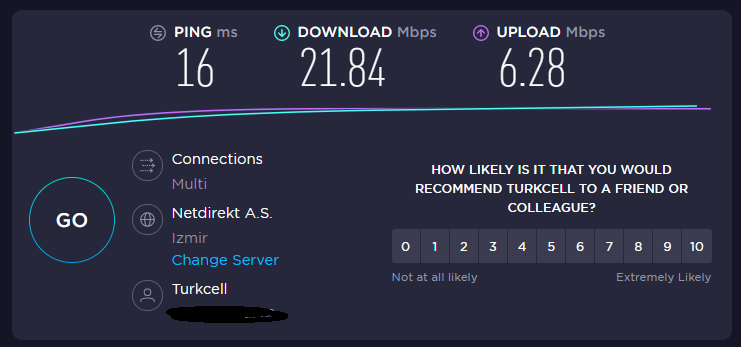

arkadaslar speedtest yapınca durum bu;
hersey cok iyi dimi? hayır değil, ps4 te online oyun oynayamıyorum, lagtan hiç bir şey yapamıyorum. ps4 te interneti test et diyorum 14mb download 2mb upload cıkıyor, peki bilgisayarda speedtest te böyle cıkarken, ps4 te niye o kadar fark var? inanın çözemedim.

6 yıl
Orijinalden alıntı: toomuchloveforRain
Hmanager programı ile alttaki 4g frekanslarını deneyin, bakın bakalım hangisi ile en yüksek hız ve en düşük ping alıyorsunuz.. Ping değeriniz iyi değil, muhtemelen ondan sorun yaşıyorsunuz. İşaretledigim yerleri kontrol edin.
< Bu mesaj bu kişi tarafından değiştirildi sky__walker -- 31 Ekim 2019; 8:1:12 >
Bu mesaja 3 cevap geldi.

6 yıl
Orijinalden alıntı: sky__walker
Alıntıları Göster
Oyun serverları hangi ülkede ise, o ülkedeki speedtest serverlarını seçip hız testi yapıp ping'e öyle bakmanızı öneririm.
Superbox üzerinden, turkcell ya da superonline serverlarına doğru yaptığınız speedtest ve ping değeri çok fazla bir şey ifade etmiyor.

6 yıl
Orijinalden alıntı: tuzsuz_deli_bekir
Alıntıları Göster
Lag şikayeti olanlar için bir kaç bilgi vereyim.
hattınızdaki dalgalanmayı takip etmek için sadece ping değerine bakmak yetmez.
Jitter değerine de bakmalısınız.
Maalesef superbox'da, bu teknolojinin doğası gereği Jitter değerleri (özellikle yurtdışı bağlantılarda) yüksek.
Örneğin VDSL üzerinden yurtiçinde 1ms Jitter gördüğüm yerde Superbox üzerinde 4ms görüyorum, ama yurtdışı daha da kötü, yine VDSL üzerinden 38 ms ping ile 1ms Jitter gördüğüm bir server'da Superbox ile 95ms ping ve üzerine de 45-60 arası Jitter değerleri çıkıyor hiç stabil değil.
Hele ki oyun oynuyorken, aynı ağda başka bir kullanıcı da interneti kullanıyorsa değerler daha da kötüleşiyor (lag açısından)
Ama yanlış anlama olmasın, bu sadece lag'e duyarlı oyun, yayın, voip gibi kullanımlarda göze çarpar. Günlük kullanımda çok farkedilmez.
