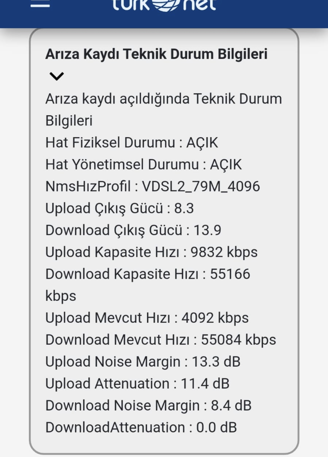

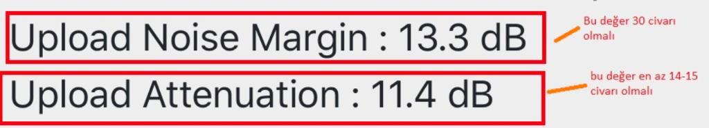

2.Hat değerlerinize baktım. Snr değerlerinizdenbirisi düşük ve bu yüzden sorun yaşıyorsunuz.
Kısa süreli çözüm önerisi : Hızınızı 2 kademe azaltarak (60 bandına çekerek) SNR değerinizi yükseltebilirsiniz böylece yavaşlama olmayacak.
Uzun süreli çözüm önerisi : Binanıza kadar gelen kabloyu yenilemeniz gerekiyor. Telekom kutusundan (binadaki ankastre) itibaren dairenize kadar eksiz bir şekilde örneğin cat5 cat6 kablo ile yenileme yapacaksınız. Bu yenileme ile değerlerinizde olumlu yönde oynama olacaktır. Masraf yapmak istemiyorum diyorsanız hızınızı birkaç kademe azaltarak sağlıklı bir şekilde kullanabilirsiniz.
