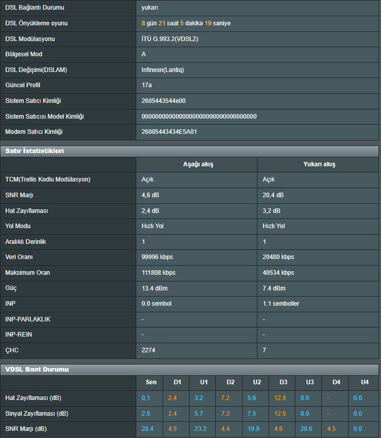

Hocam 100 megabit kullanıyorsunuz, değerlere bakar isek binanızda T11 var gibi duruyor. Kablosuz ayarlarınız şu konunun ilk mesajında tarif edildiği gibi yapıldı ise sorunsuz kullanabilirsiniz.
https://forum.donanimhaber.com/ping-nasil-dusurulur-kablosuz-kanal-ve-bant-genisligi-ayari-nasil-yapilir--157414269-5
Buna ek olarak, FTTB türünde 100 üzeri hızları vermezler. Bu sebeple 100 üzeri hızlar kullanacaksanız FTTH ye çevrilmesi gerekiyor altyapının. Ya da eğer size RJ45 ile verebilirlerse belki bir iki üst paketi de sunabilirler ama en üst paket zor. Dolabın kapasitesi de önemli zira.
Talebinize yanıt gelsin konusuruz yine detaylıca hocam.
Bu mesajda bahsedilenler: @Qinck1

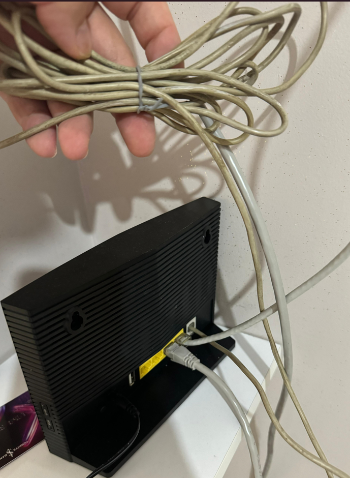

Hocam ben bu forumda senelerdir varım ve bu İnternet Altyapı forumlarında sadece geziniyorum. ADSL bağlantım olduğu zamanlar buralara gidip hat değerleri nedir VDSL nedir vs öğrenip araştırıp buradan yorum ala ala VDSL2'ye başvurmuştum taa zamanında. Hala aynı altyapıdayım ama sayenizde maksimum kapasitede kullanabiliyorum. Bir ara telegram grubumuz da vardı ama pek aktif olamıyordum. Her neyse, demek istediğim size, mustifb ve Ö1f1 hocama bu destekleriniz yüzünden teşekkür ederim.
Konuya gelirsek, binamdaki telekom kutusunun fotoğrafını atarak sizleri şoka sokuyorum.
Bu mesajda bahsedilenler: @XpressMusic34
