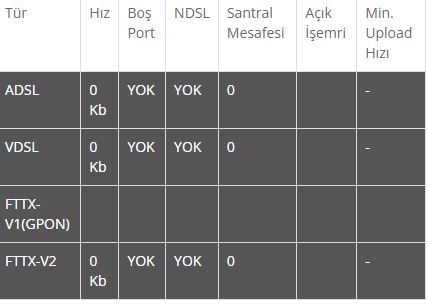

Zaten işin garip yanı da bu. Köyde yaşamıyorum. 50 bin nüfuslu ilçenin tam ortasında 2 bloklu bir sitede yaşıyorum ve çevremizdeki tüm sitelerde fiber ya da VDSL var. Sadece bizim site böyle. Sorgulama sonucu da bu:

Sizin işler biraz karışık. Bu attığınız sonuçta altyapı yok gözüküyor. Yani siz başka bir adresin üzerine kayıtlı olarak internet kullanıyorsunuz. Kapı numaranız değişmiş olabilir, binanız iskansız olabilir, ama altyapı tanımlamanızda bir sorun var.
Ayrıca etrafınızdaki herkes VDSL kullanıyorsa çevrenizde bir Fiber saha dolabı olmak zorunda.
Ya siz bu saha dolabına bağlı değilsiniz, ya da kablolarınız çok hasarlı olduğu için sinyal bozuk geliyor.
En doğru bilgi için ilçenizin Türk Telekom müdürlüğüne bizzat başvurmanızı tavsiye ediyorum.
Belki port değişimi, belki hat değişimi, belki dolap aktarması yaparak sizin VDSL kullanabilmenizi sağlarlar.
Ama şu an attığınız hat değerleri ile VDSL alamazsınız, ADSL ile 10 mbit anca çalışıyor.

Merhaba. Diğer mesajlarınızı da okudum konudaki. Şu an için yapabileceğiniz en iyi şey, bağlı olduğunuz müdürlükteki erişim planlama birimine gidip öncelikle adresinizi yazdığınızda neden altyapı sonucu göstermediğini sormanız. Muhtemelen adresinizde veya o bölgede yeterli port olmadığı için ilgili adres veya bölgeler yeni satışlara kapalı olabilir. Bu sebeple de sorgulama sayfalarında sonuç üretmesi kapatılmış olabilir, ki bu çok doğal. Çok sayıda talep yaptık demişsiniz ama sitede oturduğunuzu söylediğiniz için söylüyorum, bu durumda yapılacak en iyi şey site yönetimi ile ortak dilekçe oluşturup onu müdürlüğünüze teslim etmektir. Ancak bunu da denediniz ve olmadı ise, dilekçe takip no yu Twitter üzerinden Ümit Önal ın gönderisinin altına yazarak ve hangi müdürlüğe verdiğiniz bilgisini de ekleyerek paylaşmanız. Oradan da size dönüş gelecektir diye düşünüyorum. Hali hazırdaki hat değerleriniz iyi olmadığı için bağlantınızda problemler yaşamanız çok olasıdır. Ancak site olduğunuz için fiber veya vdsl in size ulasması daha rahat olacaktır.

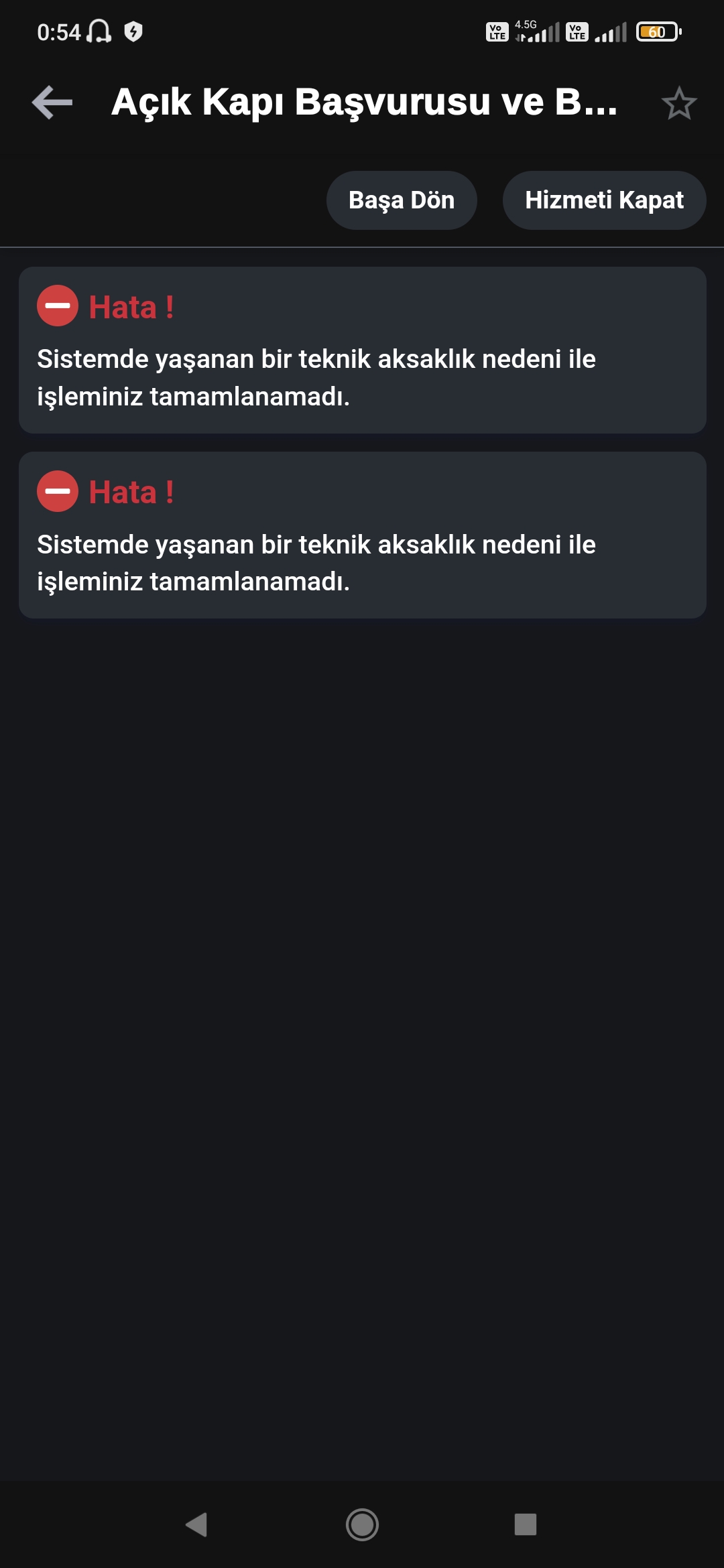

Açık kapı başvurusu sistem hatası veriyor çözümü olan var mı?

Sistemde bir sorun var sanırım. Sorun uzun süre devam ederse iliniz veya ilçenizdeki Açık Kapı yetkililerine ulaşabilirsiniz hocam durumla ilgili. (Bazı illerin tüm/kısmi ilçelerinde Açık Kapı yetkilileri varken, bazı illerde ise sadece il merkezindeki valiliklerde oluyor)
Bahsi geçen dilekçeniz için takip no sms olarak gelecektir ancak gelmez ise ilgili müdürlüğü tekrar ziyaret etmeniz gerekebilir hocam.
Bu mesajda bahsedilenler: @Pekşin

Bu sorunu ben de yaşamıştım çözümü açık kapının kendi sitesinden kayıt olup başvuru yapmakta bulmuştum.
3 yıl
Teşekkür ederim Türk Telekom'dan gelen cevaba göre başvuru yapacağım açık kapı'ya
