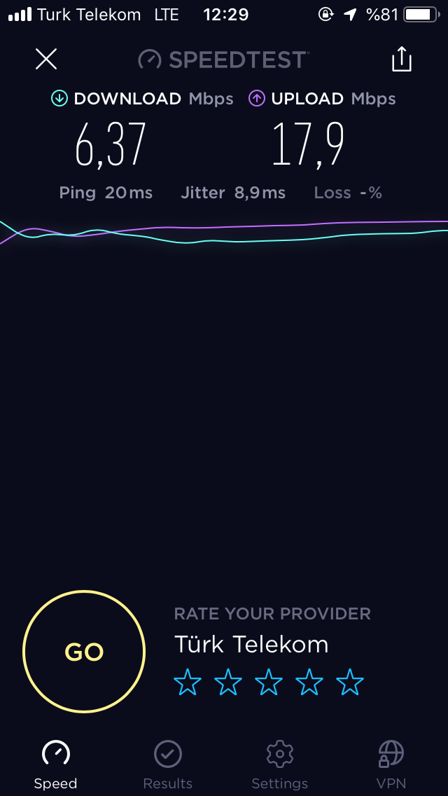

Telefon modeli iphone 8 plus cat 12 diye biliyorum testi yaparken çarşıda restaurantaydım kapalı yerdeydim 2600 mhz frekansı gelmemiş olabilir

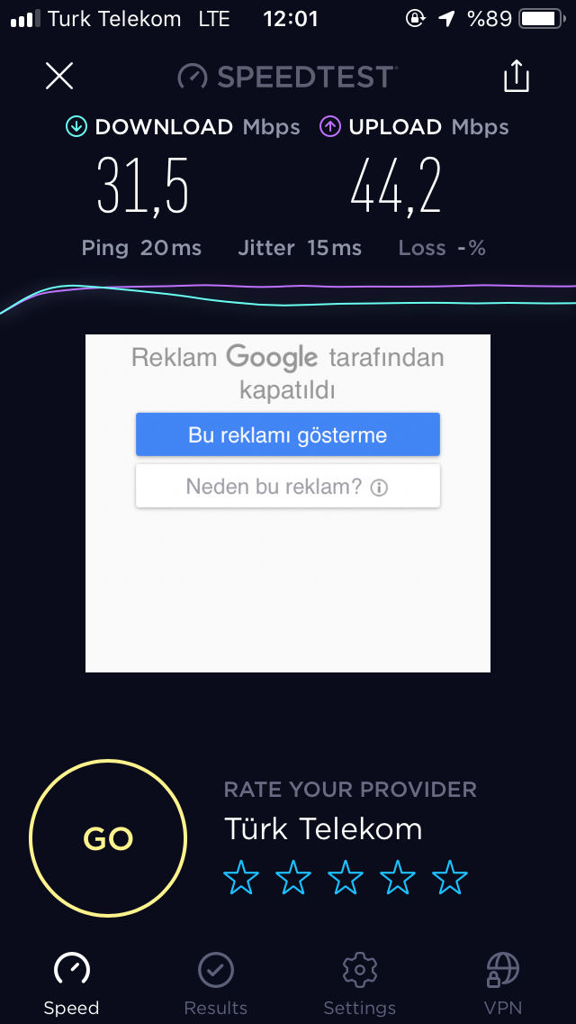

Arkadaşlar bizim binada Turk Telekom baz istasyonu mevcut. 4.5G evde 3 yada 2 kademe çekiyor. Bazen 1 e düşüyor. Turkcell ve Vodafone da bizim binada baz istasyonu mevcut ama onlarda böyle değil. Evin her yerinde full çekiyorlar. Ve hız testi yaptığımda Telekom hep 10 ile 12 mbps arası değerler çıkıyor günün her saati. Hızı sabitlemişler mi acaba? Twitterdan yazdım aradılar ekip yollayacağız dediler bakalım ne olacak.
7 yıl
Bir kez istasyonun antenleri sinyali antenlerin baktığı yöne yani karşılarına yönlendirecek şekilde yapılmıştır. Bundan dolayı mum dibine ışık vermez misali bir durum oluşur ama yapıya göre çok da aşırı düşüm olmaz. Diğer operatörlerin anten yönleri ile Turk Telekom anten yönleri farklı olabilir. Diğer operatörlerin sinyali karşı binalardan size yansıyarak gelip daha şiddetli olabilir. Ama TT yansımıyordur belki.
Ayrıyetten kurulan baz istasyonu sistemi de önemli. Eğer sadece 800 MHz LTE veriyorsa Turk Telekom, ondan aman aman bir hız bekleyemezsiniz zaten. Ama baz istasyonunun konfigürasyonundan kaynaklı bir hız sabitleme durumu da olabilir ki gelen ekip durumu inceleyecektir.
