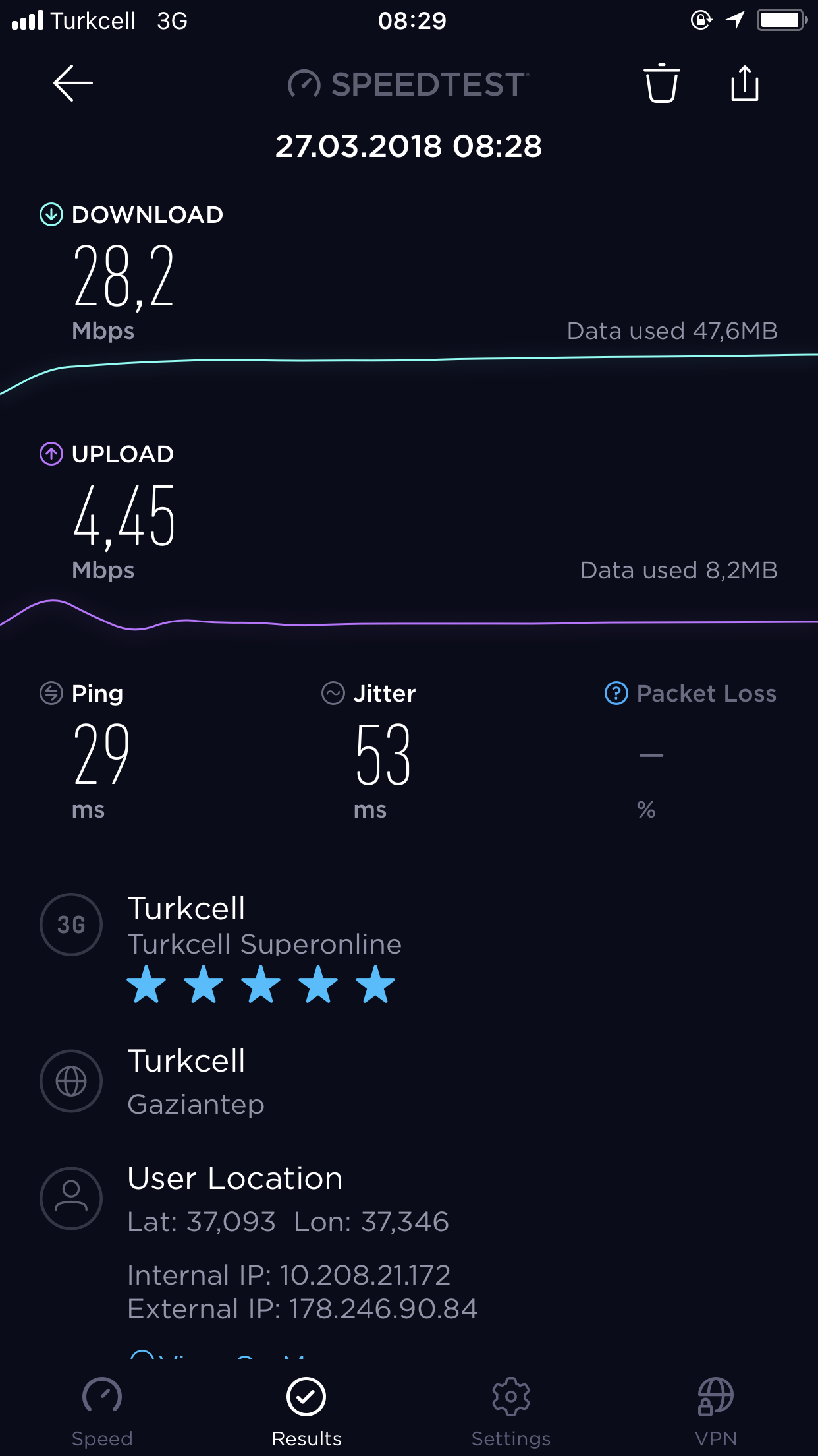

Bİ Türkcell 3G değil ama iş görüyor

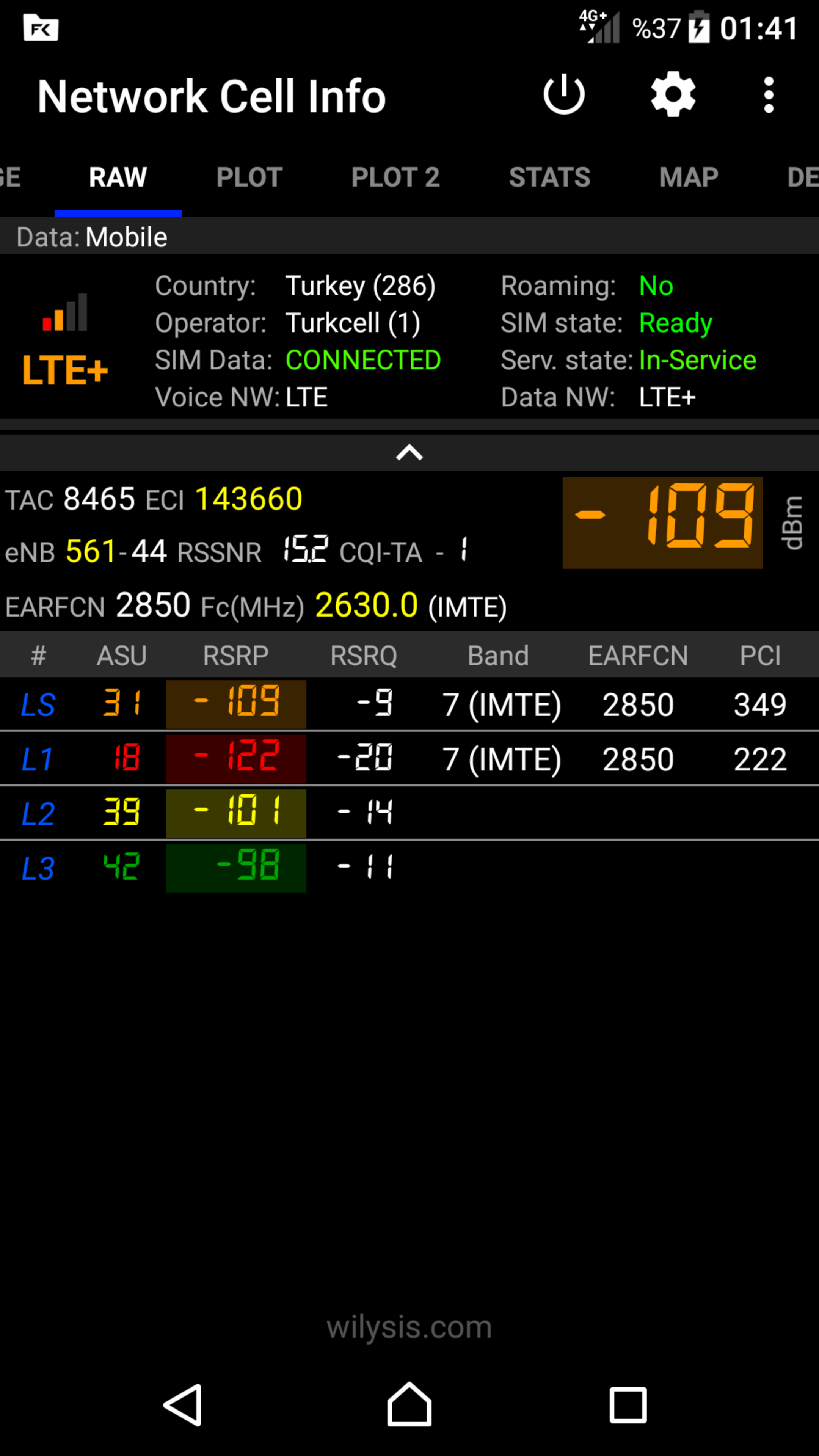

Num Tx Antennas bazen 2 bazen 4 yazıyor bu birleştirdiği anten sayısı mı demek

Baz istasyonundaki antenin sinyali gönderdiği anten sayısı ya da kanal sayısı. Hani o kadar farklı sinyal bizim cihazımıza gönderiliyor. RX de bizim cihazdaki alıcı anten sayısı.

800 mhz 2T2R çalışır
1800 mhz 2T2R ve 4T4R olarak çalışabilir
2600 mhz 4T4R çalışır.
MIMO ile alakalı

Benim telefon 4x4 desteklemiyor, 4T2R maks. :D
