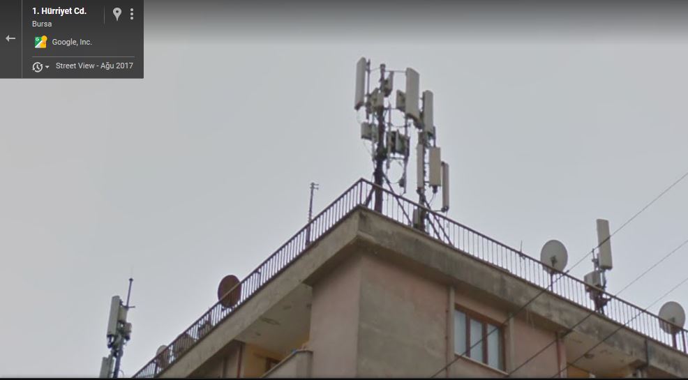

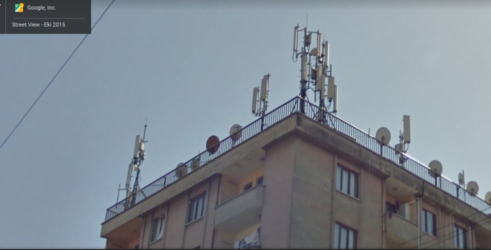

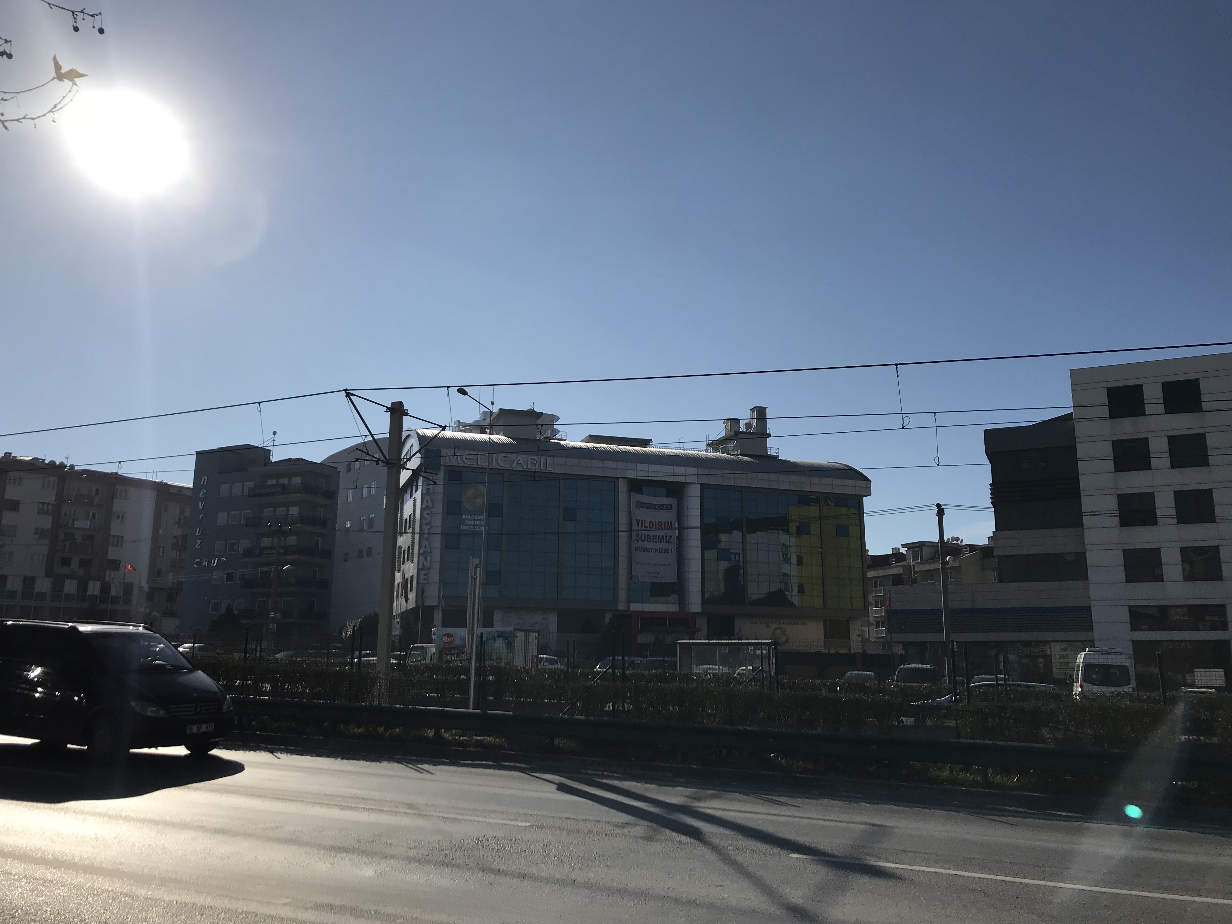

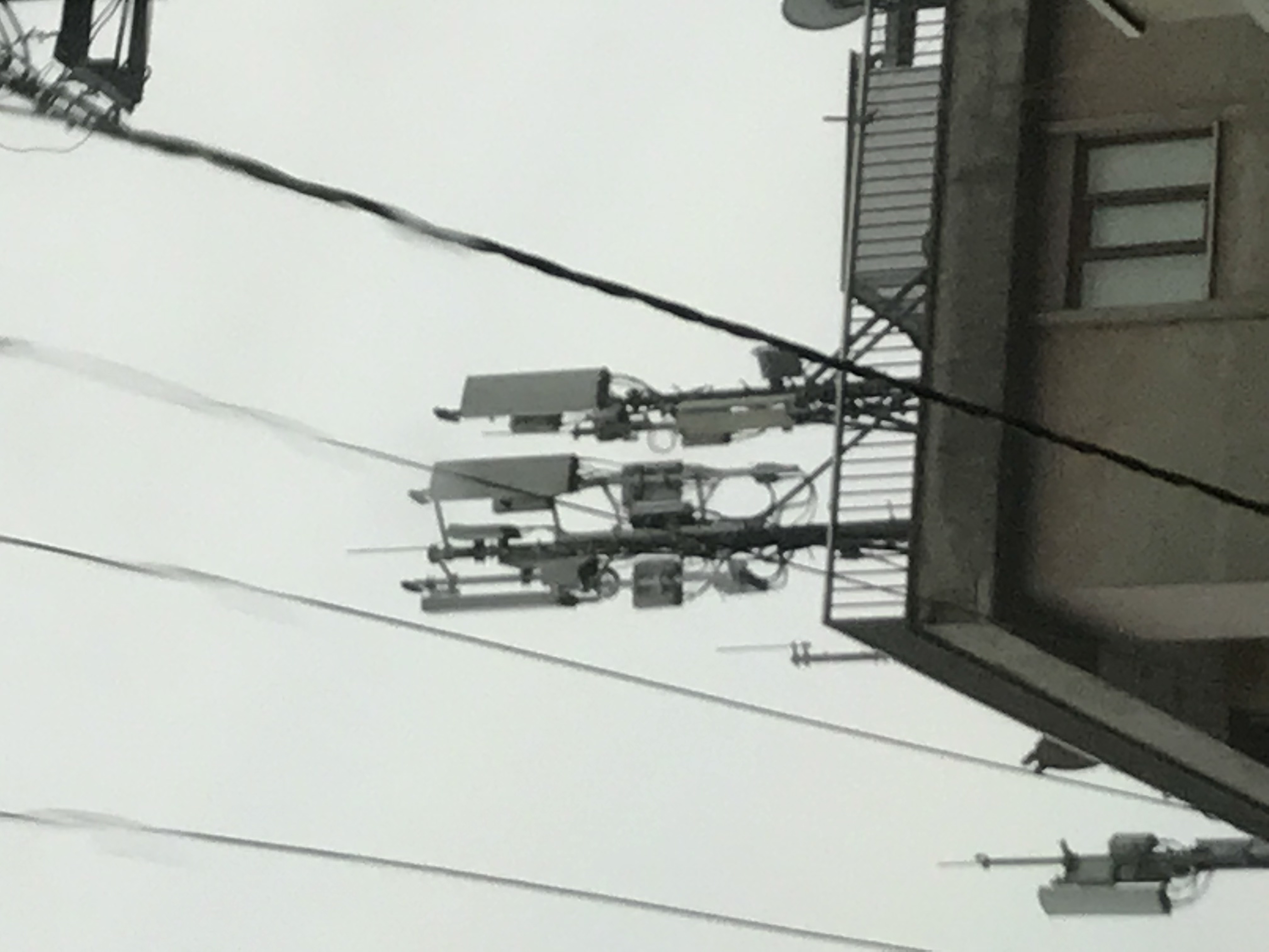

İşyerine yayın gelen bazda binaya bakan antenlerde tek 1800 anten çift 2100 1800 anten 4.5g 800 anten var ayrı ayrı 100 metre arada bana bakıyor ama az çekiyor hız 6 Mbps
Binanın diğer tarafına diğer sektöre geçiyorum 4’5 g 800 de 35 mbps hız geliyor bunun adı yoğunluk mu
Bu mesajda bahsedilenler: @sis651
8 yıl
Aynı baz olduğundan eminseniz yoğunluk. Hani o sektör diğerine göre daha fazla aboneye hizmet veriyor ya da daha fazla trafik taşıyor. Hani baz istasyonu ile aranızdaki frekans kaynağında yoğun kullanımdan dolayı size daha az kaynak ayrılması durumu var. Diğer sektör daha boş olduğu için size daha fazla kaynak ayrılıp daha hızlı kullanmanız mümkün oluyor.

buda 35 mbps aldığım taraftaki yer
aynı baz bu hep böle sabahta akşamda zaten yoğunluk tarafındaki antenler ile hız aldığım taraftaki antenlerin ekran görüntüsü
yoğun bölgeye ne varsa takviye yapmışlarda böle bir yere neden 1800 mhz den 4g vermezler antenlerde müsait yer var
diğer ortada kalan sektörde de yarım yani kesik anten var bide
binada Türkcell inde istasyonu var
8 yıl
Şimdilik iş görecek kadar çalışsın, ileride yatırım yapılır demişlerdir. Çünkü hala 4G'nin vs. hiç ulaşamadığı ya da kör noktada kalan bölgeler var. Buralara yayılmayı da düşünmeleri gerekiyor.
