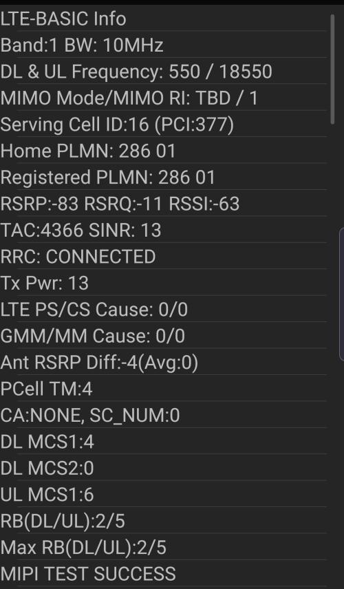

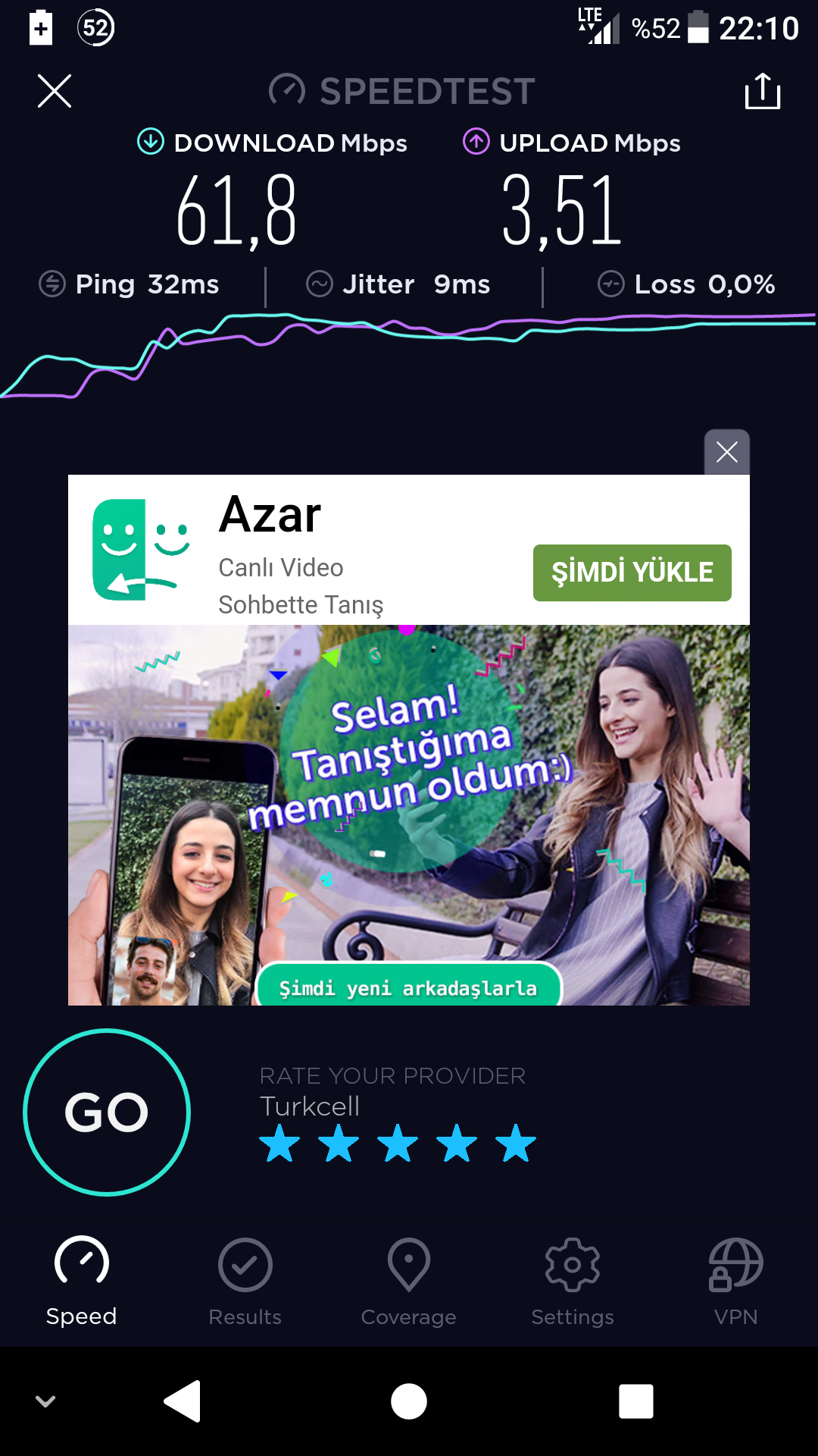

Turkcell Band 3 Amasya merkez
6 yıl

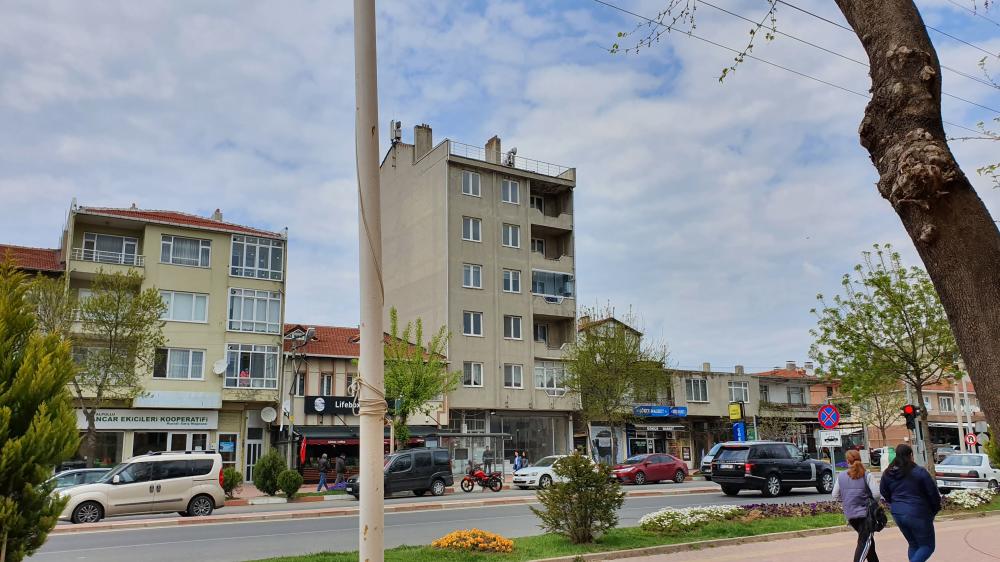

@BraveHeart Hocam, L2100 4G verilen yerlerden hız testi istemiştiniz. Bugün bir test yapayım dedim. Sıkıntı, şehir küçük de olsa şehir merkezindeki bir istasyondan L2100 verme çabası. Diğer sıkıntı ise, sanırım burada 4G için ayrı RRU kurulmuş, 3G RRU'lar paylaşılmıyor hani.
Bu hızı veren baz istasyonunun olduğu bina ve muhtemelen karşımdaki sektör. Ama biraz uzaklaşı diğer yöne gitsem de sektör değiştirmedi.
Bu mesajda bahsedilenler: @BraveHeart
6 yıl
Planlamacı 3G sektöründe carrier azaltmak istemeyip RRU ilavesi de yaptırmış olabilir ama bu aralar ekonomik durumlardan dolayı RRU ilavesiz çözüyorlar bunları. Ama 3G trafiği çok fazladır, ondan feragat etmek istemezse ilave ettirmiştir diye düşünüyorum.
Görüyoruz ki L900 ile aynı sayılır L2100. Hız olarak 3G'den farkı yok, sadece sinyal LTE

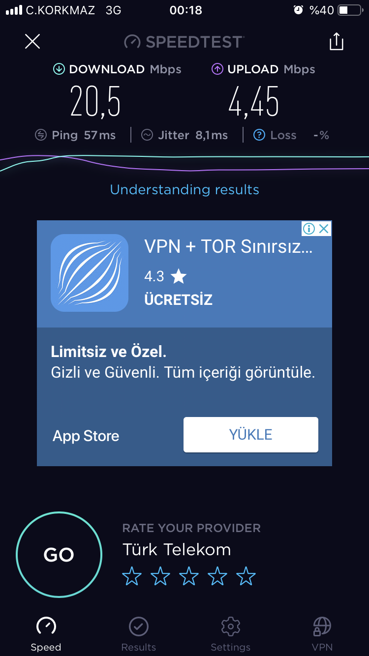

Memlekette TürkTelekom işi çözmüş sonunda Ne yaptı göremedim gündüz bakacağım
900 3G apt TOKİ içi giriş katı Full çeken tek operatör
Bu mesajda bahsedilenler: @sis651

3G ilk geldiğinde sadece birer RRU vardı her sektörde. İki üç yıl sonra çarşı sektöründe 3 - 4 Mbit hız alıyordum. Sonrasında birer RRU daha geldi ve alt gruplardaki kardeşler tamamlanmış oldu. Devamında yine iyi hızlar veriyordu orası. 4G ikinci istasyona kuruldu ki, şehir dışında kaldığından şehir merkezinde tam verimli 4g veremiyordu. Bundan 3G abonesi çok görünüyordur merkezde. Ama bu baz istasyonu ile oradaki herkesi de 4G'ye toplamış olacak ki, hız ortada. Ha yakışır mı, hayır. 4G sonuçta, 4.5G değil. :D

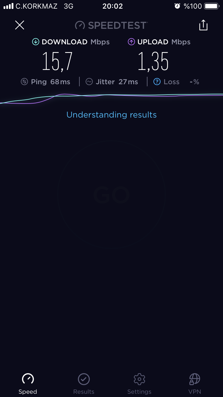

Vowifi icin uc aylık Turkcell’e geçmek zorunda kaldım, vodafona da geçilebilirdi ama müşteri hizmetleri olmadığı icin yurt dışında basıma bir is gelirse ilgilenen olmaz diye onu eledim, yaklaşık on yıllık aradan sonra ilk gözlemlerim tt 3G daha iyi cekim ve hız veriyor 4g de ise beklendiği gibi turkcell daha başarılı hem çekim hem hız yönünden
Bu mesajda bahsedilenler: @krkmz1666
6 yıl
TT 900 MHz de kullanıyor 3G'de, bina içi kapsamasını ve birleştirebilen cihazlarda hızı etkiliyordur bu.
Bu mesajda bahsedilenler: @maaart

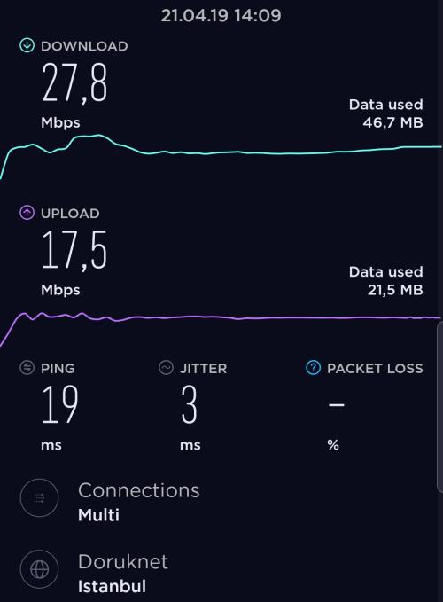

Edirne - Uzunköprü Merkez - Türk Telekom - Cat4 modemli Meizu telefon ile hız testi..
Bina içi:

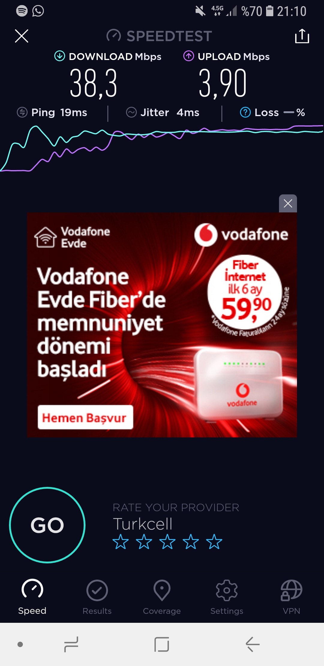

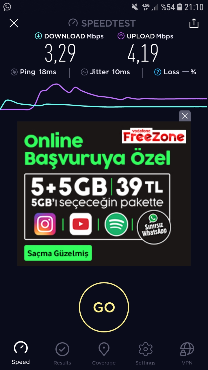

Vodafone vs Turkcell.
Körfez diş hastahanesi civarı.
