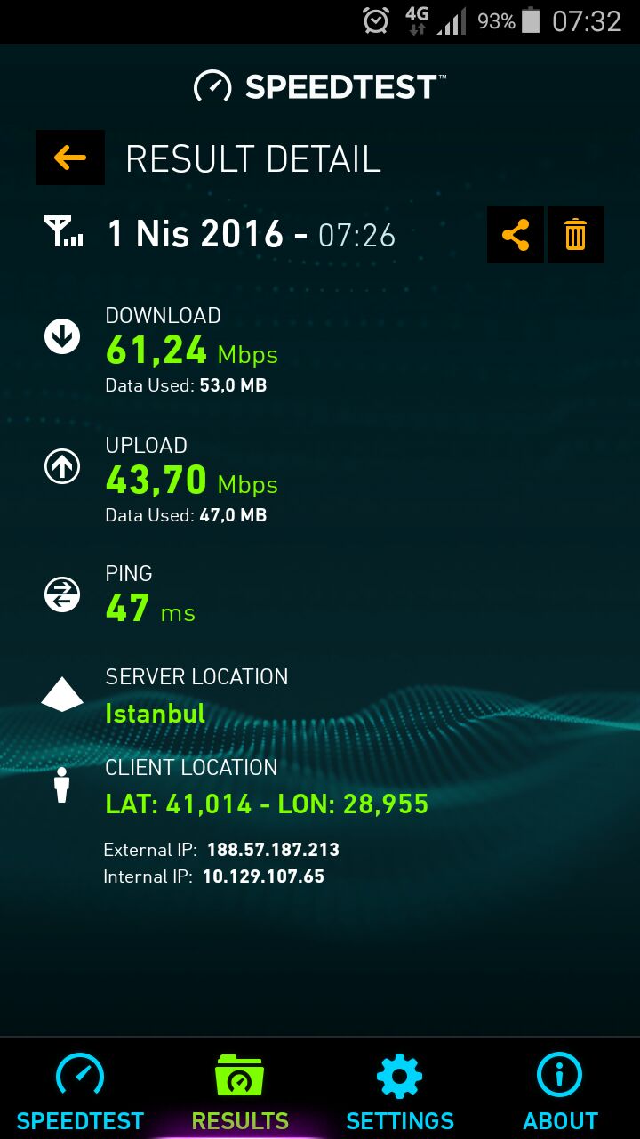

Şehirler arası otobüs terminalinin orası, sanırım baz istasyonuna çok yakındım :) Kırmızı ışıkta beklerken yaptığım ölçümdü.
Gün içerisinde farklı mahallerde yine denedim normalde hattımda üst sınır 100 mbps ama o ölçümde yüksek çıktı.
sonraki farklı yerlerdeki farklı ölçümlerde ise 70-85 mbps arası değerler aldım.
