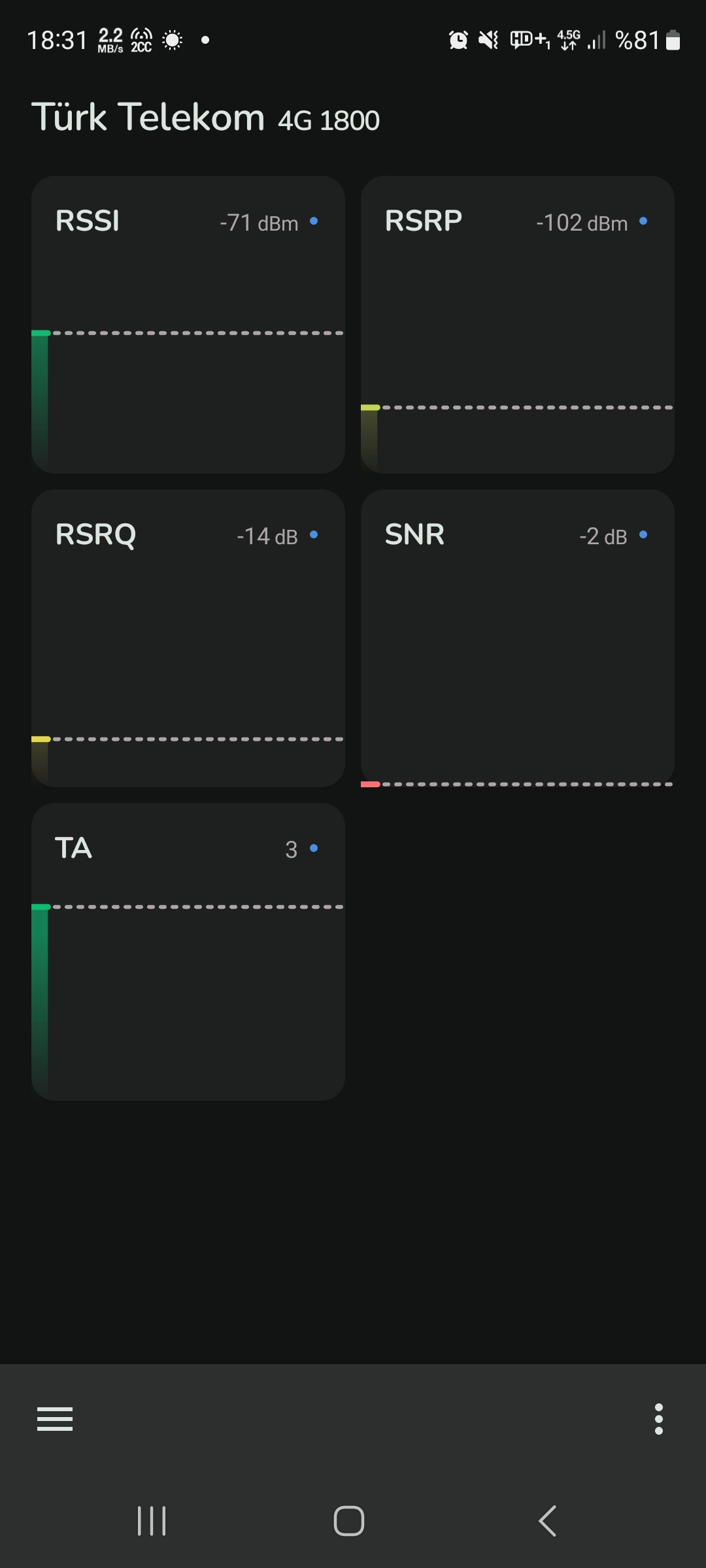

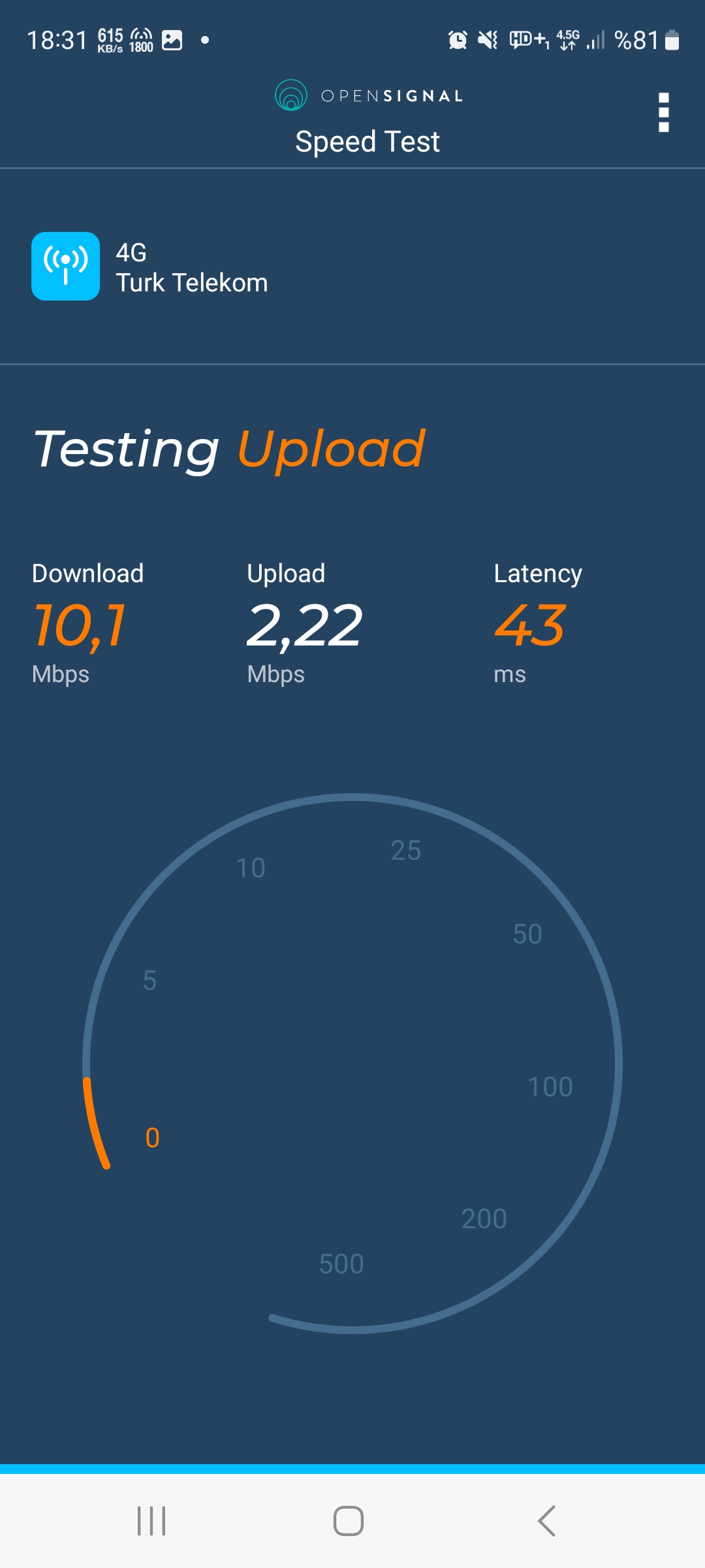

Telekomun kotu oldugu yerlerden, haskoy gunesevler. Ayni konumda turkcell 200download 60 upload veriyor.

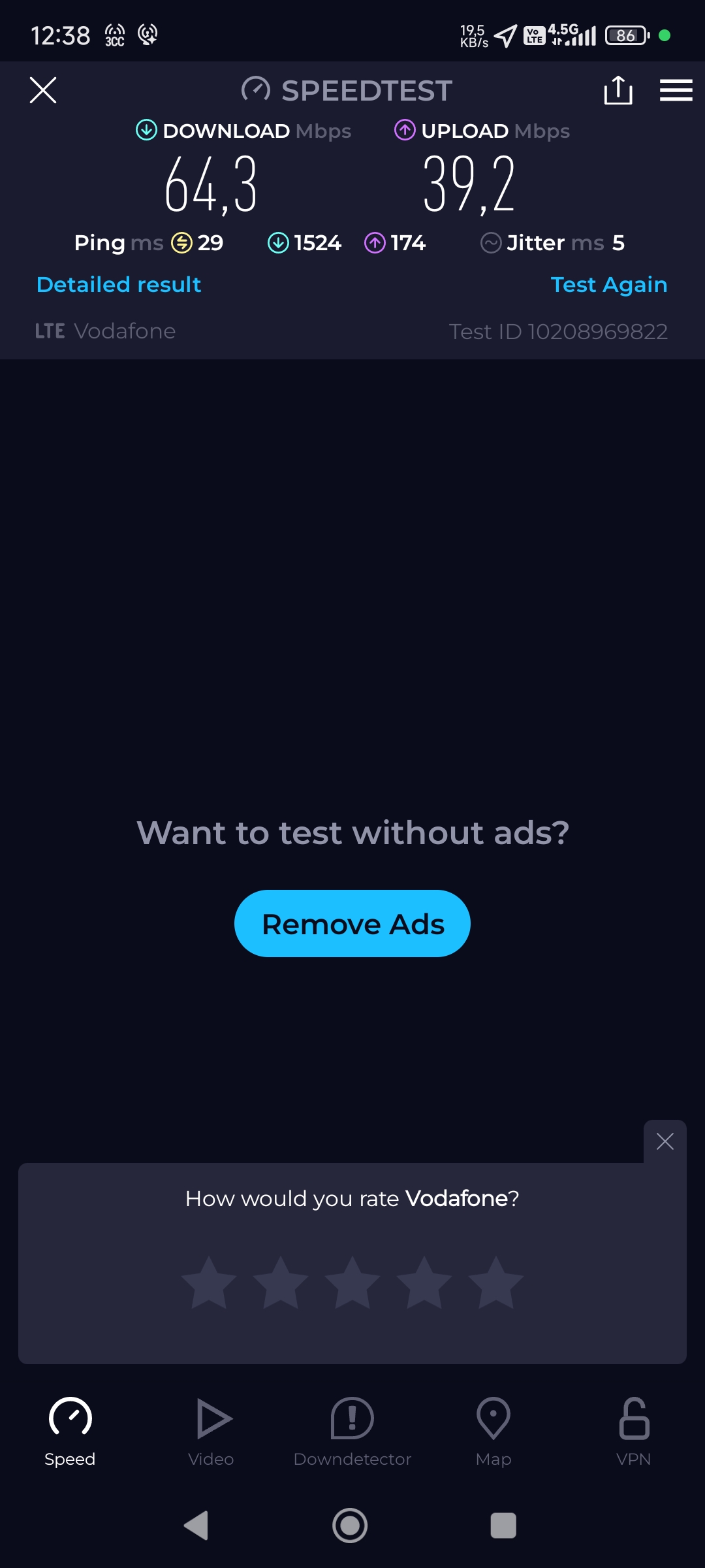

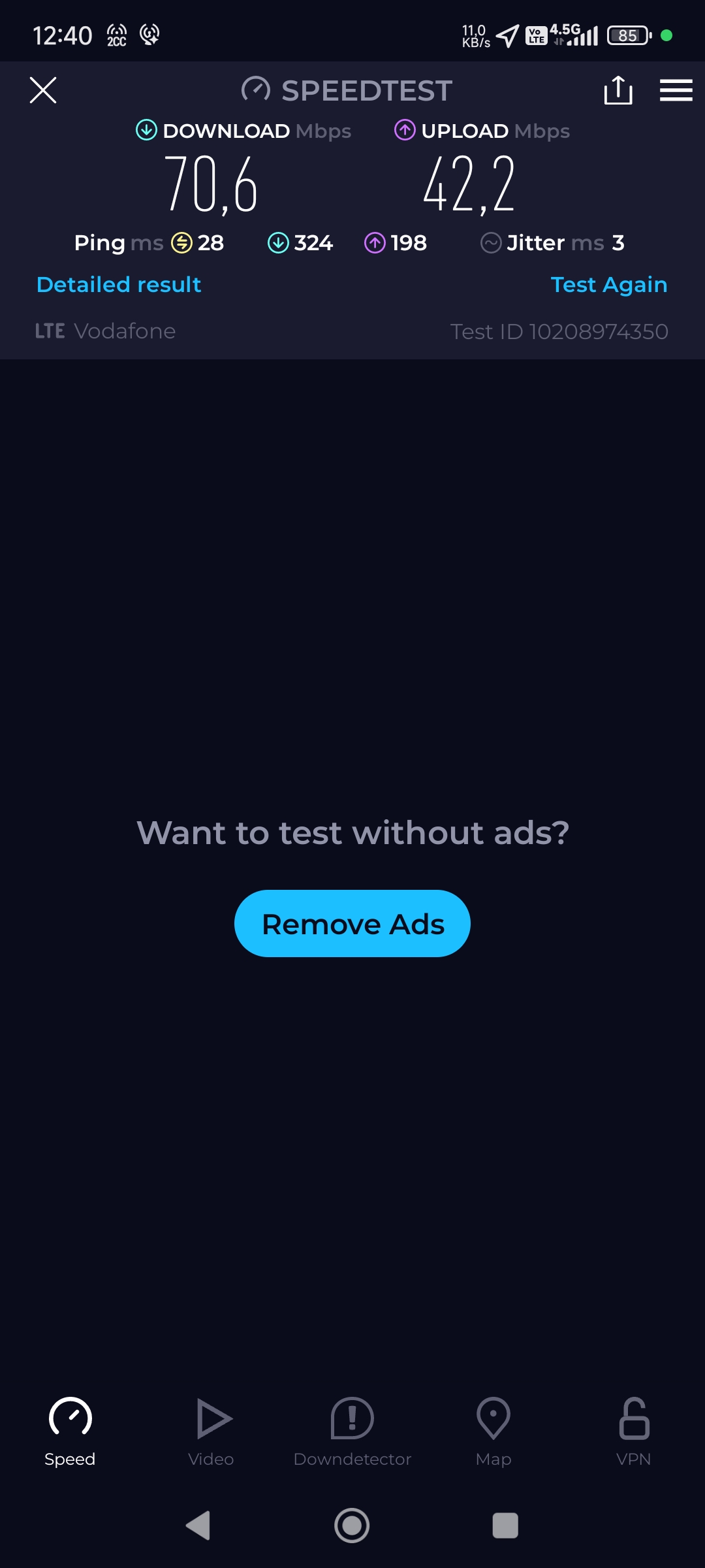

Valla bu isin ortasi yok gibi hocam, yukarida attigim ss de telekom cok kotu turkcell cok iyi. Bazi yerde de tam tersi.

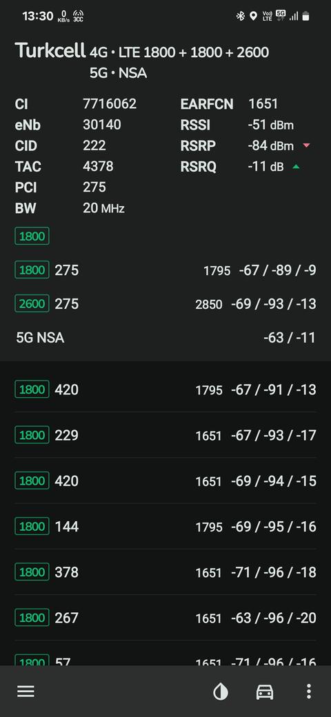

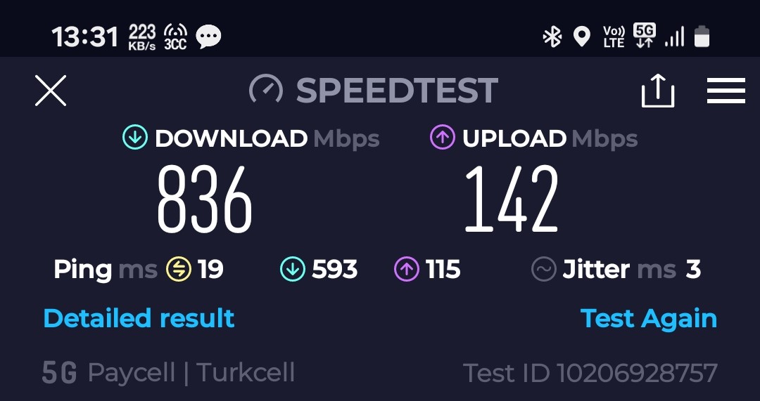

Upload meselesi biraz karışık. Upload tarafında eğer ULCA aktif değilse o an tek taşıyıcı ile ulaşılabilecek hız en fazla 50-60 Mbps. ULCA aktifse artık 70 - 80 - 90 - 100 Mbps gibi yüksek hızlar mümkün olabiliyor. Bu testini attığım sahada aslında ULCA var ancak her durumda ULCA aktif olmaz, bağlanılan ana banda göre bile değişir. ULCA aktif olsaydı en azından 50'yi geçerdi diye düşünüyorum. Yani burada operatörün eksikliğinden ziyade o an öyle denk gelmiş demek daha doğru olacaktır.
