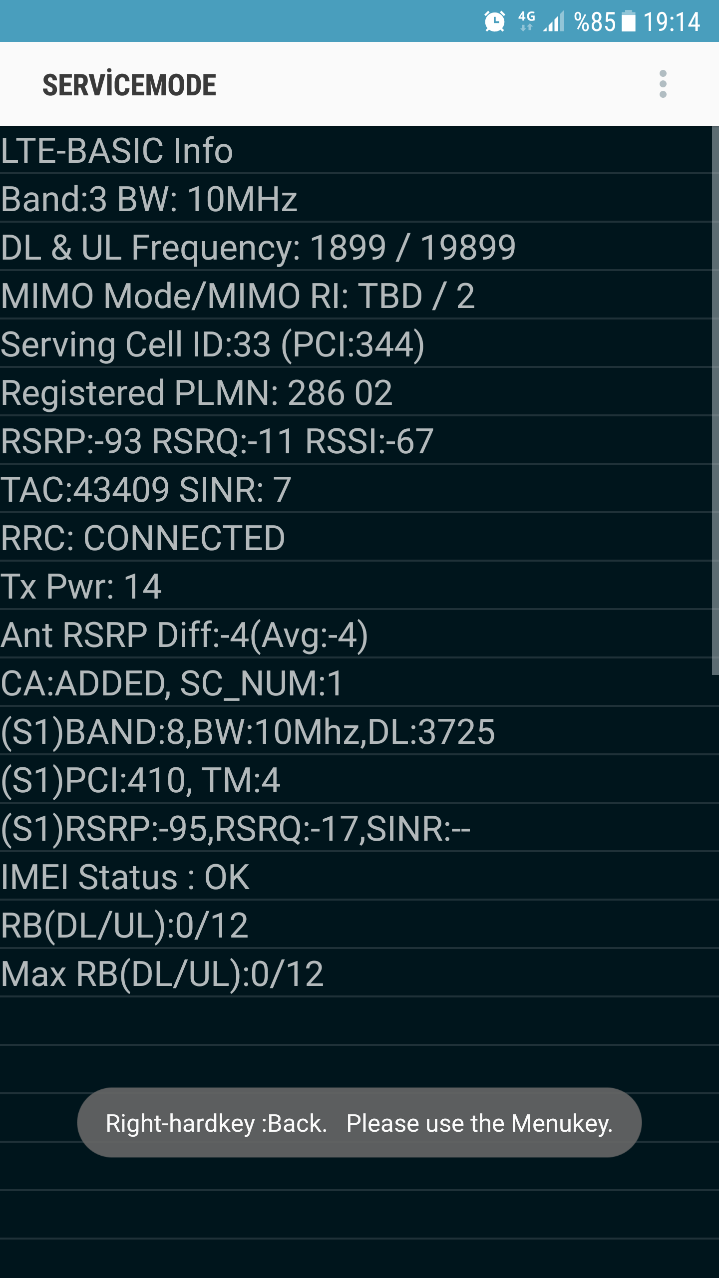

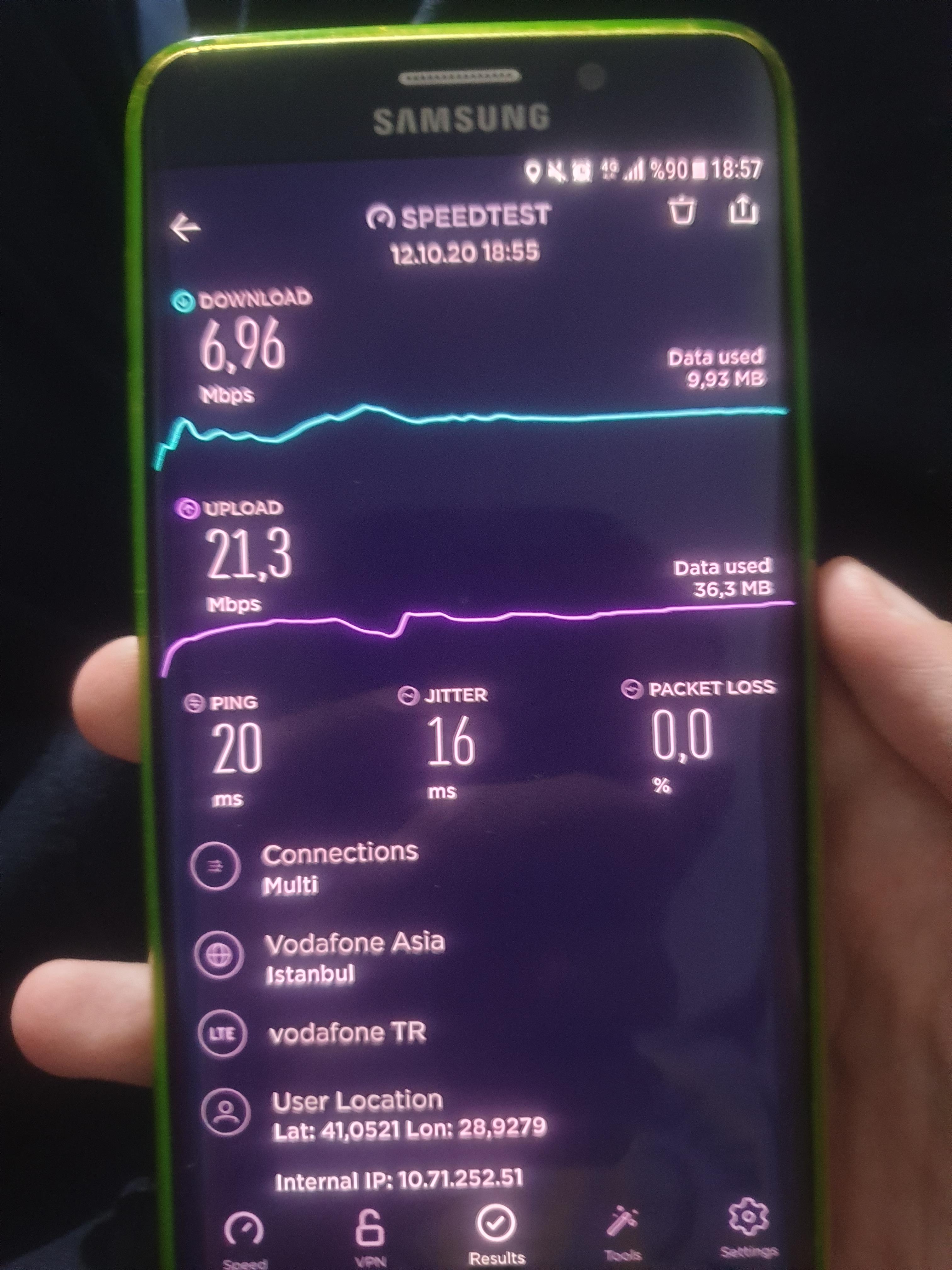

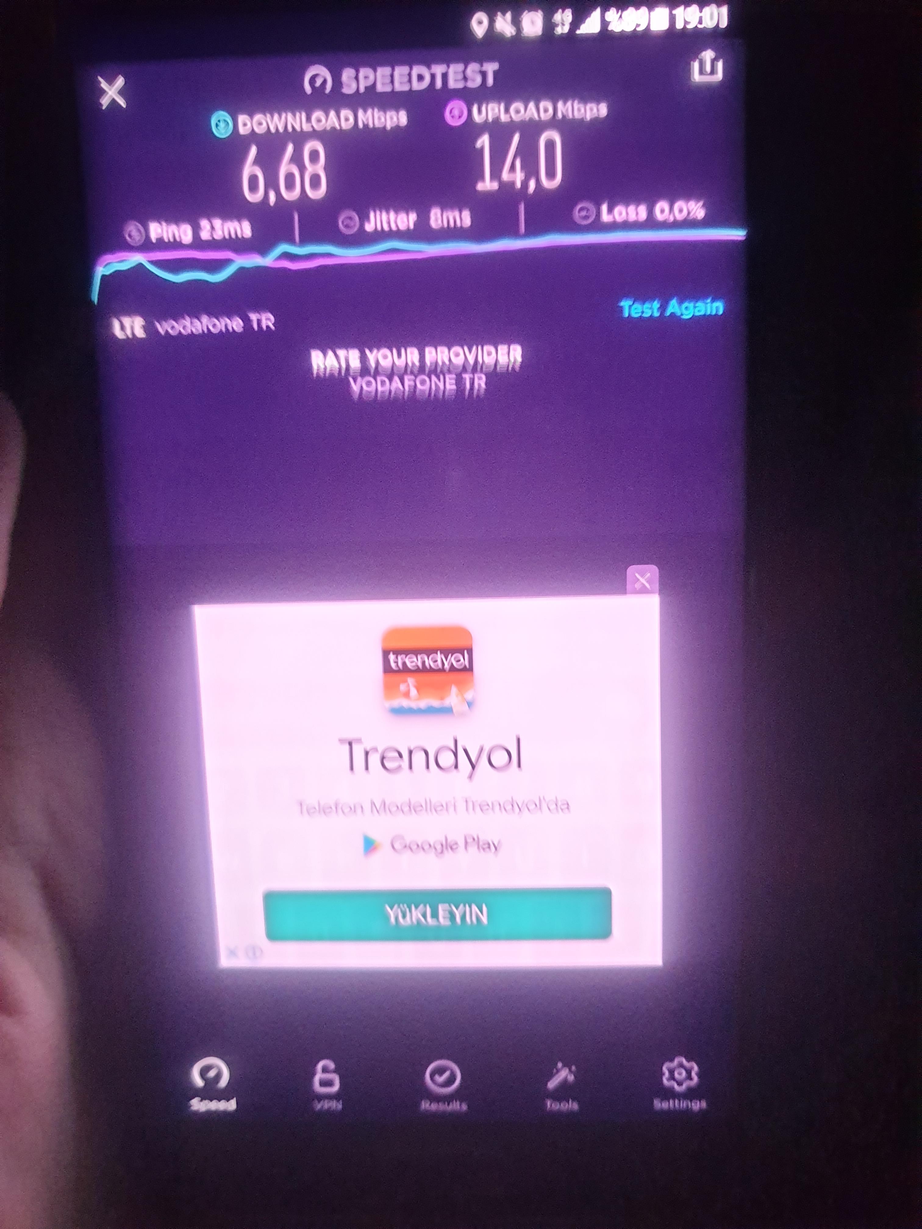

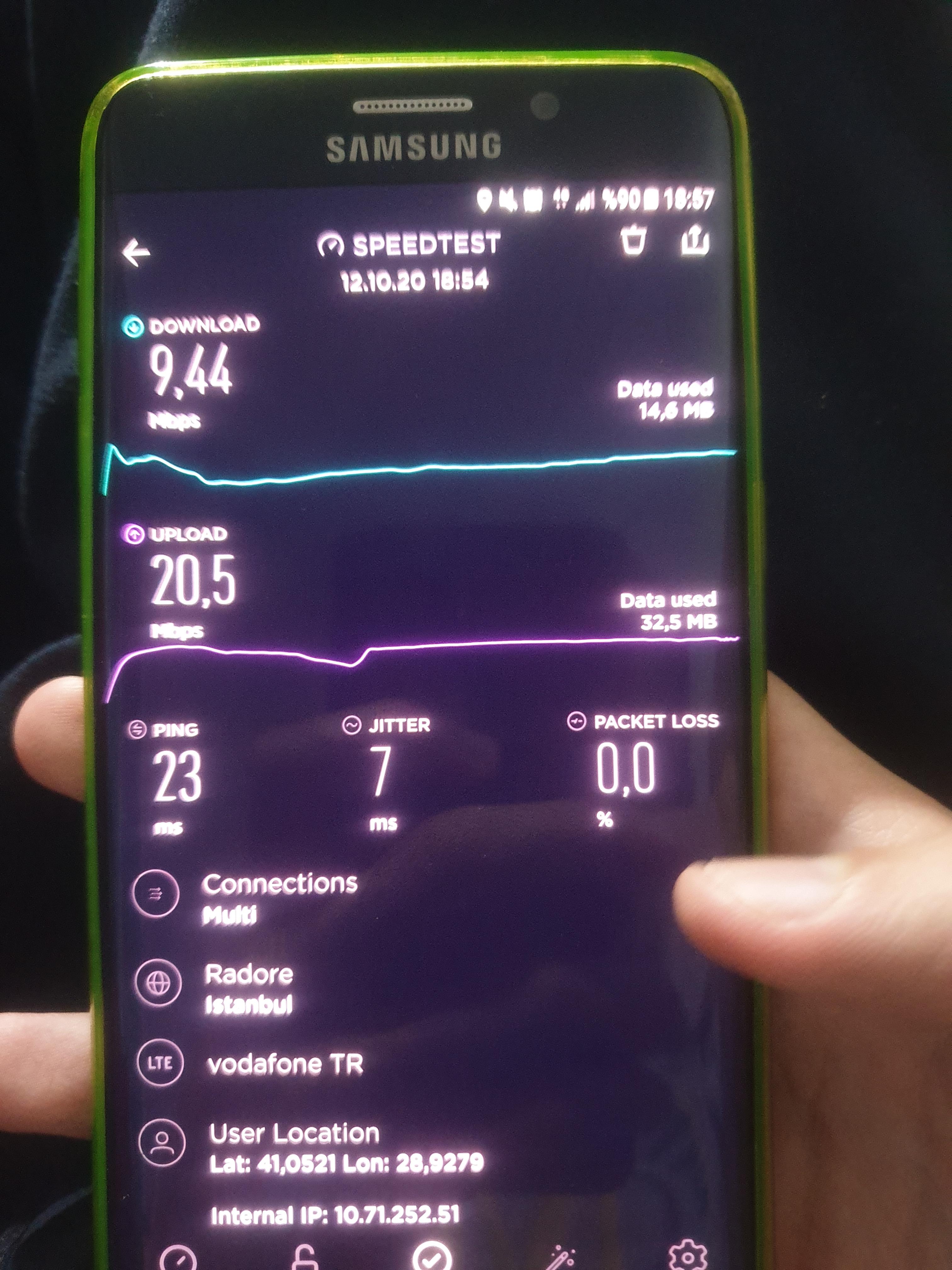

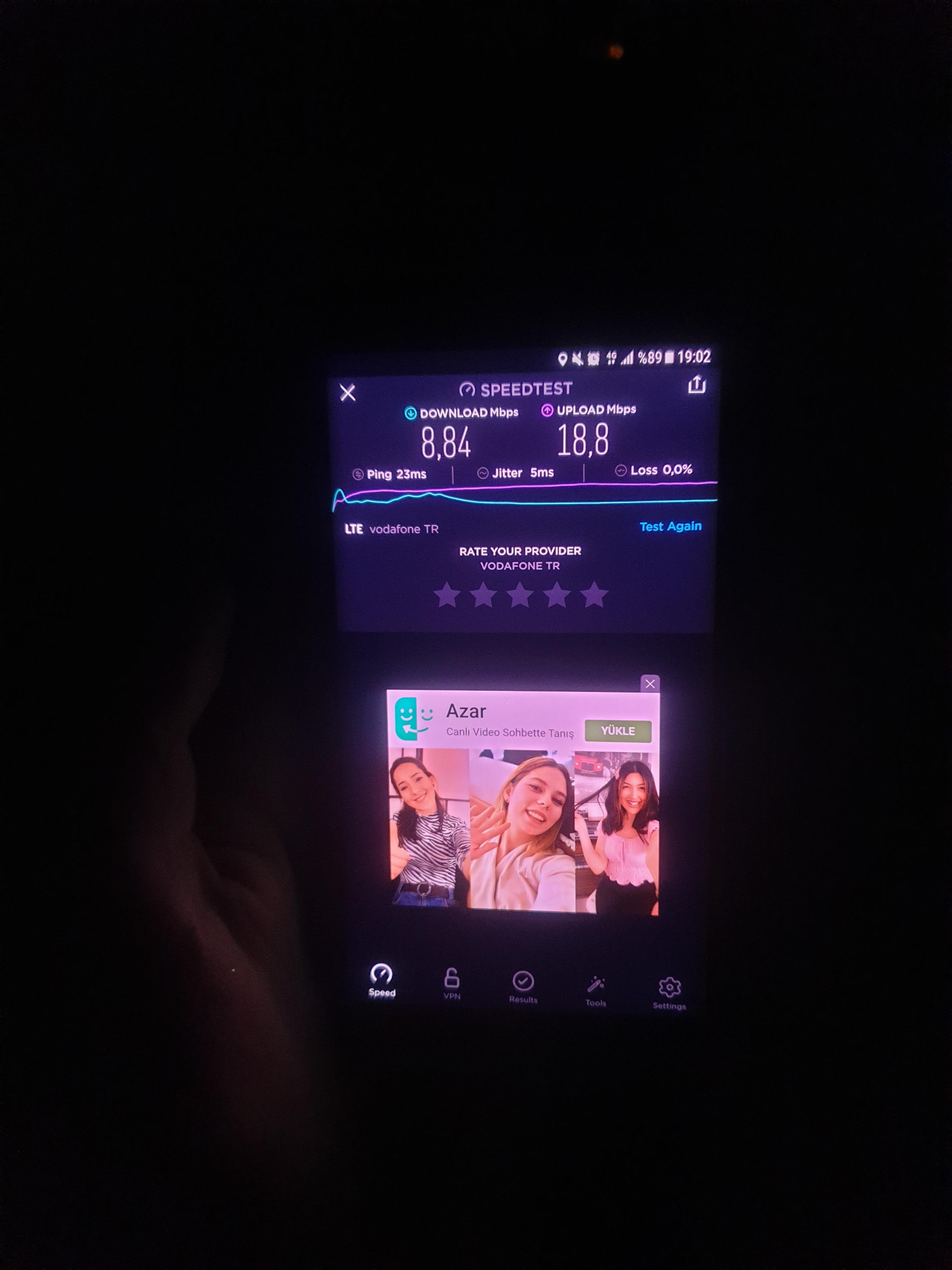

Sokağın başında 300 ü geçiyorum eve girince can çekişiyor 3g yi saymıyorum bile
Sinyal güçlü de olsa hız yok Band3 de
