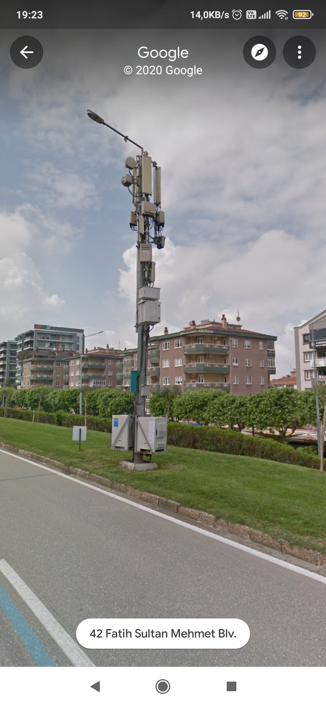

Nilüfer İhsaniye mi orası hocam?
Bu mesajda bahsedilenler: @krkmz1666
hocam o Turkcell değil
Bu mesajda bahsedilenler: @ARNT
evet tabela da görünüyor band7 komple mahalleye bakıyor diğerleride sokak aralarındaki istasyonlar

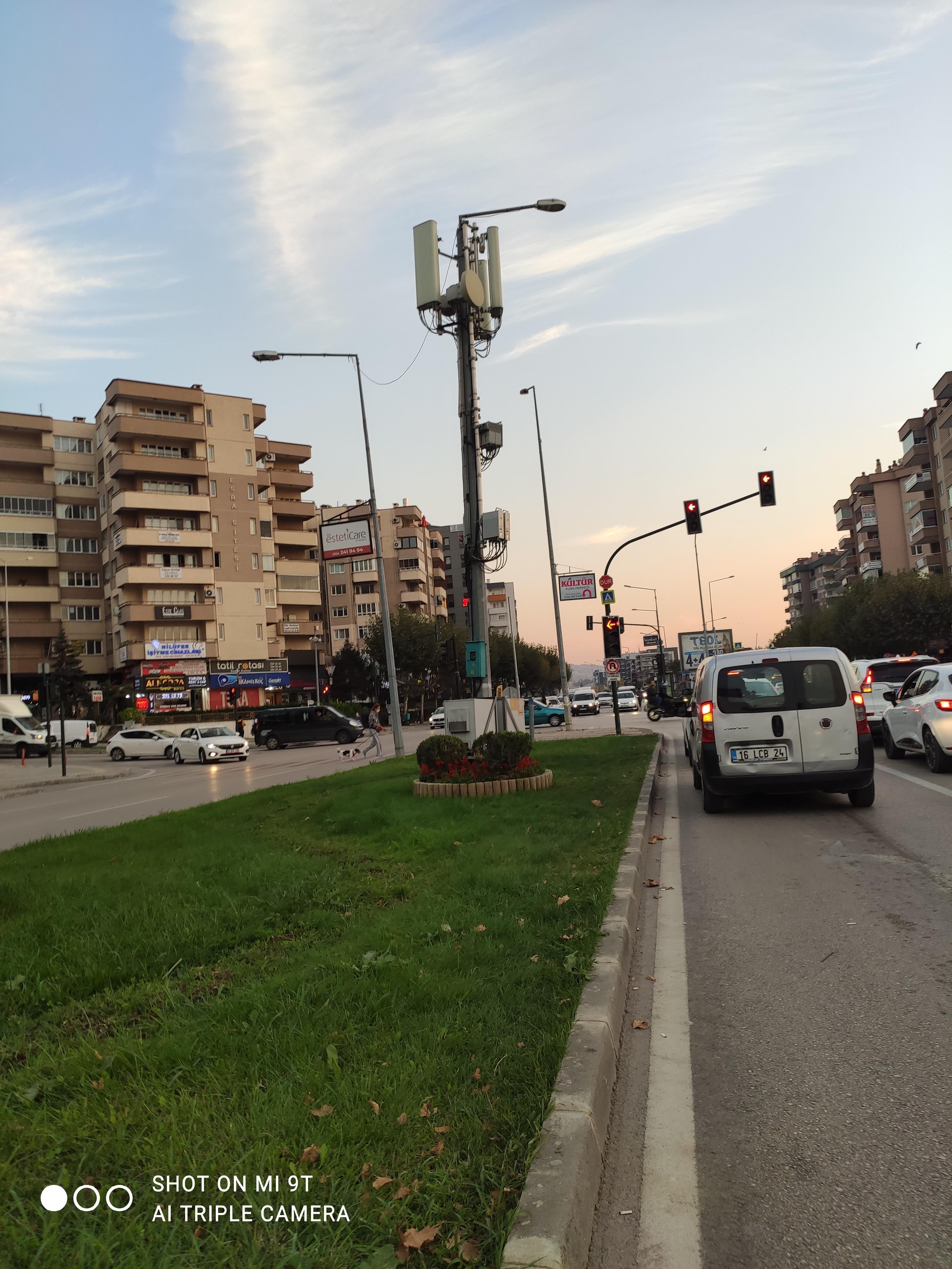

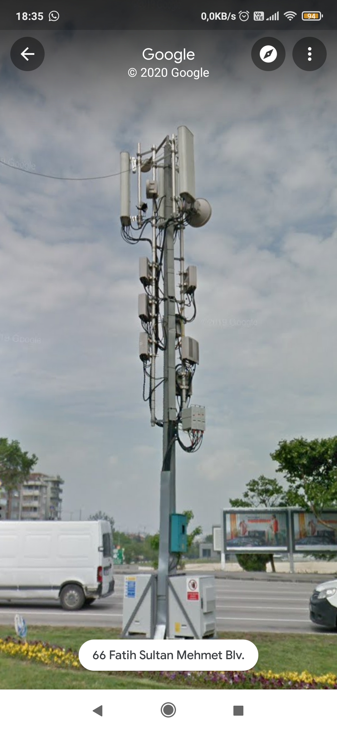

Bursa'da Telekom da band 7 AVMler kendi teknik biriminin çatısında Görükle üniversite tarafında var .
Bide uludağ da var 300 e yakın hız almıştım hareket halinde yanında deneme fırsatım olmadı
resimdeki Toplu istasyon olan Band 7 de dahil olan Turkcelde hız alamadığım orada 100 üzeri hız alamadım senelerdir Kurarken denk gelmiştim hatta yanlarındaydım .hız sınırı koymaları gibi bişi var mı istasyon için ?
Yoğunluk var orası ayrı ama band 3 de bile Vodafone den farkı yoktu .

Lambalarda istasyon var sabah denemişsin normalde o hızları alıyorum sabah istasyon yanında daha fazla alınır demek ki
Dürümcünün önünde Vodafone ve Turkcell istasyonu da mevcut

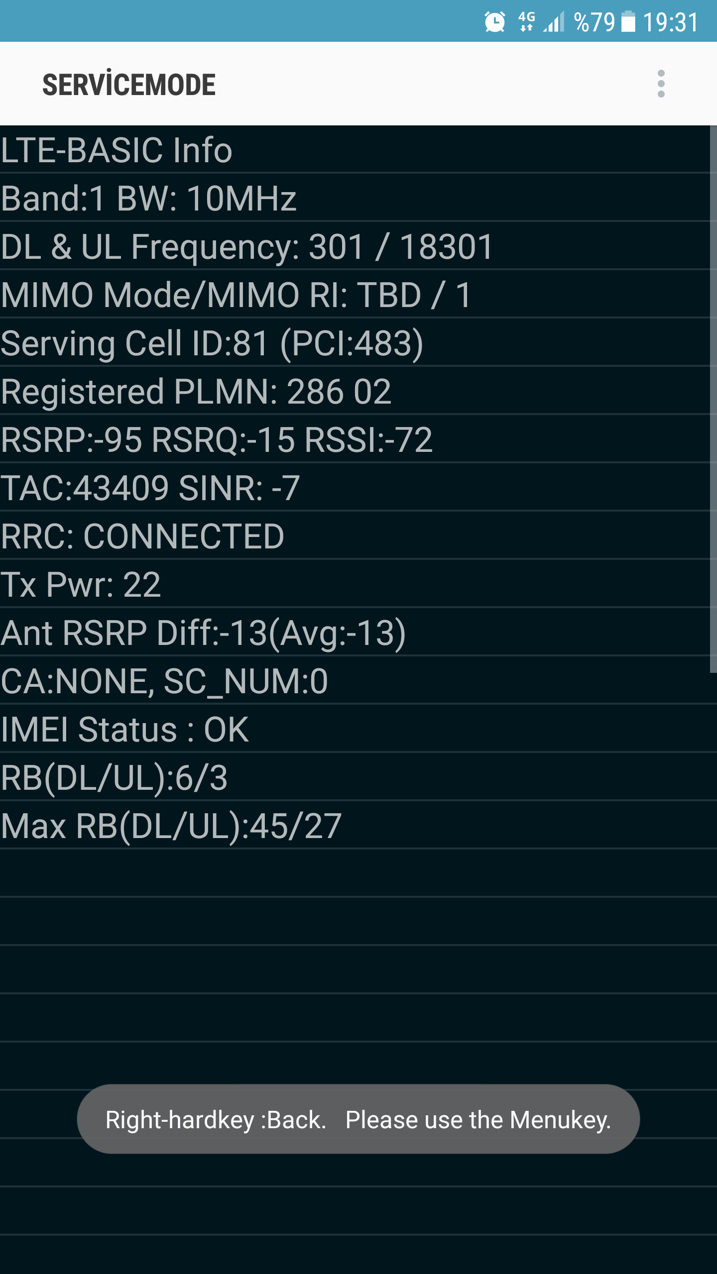

Değerlere başka bir programla bakın hocam Rx Monitor gibi. TA timing advance anlamına geliyor, her 1 TA istasyona olan mesafeye 78-144 metre uzaklıkta olduğunuzu ifade ediyor. Pek sağlıklı değil aslında.

Hocam zannediyorum ki Cell Mapper ana band üzerinde gösteriyor bu veriyi zira TT'yi S8+ ile bildiğim bir istasyonda denedim bu sefer 800 küsür gösteriyor. İstasyonda B7 (10Mhz) + B3 (20Mhz) + B20 (10Mhz) yayın var.
