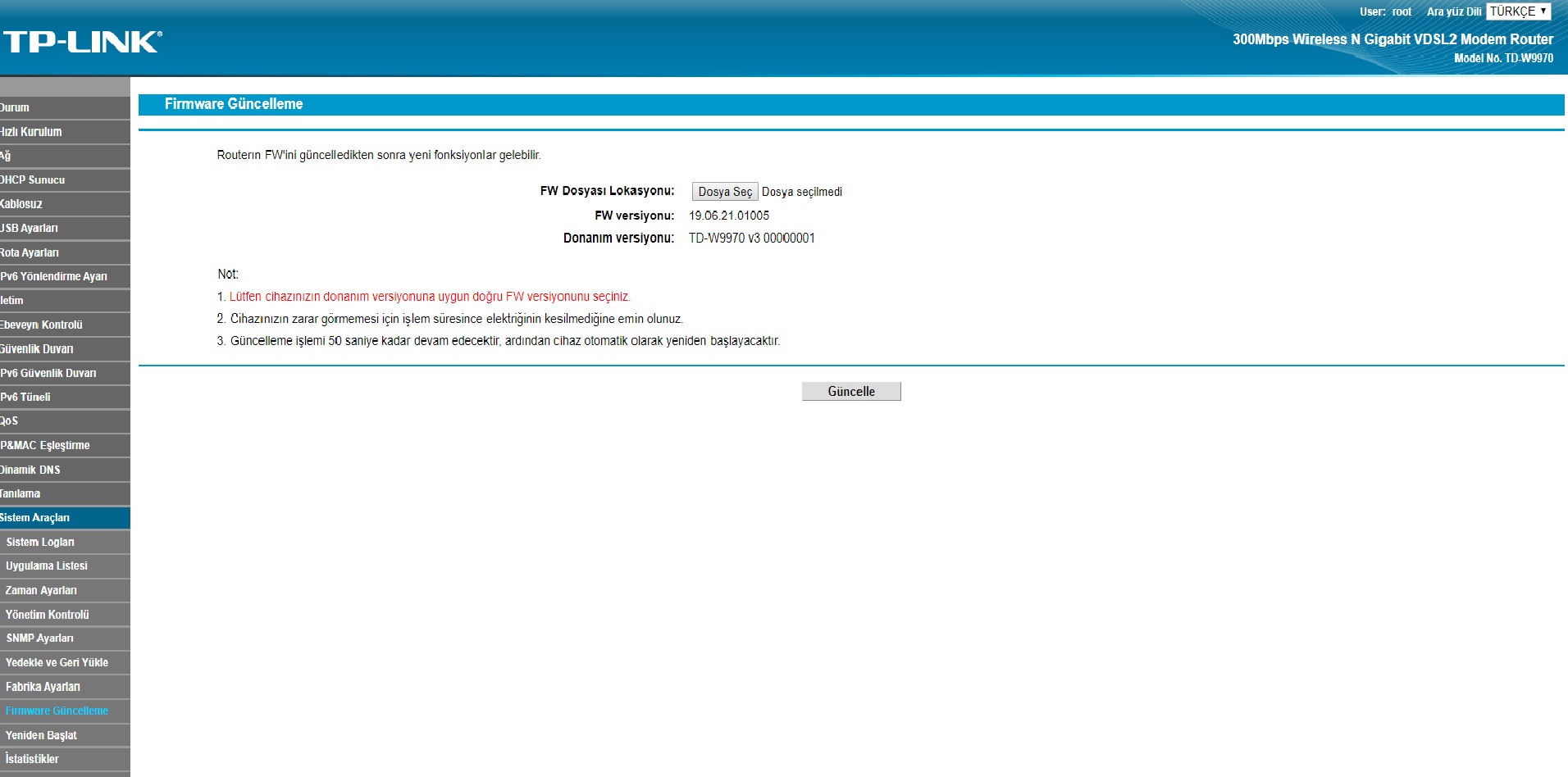

Arkadaşlar selam. W9970 v1 versiyonunun son güncelleme ile içine eden kurum Telekom mu yoksa Sentim/Kuralkan adlı adı batasıca Allah'ın belası amatör şirket mi? Hangisine sövmem gerektiğini bilmek istiyorum da.
Malum 17.12.27.01005 yazılımı bazı modellerde (v1 gibi) Wifi ve Wps butonlarını işlevsiz hale getirip hiçbir açıklama/cevap yapmamışlardı.

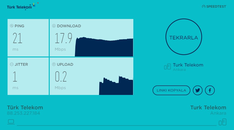

Merhaba herkese!
Ben bu yönlendirici kullanıyorum, download normal, upload o kadar yavaş ki neredeyse kullanılmaz. Türk Telekom'a gittim zaten, bana yarım saat neden onların sucu olmadığını anlattılar, ben Almanım, Türkçem iyi değil, pek iyi anlamadım pek iyi de karşılık veremedim maalesef.
Yönlendirici verileri bence normal görünüyor
ama speedtest hep böyle sonuçları veriyor (kimi zaman da socket nedeniyle upload testi iptal ediyor).
Normal kullanımda (demek internet siteleri açmak) sorun yok, ama GMail de 12kb'den daha büyük dosya eklemek çoğu zaman olmuyor, OneDrive sync de hiç hareket etmez. Burada resim eklemek için de telefonumun hotspotu açmam lazımdı. Bir tuhaflık var, Skype video konferansları çoğu zaman çok iyi gidiyor.
Öyle bir sorun gördünüz mü? Çözüm fikirleriniz var mı?

Bir de bu siteden hız testi yapar mısınız-http://antwifi.com.tr/hiz-testi. Upload hızınız nedense düşük ayrıca bu sorunu bütün cihazlarınızda mı yaşıyorsunuz yoksa sadece bilgisayarda veya telefonda mı oluyor?
Bu mesajda bahsedilenler: @chengming

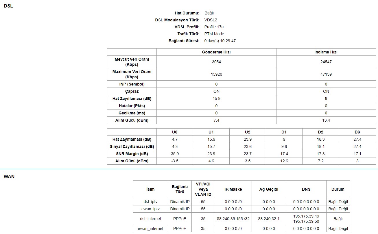

Arkadaşlar CGN IP'de olup olmadığını öğrenmek istiyorum. WAN IP Adresini hangi değer gösteriyor ? Tam olarak anlayamadım.
Fotoda gözüktüğü gibi
