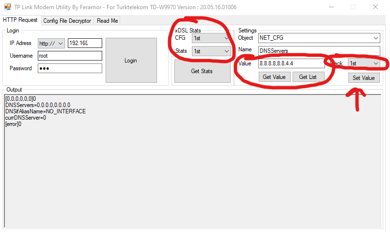

Modeminiz rootlu değilse dns değiştirilemiyor bu modemde.
20.05.16.01006 sürümü ve 20.08.05.01006 sürümü için root işlemi : https://forum.donanimhaber.com//mesaj/yonlen/144503518
16.09.30.01005 ve 17.12.27.01005 root işlemi: https://forum.donanimhaber.com/fb.asp?m=122911024
Bu mesajda bahsedilenler: @orhanqalp
Q
4 yıl
Hocam önce root olarak giriş yapın. Sonra çemberle işaretlediğim yerleri aynısını yapın. Value yazan kısıma örn: 8.8.8.8,8.8.4.4 gibi boşluksuz girin ve en son set value 'ya basın. Maalesef 20 sürümünde modem yeniden başlatılınca dns ayarlamaları sıfırlanıyor söylemiş olayım. Cwmp de kapatmak istiyorsanız 1-2 sayfa öncesinde mevcut. Dns kontrol etme sitesi: http://www.whatsmydnsserver.com/
Hocam root 'un avantajı güncellemeleri kapatabiliyor ve dns değişebiliyor olmamız. Ama 20 sürümünde maalesef dns değiştirince reset atana kadar kalıyor. Yani modemi kapatıp açarsanız dns ayarlarınız gider.
Güncellemeleri kapatmak için cwmp protokolünü kapatmamız gerekir.Ayrıca cwmp üzerinden başka ülkelerden rastgele ip lere saldırı oluyor hala. Ve cwmp üzerinden internet servis sağlayıcınız girdiğiniz siteleri görebilir, değiştirebilir, modem ayarlarınızı da değiştirebilir.
cwmp kapatma : https://forum.donanimhaber.com//mesaj/yonlen/147184884

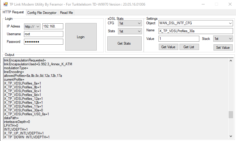

Önce rootlamanız gerek. 20 sürümünde değerler telnet üzerinden değişmiyor.
Rootladıktan sonra root kullanıcısıyla aynı programa giriş yapın. Normalde bu ayarları yapınca ve set value deyince değerin değişmesi gerekiyor. Dns yada cwmp ayarlarken bu şekilde ayarlıyoruz. Ama sanırım yazılımsal olarak 30a profili kapatılmış. Ben denedim açılmadı bu şekilde.

Yazılımsal olarak başka seçenek yok. Eğer ben modemi bozarım illa da açılsın diyorsanız,
Normalde broadcom cli üzerinden erişip yapılabilir ama tp-link bunu da kapatmış ve bu yüzden telnet üzerinden değiştiremiyoruz.
Wrt firmware yapabilirsiniz ama bu modem için openwrt yada genel olarak wrt yazılımı olmadığı için brick olma ihtimali çok fazla.
Donanımsal olarak usb to ttl kartı alarak tp-link olmayan, saf broadcom clientine ulaşmayı da deneyebilirsiniz.Sol alttaki dikey duran 4 adet pcb deliği ile.
örn: https://forum.kitz.co.uk/index.php/topic,17108.0.html
