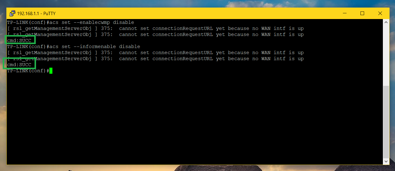

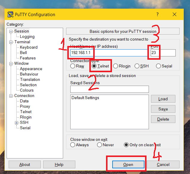

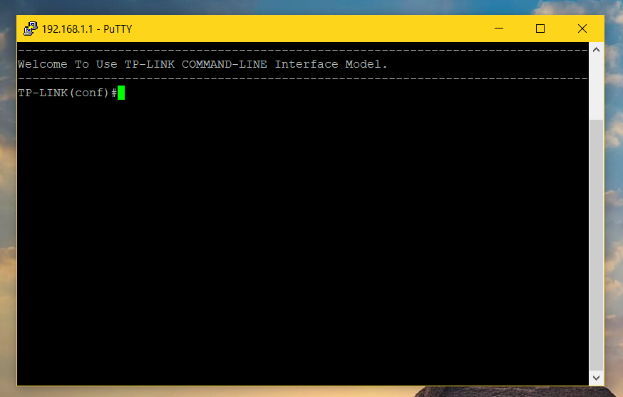

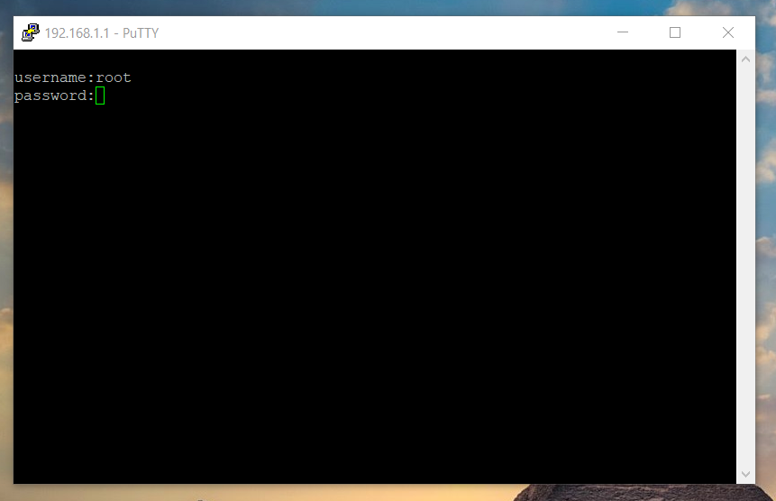

Firmware Versiyonu : 17.12.27.01005 CWMP Kapatma
1. Root şifresini yönetim kontrolü kısmından oluşturdum.
2. Root kullanıcısı ile giriş yapıp root şifresini değiştirdim.
3. Putty isimli programı indirdim.
4. < Resime gitmek için tıklayın >
5. < Resime gitmek için tıklayın > Burada şifre yazarken görünmez ama doğru yazarsan giriş yapar. Root şifresini değiştirmen gerekli 1 kere.
6. < Resime gitmek için tıklayın >
7. < Resime gitmek için tıklayın > Görüldüğü üzere success yazıyor.
Gerekli kodlar,
acs set --enablecwmp disable
acs set --informenable disable
< Bu mesaj bu kişi tarafından değiştirildi xSwindLer -- 16 Eylül 2018; 17:13:57 >
