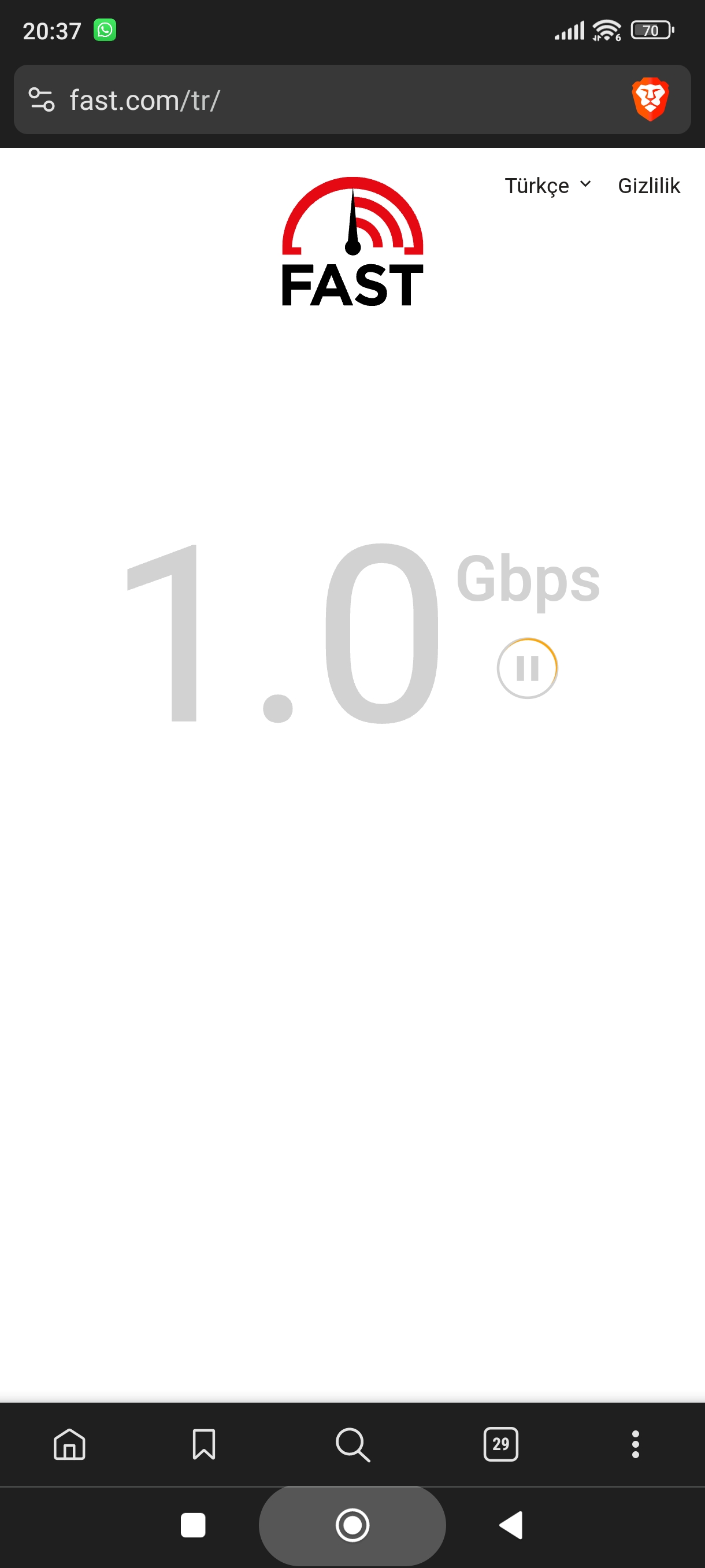

Ana Deco holde, bu hız mutfakta. 4 MT uzağında. Balkonda kapı kapalıyken de 820 - 900 arası cikiyor.
1 ay önce 20 MT Cat 8 kablo sipariş vermistim. Cuma günü geldi iki x60 bu kablo ile bağladım ve evin hiç bir yerinde 900 aşağısı hız almadım. Şuan kablo yu çekeceğim gizli bir her bulamadigim için kablosuz bagli şekilde kullaniyorum

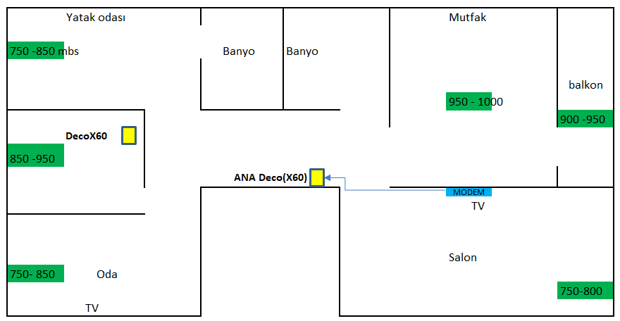

Merhaba, benim ev 145 mt şuan söylediğim gibi 2 x deco X60 3.000 lik kullanıyorum. Aldığım hızlar ve yerleşim aşağıdaki gibi. ben yeni alacak olsam bütce tabiki önemli. 2 adet deco X60 5.400 lük veya Deco XE75 ( amazonda indirim ile x60 ile aynı fiyat gibi. fakat bu cihazı kullanmadım, çekim gücünü test etmedim) alırdım. X60 5.400 ile sorun yaşayacağına ihtimal vermiyorum. XE75 için daha yeni teknoloji ve aşağıdaki linkte karştırmaları var.
https://www.tp-link.com/tr/compare/?typeId=5700&productIds=69092%2C70959
