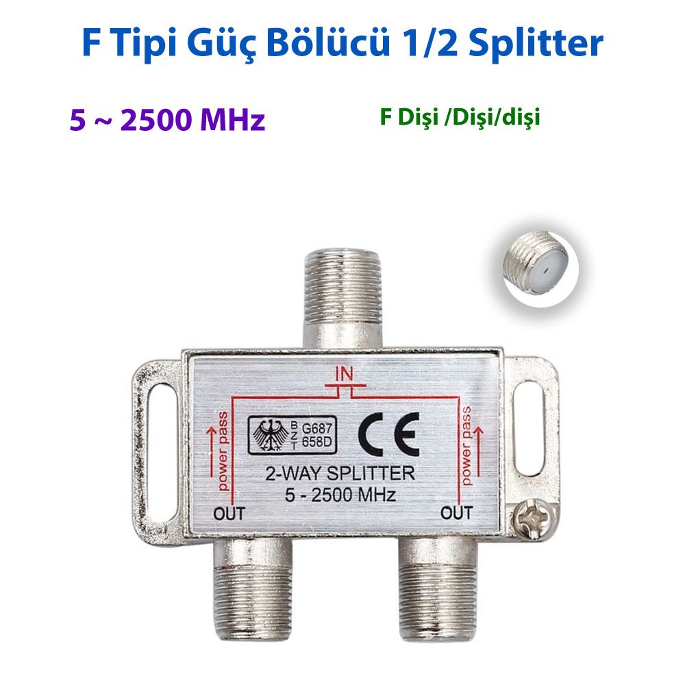

kardeşim bir uyducuya git. T ff konnektor istediğini söyle ne yapacağını anlat eğer biliyorsa sana dediğin parçayı verecek. Öncelikle konnektorun tek olan kısmına çatıdan geleni takacaksın. 2 tane kısmındanda uydu alıcılara yollayacaksın. Aşağıda parçanın resmi var.
Not: Ben bizzat denemedim. 2'sini birden değilde tekini kullanıyorum. 2.ciye gerek olmadı. Yapamazsan mesuliyet kabul etmem sonuçta bu işe para harcayaksın. 5 Tl falandır zaten.

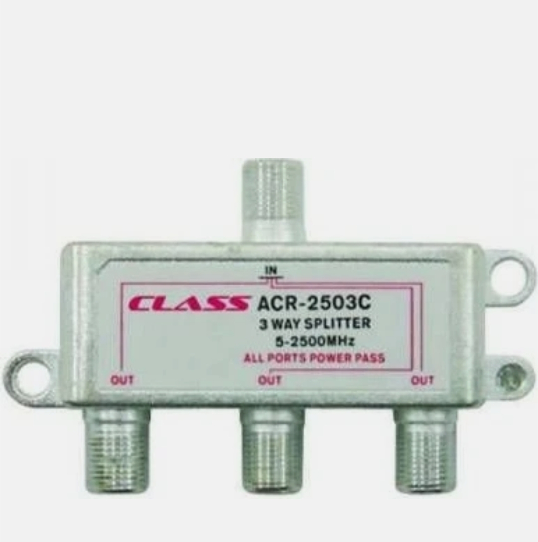

9 ay (1 mesaj)
Bunlardan birini kullanabilirsin tek bir kablo yeterli . Anten den geleni tek olan yere takman lazım
