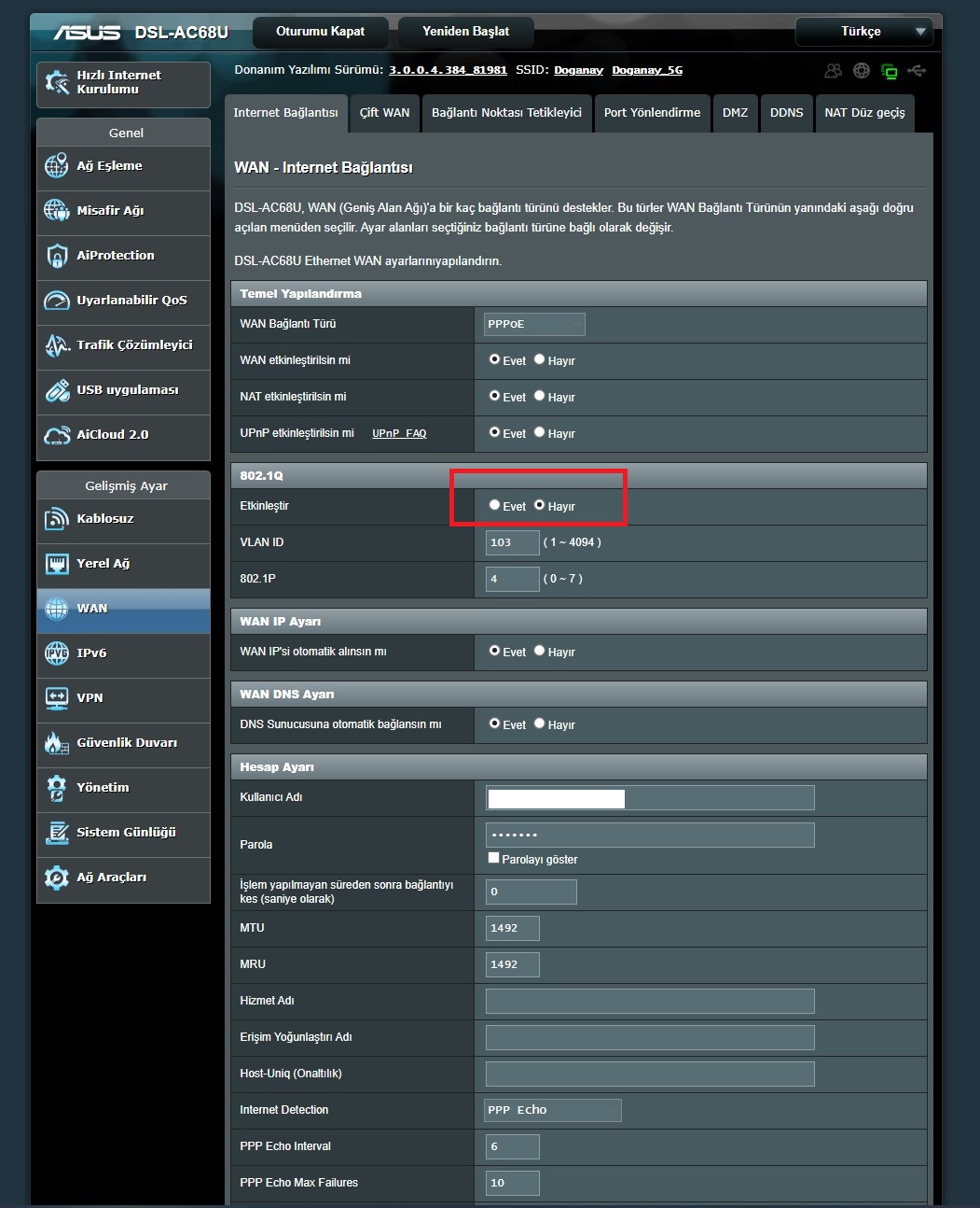

Herkse merhabalar bendede herkes gibi TV+ sorunu var. Asus DSL-AC68U modem ile gpondan gelen internete çıkabiliyorum ancak Bu modemle TV+ ayarlarını bir türlü beceremedim malesef. Var mı yapan bir arkadaşımız ?
Ben bu modemde Prıo ve VID değerlerini giremiyorum maalesef :(

Aynı sorunu yaşıyorum hocam acaba çözüm bulabildiniz mi ?
resimdeki kırmızı yeri aktive edince internet gidiyor :/

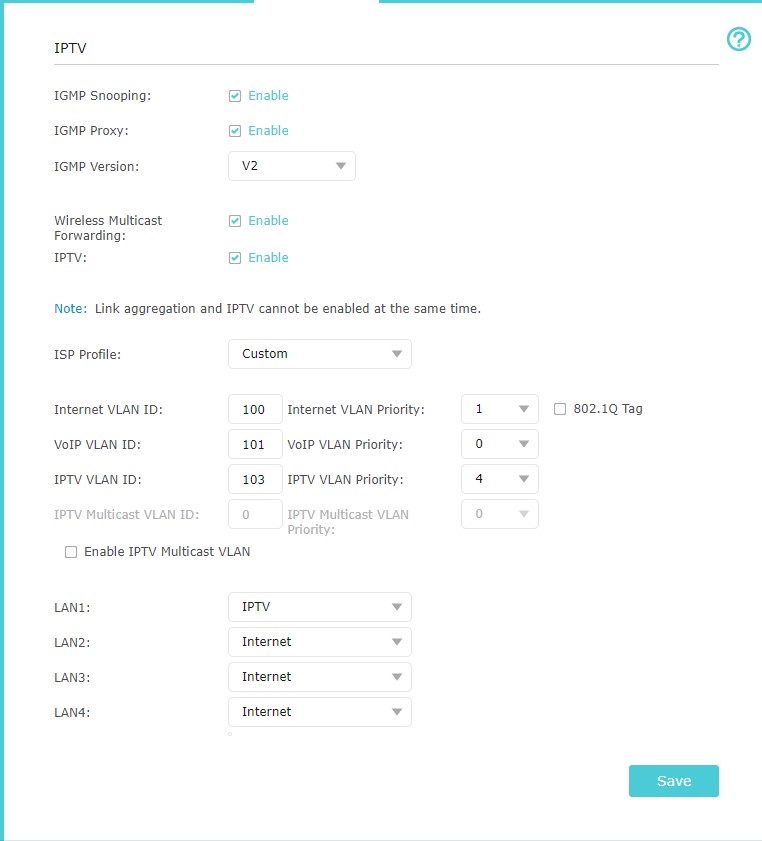

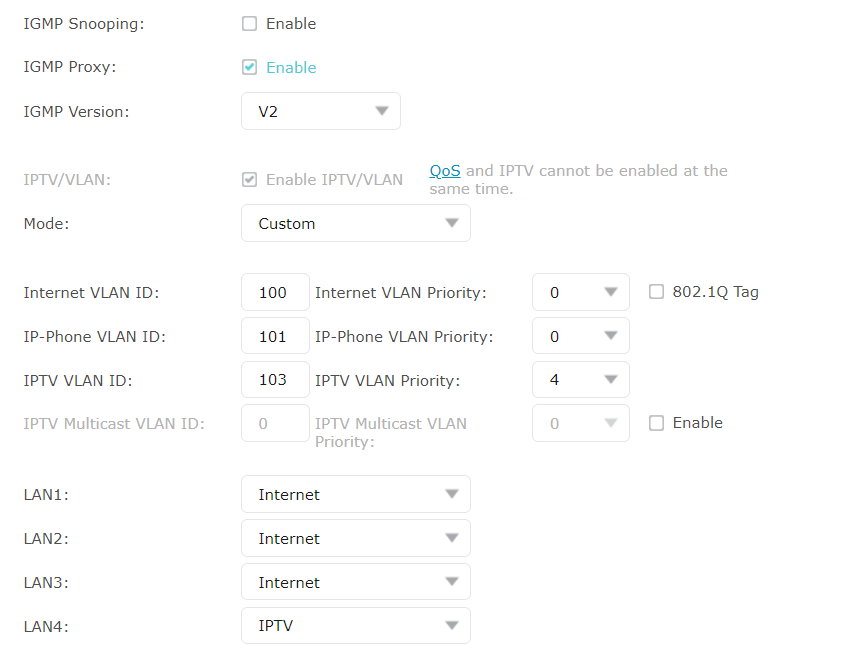

Archer C7 cihazımda şu şekilde yapmayı başardım. Henüz birkaç saat oldu fakat sıkıntı olmadan gösteriyor. QoS'un alakası yok yanlışlıkla açıldı, henüz bir sorun yaşamadım ama kapalı olması lazım heralde.
Edit: Bir de MAC cloning uyguladım.
Merhaba bende bu ayarlar ile bağlandım tv plus gösteriyor amaaa şöyle bir sorun var. Kanal geçişleri çok yavaşladı, 4k kanallarda donmalar açamama ve bu arada internetin gitmesi pingin fırlaması ne varsa yaşandı ama normal kanallarda sorun yok kanal geçişleri yavaşta olsa çaılıyor.
Dün TP-Link TL-WR940N ile bu ayarları ben de denedim. TV kutusunu açtığımda 1 den 10 a kadar sayma ekranında 5 de çok uzun bekleme yaşadım. Yaklaşık 5-6 dk bekledikten sonra görüntü geldi. Tüm fonksiyonlar çalıştı fakat kanal geçişleri çok yavaştı. Bir süre deneme yaptığım sırada TV kutusu kendini resetledi ve tekrar 5. adımda beklemeye başladı. Zaten bu kadar bekleme ve kanal geçişlerinde yavaşlık yaşanacaksa başka routerı kovalamanın hiç manası yok diye düşünüyorum. Bu sorun da bu forumda çözülemezse hiç bir yerde çözülemez.
