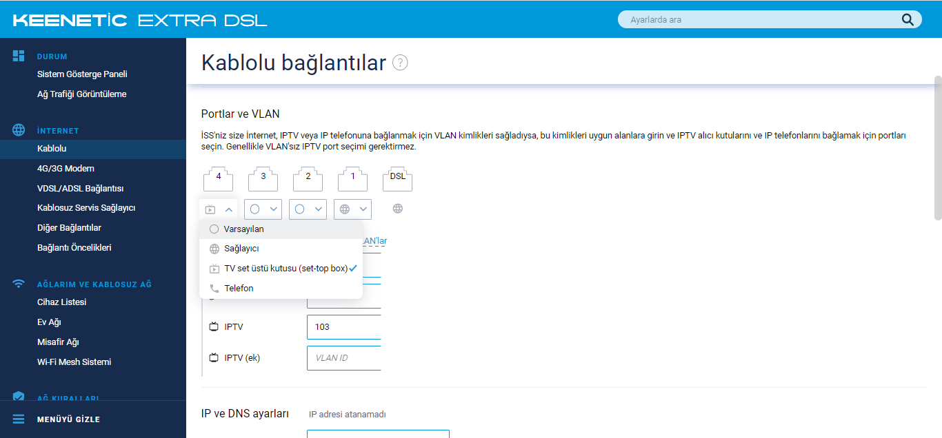

Keenetec extra dsl kullanıyorum ve bağlantı kuramadım.Ayarlarım bu şekilde.Bu ayarları yapmadan turkcell tv başlanğıçta 2 ye kadar gelip hata veriyordu bu ayarlardan sonra 5 e kadar tam bağlantı kuracakken bağlanamadı hatası veriyor.Nerede yanlış yapıyorum acaba.Hattım 50 mbit fiber.Önceki cihazın mac adresinide bu modeme klonladım.

Ben de Keenetic Extra DSL ile başarabilmiş değilim.
Arkadaşlar yokmu hiç kenetec extra dsl ile turcell tv kullanabilen.
Z

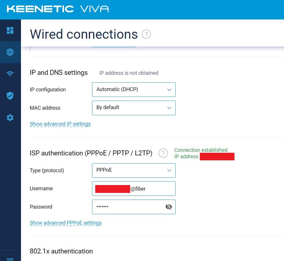

Merhaba, DSL değil de fiber altyapım var. Keenetic viva router cihazı ile router modunda (modem gibi) TV+ iptv kutusunu sorunsuz kullanıyorum. MAC klonlama yapmadım. Sadece iptv kutusunu bağladığım portu "TV set-top box" oalrak etiketledim bir de IPTV Vlan ID olarak da 103 verdim o kadar. Canlı yayın VOD vs bütün fonksiyonlar sorunsuz çalışıyor.
Yaptığım ayarları aşağıda paylaşıyorum. Gerçi siz de aynısını yapmışsınız ama DSL altyapısındaki durum farklı mı bilmiyorum. Yada MAC klonlamayı iptal edip bir de öyle deneyin isterseniz. IPTV altyapısında MAC adresi doğrulama yapılmıyor diye biliyorum.

Bende fiber kullanıyorum mac kolonlamayı bilğisayardan al yapıpta denedim fakat yine bağlanmadı.Ayarlarımız aynı fakat bir şekilde bende hata veriyor.Şimdilik android tv ye turkcel tv apk kurarak yayınları seyredebiliyorum.

Şimdi farkettim hocam 1. portu WAN portu yapmışsınız. 4. portu set-top box.
Aşağıda PPPoE kısmına da kullanıcı adı ve şifreyi yazmışsınızdır.
Bu şekilde internete çıkabiliyorsunuz değil mi iptv çalışmıyor sadece ?

Evet sifre girili sadece ip tv çalışmıyor

Çok ilginç herşey birebir aynı çalışması lazım.
WAN kablosu ve set top box Keenetic modeme direk bağlı değil mi arada switch repeater vs herhangi birşey var mı?

Direk bağlı arada hiç bir şey yok son aşamaya geldiğinde hata veriyor
