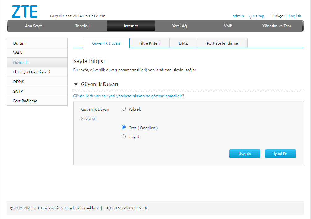

1) 192.168.1.1 bağlanıp İnternet>Güvenlik>Güvenlik Durumu>Orta (önerilen) olarak değiştirdim. Önceden "Yüksek" konumdaydı.

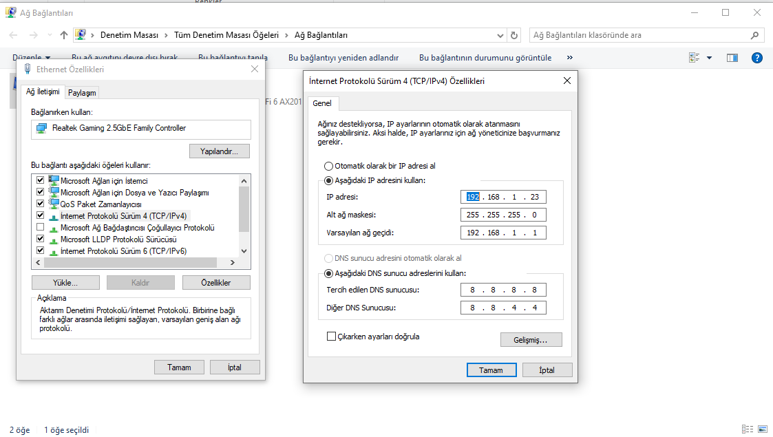

Olarak DNS değiştirdim. Şuanlık herhangi bir sorun yok takır takır çalışıyor 1080p izliyorum. Sizde bir deneyin sorun çözülürse bilgilendirirseniz sevinirim.
2) DNS ayarlarını değiştirdim. Başlat>Ayarlar>Ethernet>Bağdaştırıcı seçeneklerini değiştir>Ethernet sağ tık>Özellikler>IPv4
192.168.1.23
255.255.255.0
192.168.1.1
8.8.8.8
8.8.4.4

Güvenlik duvarını orta yapmayı geçin zamanında OCZ Firmware atıp, kapattık bile. Yine de değişen bir şey olmadı hocam.
Sizin ip blok değişmiştir, öyle kurtulmuşsunuzdur anlık.
Bir hafta sonra tekrar nükseder Süperonlayn Kanseri, rahat olun.
