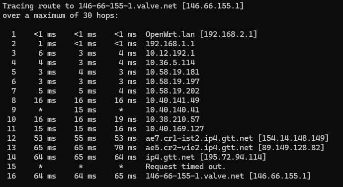

Yorumlariniz icin tesekkurler. Bildirimler nasil gidiyor bilmiyorum o yuzden hepinizi etiketliyorum, @Blackjaz , @Ahmet-Oguz , @yasinsil . Ben kendi adima nasil cozdugumu anlatayim.
Benim anladigim kadariyla superonline uzerindeki bazi IP adreslerinde bu sorun yasaniyor cunku ayni sehirde ayni fiber altyapisina sahip oldugum arkadasim 178.236.67.35 IPsine tracert yaptiginda benim aksime 70-80 ping aliyordu. Ben ayni ip'ye tracert yaptigimda ise ~250 civarinda ping aliyorum. Yeni IP gelmesi icin 5-10 kez modemi resetledim ama yeni IP gelmedi, hep ayni IP tekrar tekrar geliyordu. Musteri hizmetlerini aradim, durumu anlattim, benim modemime yeni IP verilmesini istedim, su ankinin degistirilmesini istedim. Tam olarak nasil bir islem yapti bilmiyorum ama modeme guncelleme attigini soyledi ve beni 151.*** li IP bloguna tasidi, su an ayni (178.236.67.35) IP'ye tracert yaptigimda 60-70 arasi ping aliyorum. Faceit uzerindeki sorunlarim da cozuldu.
Yani ozet olarak, musteri temsilcisini arayip size yeni IP verilmesini isteyebilirsiniz, ozellikle 151.*** blogundan verilmesini rica edebilirsiniz. Benim sorunumu cozen modeme guncelleme atilmasi sonucu yeni IP verilmesi oldu. Umarim yardimci olur.

Konuyla alakali detayli bir video hazirlayip kayit olusturdum. Eve ekip gelip kendi bilgisayari ile tracert vs testleri yapacaklarmis. Gelsinler bakalim ne olacak.

Ben 1 gün boyunca farklı iplere yapılan pingplotter datalarımı paylaşmıştım, adamlar nihai sunucudan 70 ms alıyorsunuz, nihai sunucuda paket kaybı yok diye geçiştirdiler.
Ara sunuculardaki paket kaybı dillere destanken :))
Hocam başarırsanız mutlu olurum hatta feyz alırım. Ama karşınızda Sansüronlayn var.
Sorunun temelini anlamaları, çözmeleri falan imkansız diye yaklaşıyorum ama iyi haberlerinizi de bekliyorum.

Ben belirtmedim, kendisi degisti ama belki 151'li bloga alinmak istediginizi direkt olarak belirtebilirsiniz.
Bu mesajda bahsedilenler: @Voltelos
geçen yıl
Belki ozel olarak IP blogu degistirmek istediginizi, bulundugunuz bloktan cikmak istediginizi soyleyebilirsiniz. Ben 151'li bloga gecince sorunum cozuldu. Belki de sorun tam olarak IP degisikligi degildir, musteri temsilcisi modeme guncelleme attigini soyledi, sonrasinda 151'li bloga alindim. Tekrar boyle bir seyle karsilasirsam ne yapmam gerektigini sordugumda ise iste ping sorunlarinizdan bahsedip, modeme guncelleme atmalarini ve IP blogu degistirmek istediginizi soyleyebilirsiniz. Belki de sadece iyi bir musteri temsilcisine denk geldim ve cozdu sorunumu hic emin degilim.

Bu gun eve gelip guya test yapip ekran goruntulerini merkeze ilettiler. Sonra merkezden beni arayip su anda discord twitch gibi platformlara erisimde genel bir ariza mevcut. Sorun ile ilgili calisiyoruz diyip gecistirdiler. Yurtdisi cikislarinda problem oldugunu, vpn acip 50 ping aldigim yerden vpn olmadan 300 ping almami nasil aciklayabilirsiniz seklinde sorulara klasik otomatik cevaplar verdiler.
