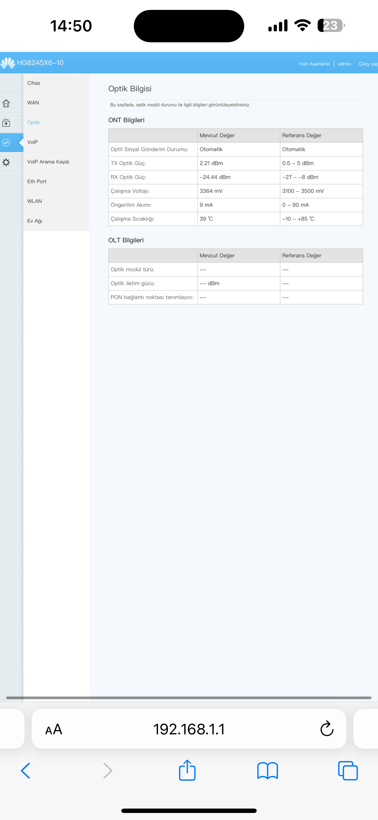

Merhaba hat değerlerim bu şekilde Superonline 500 megabit internet kullanıcısıyım. Anlık kopmalar oluyor . Yan odalarda çekim kalitesi düşük. Modemden mi yoksa internet kalitemden mi tam olarak anlamadım. Oyunlardaki Ping dalgalanmaları can sıkıcı. Ps5 kablolu bağlantı şeklinde kullanıyorum fakat dalgalanma çok oluyor.Örneğin fifa da 42-56 arası dalgalanıyor Yorumlarsanız ve öneri verirseniz sevinirim.

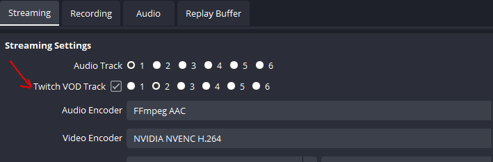

Arkadaşlar bende farklı bir tecrübemi paylaşmak istiyorum. Twitch izlerkn sorunum yok tersine upload yaparken olay bozuluyor.
Restream.io sitesinin istanbul sunucularına bağlanırsam bir kare düşmüyor 8000 yada 10000 farktmz 50.000 bit verebiliyorum.
Twitch hesabımı bağlayarak yayın yapmam lazım ki VOD track ayarını aktif edebileyim.Sinyalim ok ama twitch bloklandımı filtrelendimi bilmiyorum böyle bir upload problemim yoktu kumar mevzusuna kapandı açıldı tüm kalite gitti.
fikri olan lütfen iyi kötü paylaşssın şimdiden tşkkürler.
