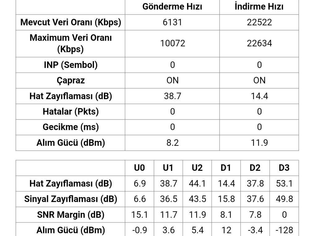

Arkadaşlar bu değerler nasıl? Eskiden 2 yıl kadar türknet 35 mbps kullandım. Kopma ve hız düşüklüğü yaşamıyordum. Daha sonra iptal etmiştim 3 ay geçtikten sonra tekrar türknete geçiş yaptım ama kopma ve hız düşme sorunları yaşıyorum. Sabahları genelde baktığımda hız 16 ya sabitleniyor. Bu benlik bir sıkıntımıdır yoksa iss le ilgilimidir?

Açtım ama hala yanıt alamadım. Mesela şuan hızım 22 ye düştü. < Resime gitmek için tıklayın >

snr dusuyor bununla birlikte hat kopuyor ve daha dusuk hızla yeniden baglanıyor. 35 mbps iken snr down degeriniz 10 db sınırda gorunuyor. aynı dolaptan ya da apartman biri internete cıktıgı vakit sizin snr dusuyor ve kopuyor.

Fibere başvurdum iptal edeceğim. Asıl sıkıntı 3 ay önce eski aboneliğimde 2 yıldan fazla belkide sıkıntısız kullandım. Şimdi ise çok sıkıntı yaşıyorum bugün kaç kere kopma oldu sayamadım.

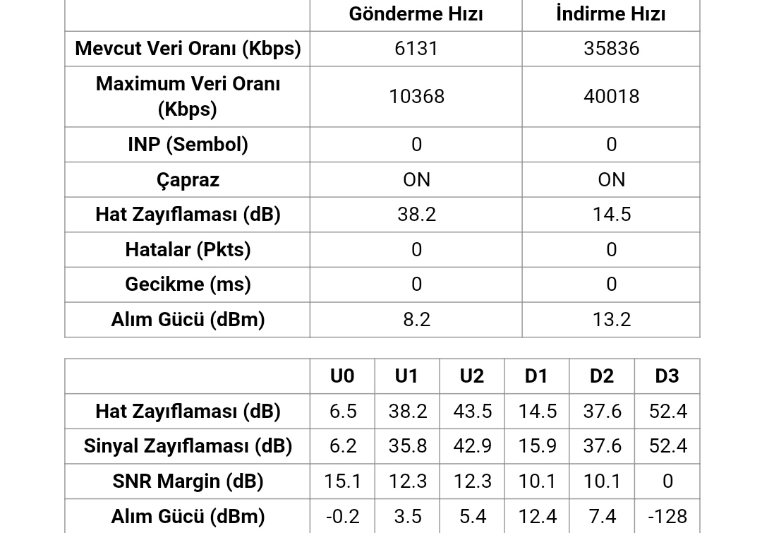

diğer damarı buldum bağladım buda güncel hali değerlerin an iltibari ile. modemim online görülüyor destek açtığımda sizden gelen cevap 6 gündür onlinesiniz v.s. gibi.anlık kopup geliyor tespiti nasıl yaparız bilmiyorum.< Resime gitmek için tıklayın >

SNR Margin değerini yapabilirsen 7dB'ye, 8dB'ye kadar çek düzelir yüksek ihtimalle. Çünkü hat zayıflaması çok yüksek, yani hat kalitesi kötü, bunu SNR Margin ile dengelemen gerekiyor.
cevabın bana mıydı bilmiyorum ama diğer damarıda buldum güncel sonuçları yukarı yükledim bir bakabilir misin tekrar yapabileceğim bişi var mı ?

Kopma sorunu yaşadığınız zaman açtığınız destek kaydına güncel bilgi iletir misiniz? Anlık kopma sorunu yaşanabiliyor ancak çok sık tekrarlanıyorsa mutlaka kontrol etmemiz gerekiyor. Kopma sorunu yaşadığınız zaman PM üzerinden bana da bilgi verirseniz ekiplerimizle iletişime geçeceğim.
