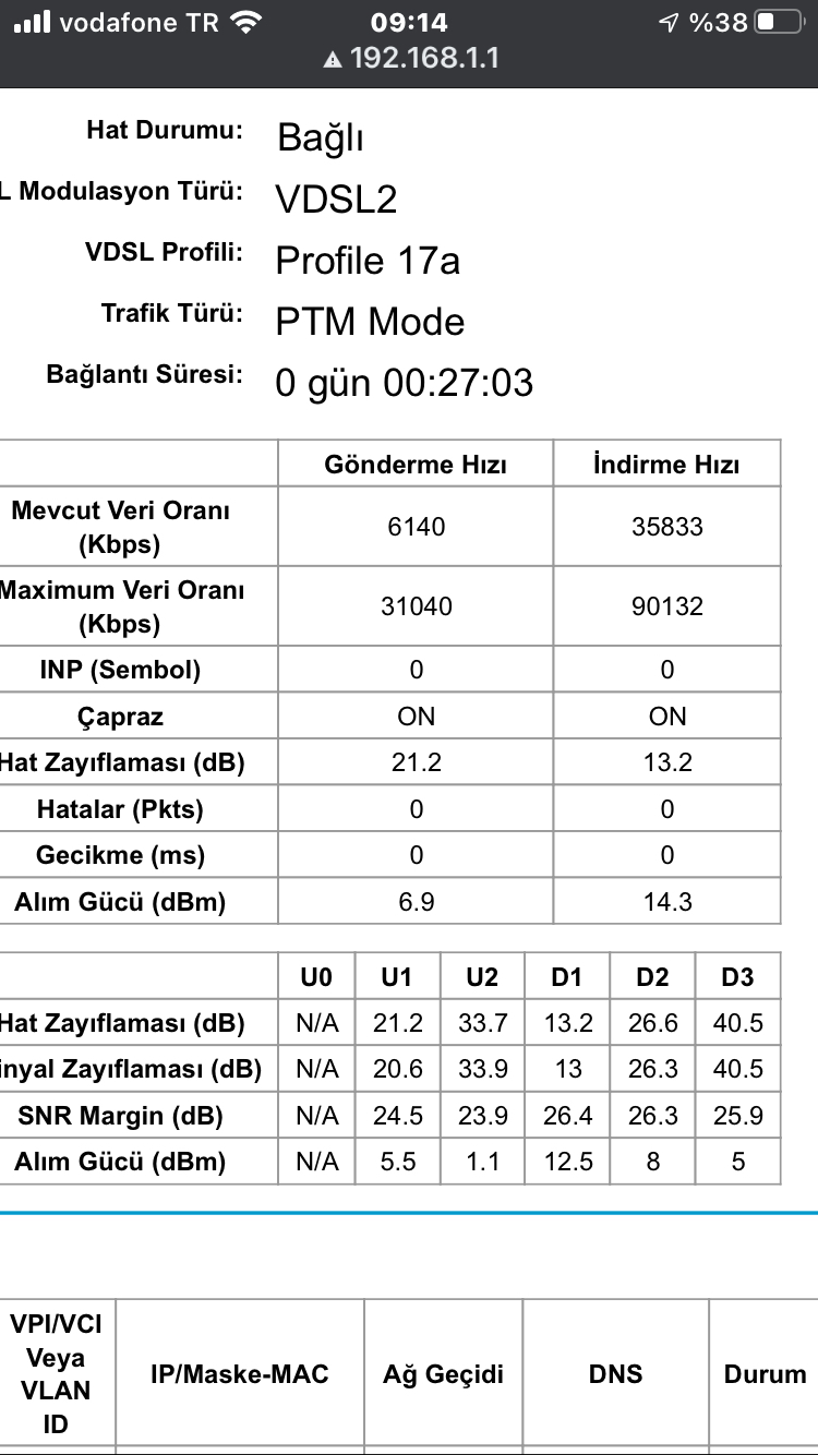

Bu değerler sizce nasıl
5 yıl (6089 mesaj)
Çok iyi, 75mbit internet alabilirsiniz. 100 alırsanız pek stabil olmaz kopabilir.

5 yıl (1114 mesaj)
Paket değişikliği yeni yapıldı ama SNR Margin baya düşmüş sıkıntı olur mu?
5 yıl (2364 mesaj)
aşırı crc birikmesi veya kopma olursa modem üzerinden snr değerini 10 yapın hızınız biraz düşecektir ama daha stabil olur.
Bu mesajda bahsedilenler: @cagataytr
5 yıl (1114 mesaj)
Orijinalden alıntı: onemlibirisidegil
Yeni değişiklik olduğu için söylediğiniz gibi CRC birikmesini takip edeyim sıkıntı yaratırsa dediğiniz gibi 10 a sabitlerim.
Çok teşekkür ederim.

5 yıl (2649 mesaj)
bu değerler nasıl yorumlar mısınız?
Bu mesajda bahsedilenler: @Dopz
5 yıl (2364 mesaj)
Snr değeriniz sınırda aşırı crc birikmesi ve kopma olmadığı sürece bu şekilde kullanabilirsiniz.
Bu mesajda bahsedilenler: @Jimmy77
5 yıl (2649 mesaj)
teşekkür ederim yorumunuz için bu şekilde kullanmaya devam edeyim bir süre daha... speedtest ile deneme yaptığımda pc de kablolu olarak 79 mbit hız alıyorum cep telefonundan wifi ile uygulamadan deneme yaptığımda 69 mbit hız alıyorum akşam saat 21 civarları... modemdeki değerlerime göre normal mi bu hızlar türknet kullanıcısı olarak? Bir de son sorum crc birikmesinde aşırı sayı yaklaşık kaçtır mesela?Teşekkürler.
5 yıl (2364 mesaj)
günde yüz binlerce birikirse sorun olur 20-30 crc sorun yaratmaz wifi ile daha düşük almanızın sebebi mesafe ve sinyal kirliliğinden kaynaklanabilir. hız değerleriniz gayet iyi.
5 yıl (2649 mesaj)
cevabınız için teşekkürler.
