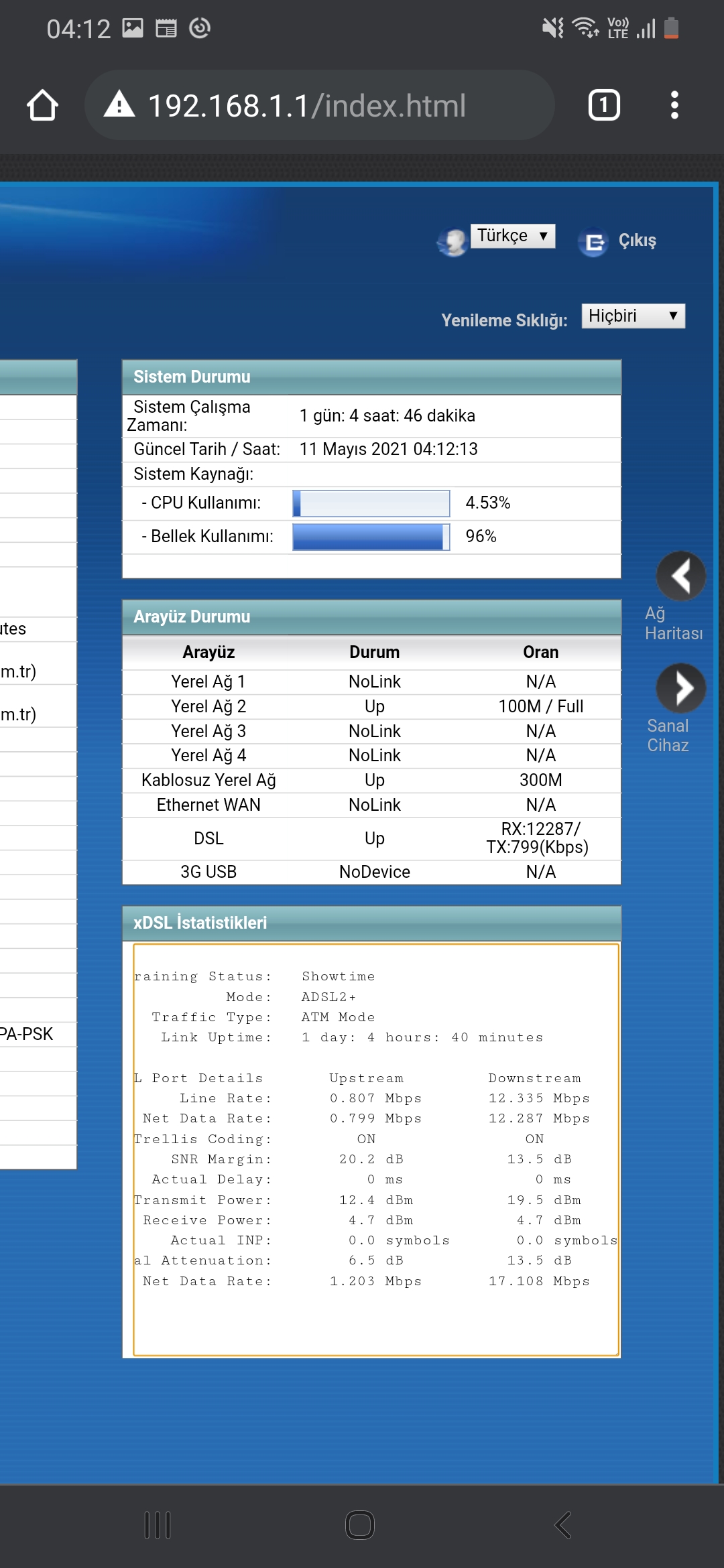

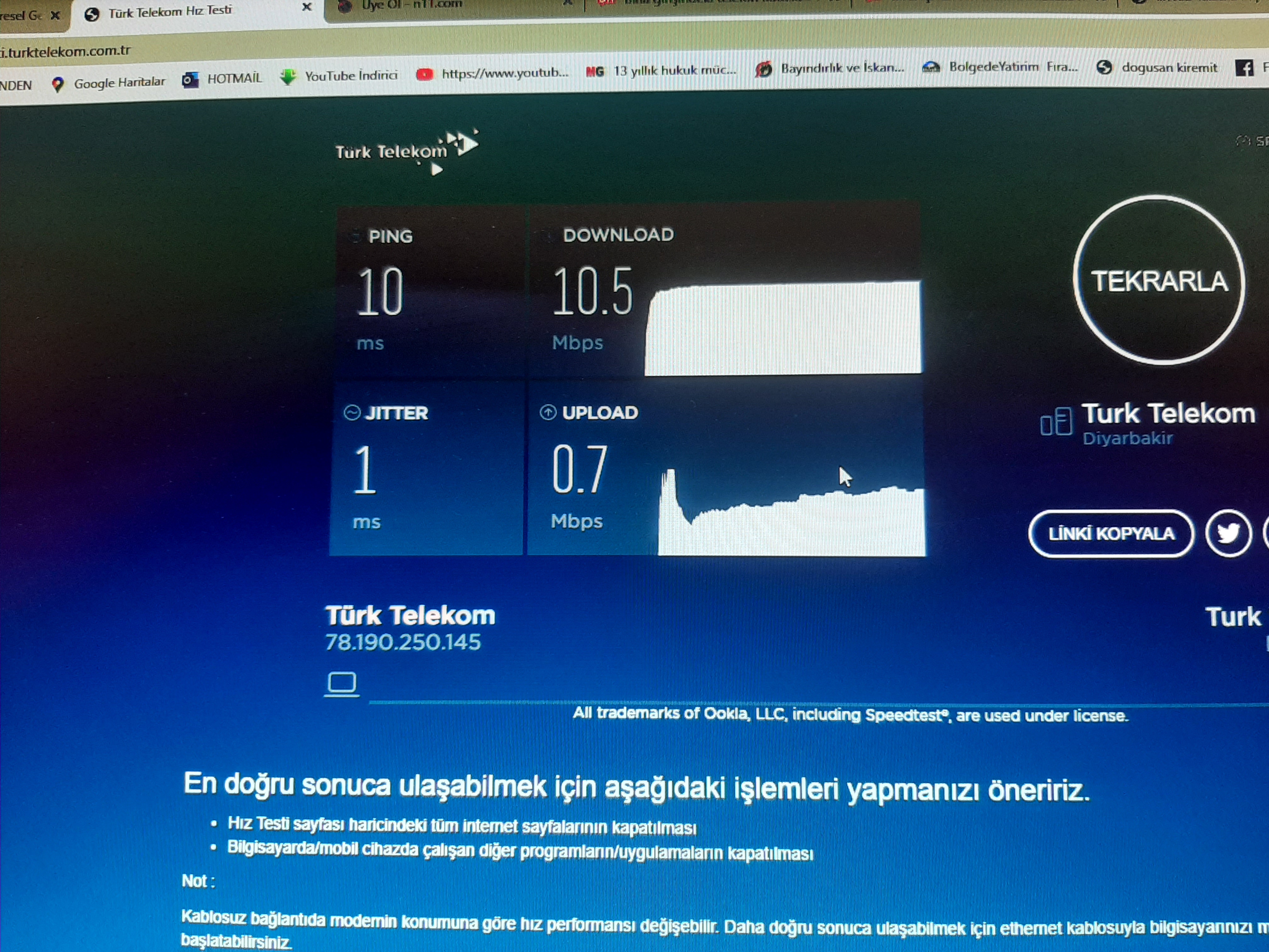

Merhaba yardımcı olursanız çok sevinirim 16 mbit turktelekom tarifem var. Ama bir türlü 10 mbit geçmiyor yeni modem aldim taktım yine ayni. Hiz değerlerim en yükseği 10 mbit ama genelde 8 mbit hiz gelmekte
Snr değerlerim normalmidir?

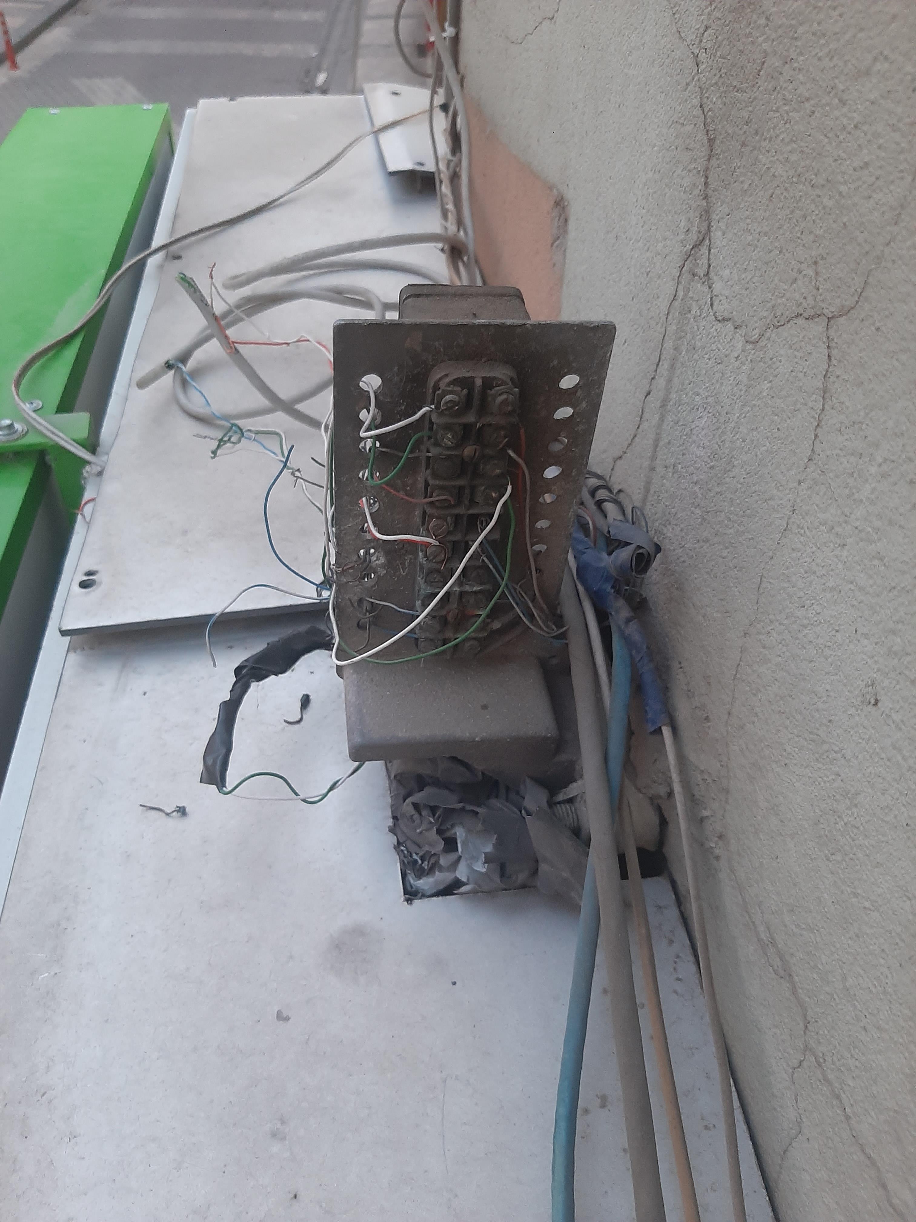

Bina girişindeki kutu cok eski ondan kaynaklanır mi?
Bina girisi ile modem arasına cat6 kablo ile kablo çeksem düzelir mi?

snr değeriniz düşük kopma yaşamamak için 8 db üstüne olsun

kopma yaşamazsanız bir şey yapmanıza gerek yok keza 4 db ile stabil şekilde kullananlar da var birçok parametre var bu konuda ama genel olarak 8 db ve üstü önerilir.
