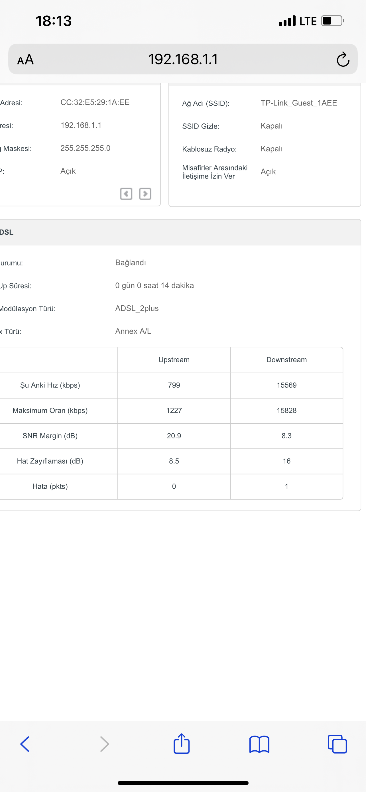

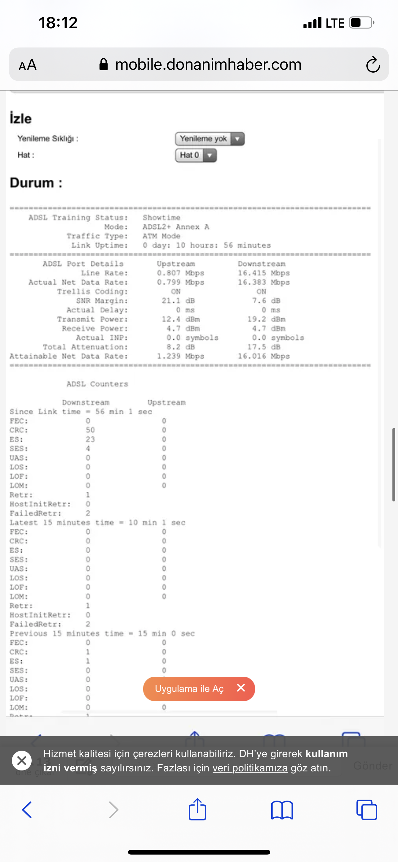

Arkadaşlar internetim ADSL 16mbps ancak Speedtest ile anca 8.5mbps görüyorum ilki Telekom’un verdiği modem ile aldığım değer.
Bu ise arkadaşımdan ödünç aldığım TP-Link vr2800 ile aldğım değer ikiside hemen hemen aynı
Binam 3 yıllık ve sürekli kopma oluyor sizce neden?
Bu mesaja 3 cevap geldi.

adsl 15-16mbps civarı maks hız alıyorsunuz, snr dusuk kalıyor haliyle. Santrale orta mesafedesiniz. Testi modeme kablolu bağlı pc ile yapın bakalım. Kopma yasıyorsanız 14 mbps'e dusurun hız kilidini

Teşekkür ederim kablolu kablosuz hep 8.5mbps hız alıyorum.Telekom sitesinde hipernet altyapım olduğunu gördüm 2 kez 35mbps bir kezde 24mbos başvurusu yaptım ikiside sinyal uzaklığı nedeniyle iptal oldu .Santrale uzaklığım 577metreymiş

sizin hat download hat değeriniz düşük, 16 mbps tanımlı olduğu için, hız güncellemesi isteyin, sanıyorum 12 mbps civarı bir değere çekilirse kopma sorununuz olmayacaktır.

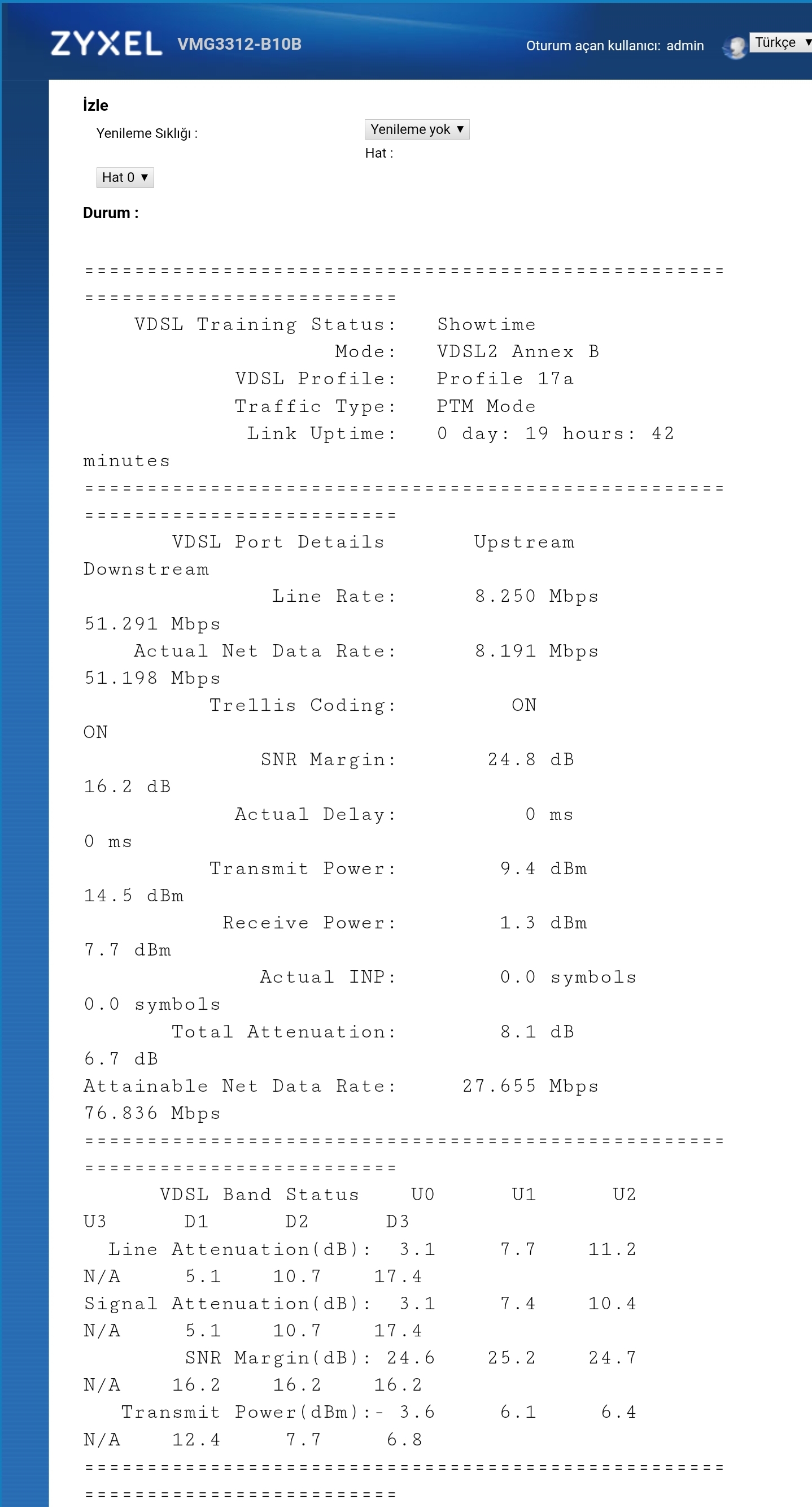

Arkadaşlar selam, Öncelikle benimde hızla ilgili problemlerim var kullanmış olduğum İSS buna çözüm bulamadı, Modem Zyxel VMG3625-T20A, gün için de ara ara kopmalar yaşıyorum internet gidiyor bi kaç djk içinde geri geliyor, akşamları bazen sık oluyor, sebebini anlamış değilim, 5G den mi yapıyor yoksa hat mı kötü anlamadım bendeki değerlerde aşağıdaki gibi işin ehli arkadaşlar yardımcı olursa sevinirim,
