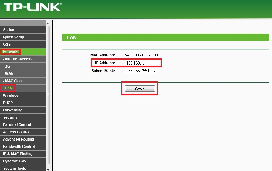

Merhabalar, tek portlu eski modem ile tp 3420 V1 router çalışırken, 4 portlu tp 8960N modem ile 3420 V1 routerın çalışmamasının sebebi nedir? Nasıl düzeltebilirim, teşekkürler...
Sayın @matman43
Probleminiz ile ilgili eğer TD-W8960N modeminiz ile TL-MR3420 Router cihazınızın varsayılan ağ geçiti (192.168.1.1) ise ip çakışmasından dolayı bağlantı alamayabilirsiniz. Böyle bir durum varsa TL-MR3420 Router cihazınızın ip adresini değiştirebilirsiniz. Modeminizin arayüz ip adresi 192.168.1.1 ise Router cihazınızın ip adresini 192.168.2.1 oarak değiştirebilirsiniz. Bilginize,
