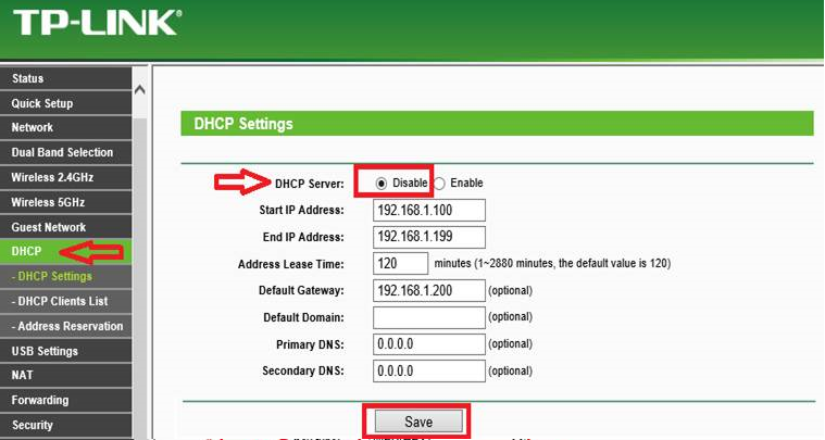

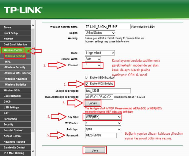

Elimde TL-WR741ND model router var. Bunu repeater olarak kullanmak istiyorum.
Arayüzde bu modu bulamadım. Ana modemden kablo çekmeden bu cihazı modeme eşleştirme imkanım var mı?

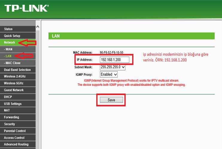

wr serisinde üniversal repater yok
ama wds var
yayını tekrar etme şansınız yüzde 50
tp linkin kendi yazılımı ile her modemin yayını tekrar edemezsiniz
kablosuz menüsü altında wds yi etkinleştirip modemi taratın ve şifreyigirerek eşleştirin
741nd üstünde dhpc kapalı olsun
varsayılan ağ geçidi ve birinci dns yi kullandığınız modem ip verin

TP-LINK Kablosuz Router ürünlerimiz olan TL-WR**** serili ürünlerimizde repeater teknolojisi bulunmamaktadır. WDS veya WISP Client Router özellikleri mevcuttur. Repeater teknolojisi Kablosuz Access Point TL-WA**** serili cihazlarımızda bulunmaktadır. Wireless Router (kablosuz yönlendirici) cihazlerımız kablosuz alıp kablosuz verme özelliği sadece kendi modelleri arasında yapılmaktadır. Ürünümüzde kablosuz alıp kablosuz verme özelliği WDS teknolojisi ile yapılmaktadır. Bağlantı yapılacak modemde WDS özelliği varsa ve cihazlarda kullanılan chipsetler birbirleri ile uyuşuyorsa bağlantı gerçekleşebilir. Kurulum ile ilgili bilgiler resimler üzerinden anlatılmıştır.
Kurulumdan sonra iki cihazı kapatıp tekrar açınız. Sağlıklı bir bağlantı için iki cihaz arasında en az %20’lik sinyal alışverişi olması gerekmektedir.

4. Resimde default gateway ve primary dns yi kaynak dhpc ip si girilir diye duzenlerseniz daha iyi olur
O sekilde kopmalar oluyor basima geldi
