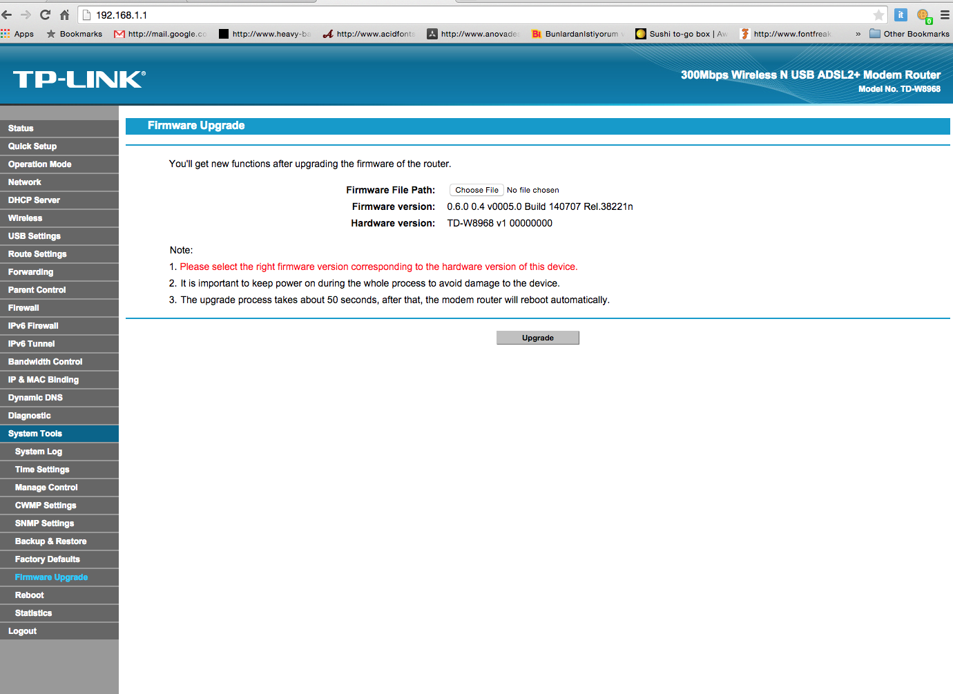

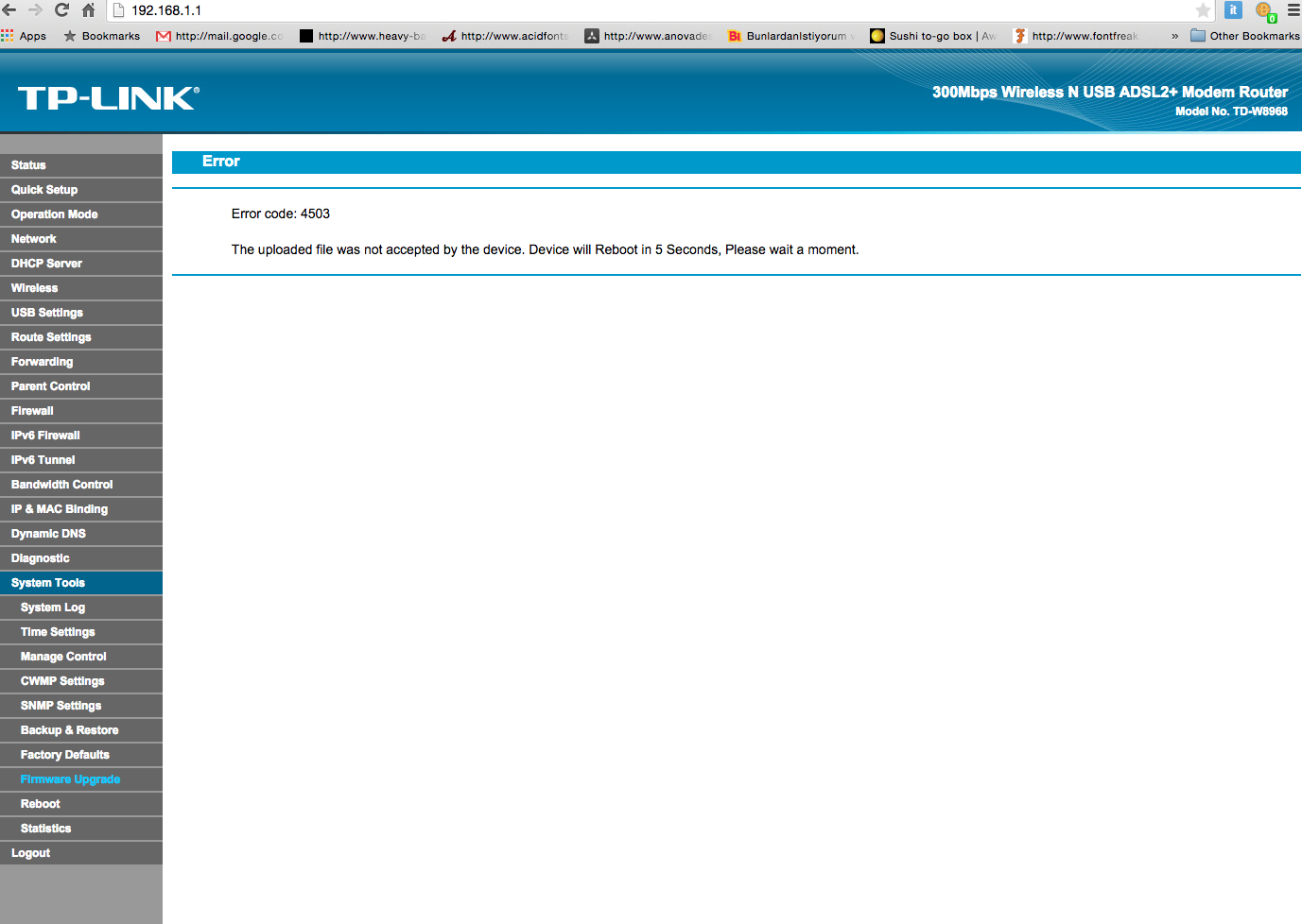

Dediğinizi denedim, fakat firmware i cihaz kabul etmiyor. Verdiği hatayı ve şu anda yüklü olan versiyonun ekran fotoğraflarını ekledim.
Eski versiyon yüklemeyi ben zaten denemiştim... Daha önce yayınlayıp, siteden kaldırdığınız firmware yeni versiyon olduğu için cihaz kabul etmiyor.
https://store.donanimhaber.com/42/0b/1a/420b1a6f389412fb308c412957e6ccc6.png
https://store.donanimhaber.com/95/1d/0b/951d0b1392c659cd36f69e9dff9d1b58.png
Bu mesajda bahsedilenler: @TP-LINK TURKIYE
Sayın harson,
TD-W8968_V1_131226 numaralı firmware'ımız şuan yayında bu yazılımı tekrar yüklemeye çalıştığınızda aynı hatayı veriyor mu kontrol edebilir misiniz ?
Saygılarımızla,
Bu mesajda bahsedilenler: @harson
