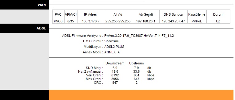

10 yıl
Orijinalden alıntı: cenqis
Merhaba, TD-W8961ND modemim dün geceden beri sürekli bağlantı kopmaları yaşanıyor. Telekomdan bugün gelip baktılar hat değerlerimin normal olduğunu söylediler, bununla ilgili ne yapabilirim, yardımcı olabilir misiniz?< Resime gitmek için tıklayın >< Resime gitmek için tıklayın >
Sayın cenqis,
İletmiş olduğunuz bilgilerde değerleri kontrol ettiğimiz zaman sorun hattan kaynaklı olarak gözüküyor. Hat zayıflaması 0'a yakın SNR Marjı ise 0'a uzak olması gerekiyor sağlıklı bir hat için. Fakat emin olabilmek için cihazın yazılımını güncelleyerek tekrar kurulum yapmanızı tavsiye ederiz.

W
10 yıl
http://forum.donanimhaber.com/m_105544425/f_//tm.htm#105544425
hocam tp link modem kullanıyorum eski modem quake idi onda 930 ile indiryrdu. TP link model no. td-w8961N cihazda problem var diye değiştirdim yine ayni model vermişlerdi fakat gene hızım 550 geçmyr sıkıntı ne olabilir sizce
10 yıl
Orijinalden alıntı: wisla
Sayın wisla,
Linkte açmış olduğunuz konuda ki ssleri de incelediğimiz zaman bu problemin hattın alt yapısından kaynaklandığını söyleyebiliriz. SNR Marjı'nın yüksek olması ile birlikte aynı oranda hat zayıflaması değeride yüksek gözükmektedir. Hat zayıflaması değerlerinin yüksek olması hızının düşmesi anlamına gelebilir ve kopmalar yapabilir. Bunun için internet firmanızla görüşmenizi tavsiye edebiliriz.
Saygılarımızla,
Bu mesajda bahsedilenler: @wisla
W
10 yıl
Orijinalden alıntı: TP-LINK TURKIYE
Sayın wisla,
Saygılarımızla,
quake modemde 930 kbps ile download yapıyordu fakat o sıralar eski firmadaydım şuan firmamı değiştrdim yeni firmada 5.5 mbit geçmiyor pazartesi ilgileneceklerini söylediler. duruma göre tekrar yazarım size ilginiz için teşekkürler.

10 yıl
Sayın wisla,
Saygılarımızla,
merhaba, firma ile görüştüm santralde herhangi bir problem olmadığını hattımın 8 mbiti desteklemediği için böyle olduğunu söylüyorlar fakat eski quake modemde 930 kb/san download yapabilyrdm yeni aldığım tp link modemde böyle bir sıkıntı var ne yapmam gerekiyor ?
Sayın wisla,
Bizlere özel mesaj olarak mail adresinizi iletmenizi rica ederiz, bu konu ile ilgili olarak sizlere bazı talimatların yer aldığı dokümanlar yönlendireceğiz. O talimatları uygulayıp tekrar kontrol edebilirsiniz.
Saygılarımızla,
