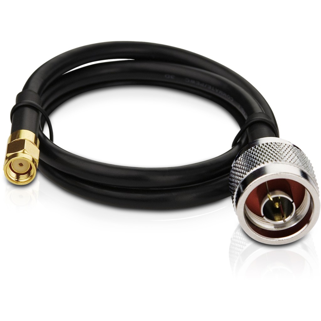

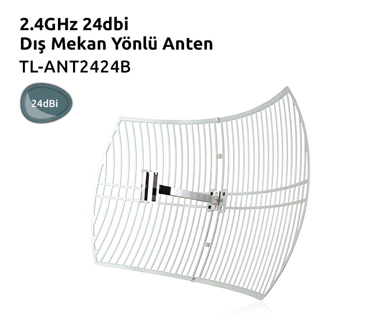

Selam TP LINK yetkilisi hizmetlerinizden çok memnunum gönderdiğiniz dökümana göre ayar yaptım on numara oldu sistem , yanlız bir sorun daha tespit ettim oda şu , TP-LINK WA7210N cihazıma TP-LINK TL-ANT2424B 24dBi Outdoor Parabolic Anten bağlı olarak AP router modunda kablosuz sinyal gönderimi yapıyorum , yakşalık 3 km bir yerden yine TP LINK WA7210N cihazıyla Ap Client router modunda alıyoruz. şimdi sorun şu , Cihazdan Anteni extranal anten diye harici anteni seçersek karşı alıcı noktamızdaki cihazımız sinyalimizi 16 -17 db görüyor ve bağlantı sıkıntılı oluyor , harici anteni devre dışı bırakınca dikey konumlandırdığımız cihaz için vertical anteni seçince 35 db ye yükseliyor ve sorunsuz çalışıyor şimdi bu anteni biz boşamı almış olduk icabında daha uzak noktaya veri gönderecektik , veya bilmediğimiz bişeymi var anteni düzgün toplayıp monde ettik kullandığımız kabloda TP Link TL-ANT200PT 0.5M LMR200 N-Tip Erkek Konnektör ile RP-SMA budur , bana yine yardımcı olursanız çok sevinirim , sizide çok rahatsız ediyorum kusura bakmayın @TP-LINK TURKIYE

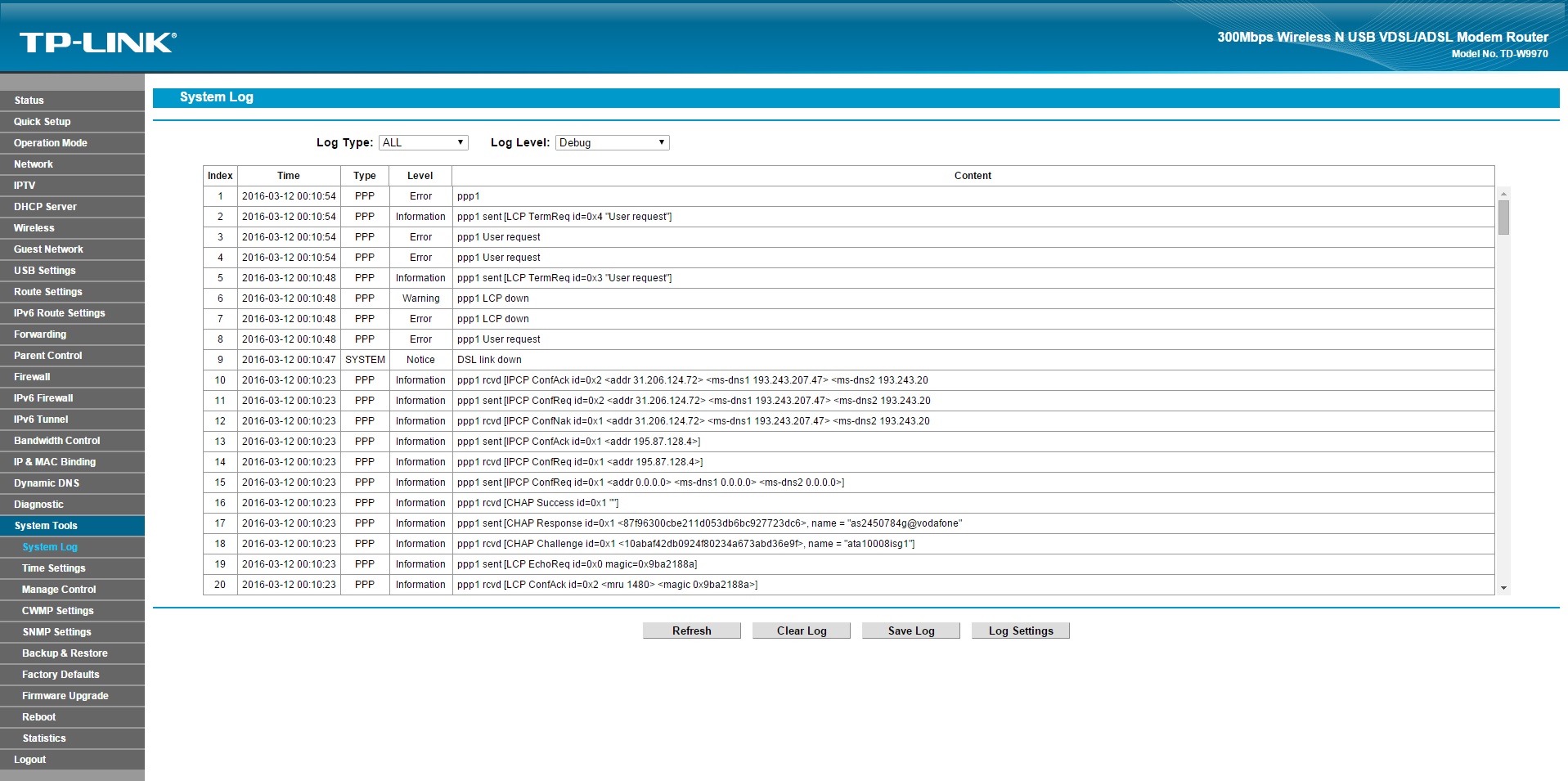

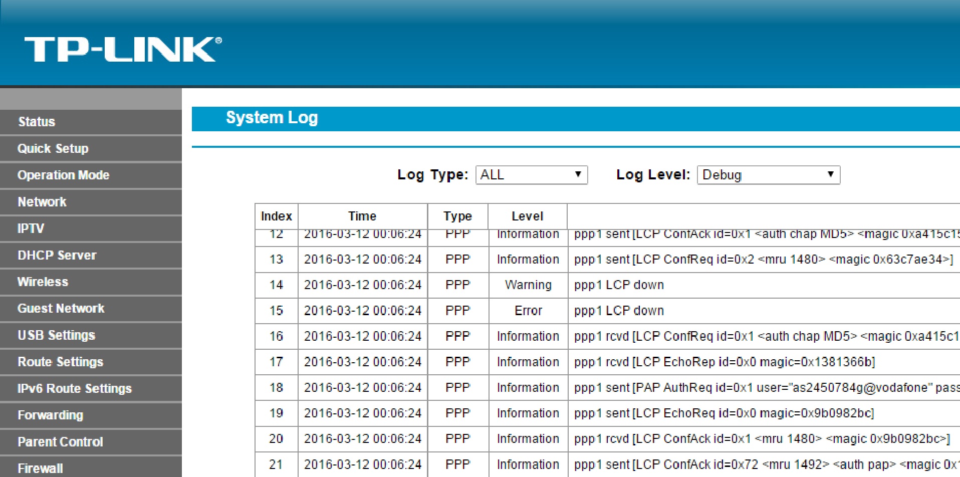

Yaklaşık 2 ay önce aldığımız Tp-Link W9970 modemde sürekli kopma sorunu yaşıyorum. Servis sağlayıcıma 2 kere alt yapımı kontrol ettirdim ancak herhangi bir sorun bulunmadı. Bu sebeple sorunun modemden olduğunu düşünüyorum.
İnternet bağlantısını gerçekleştirdikten 3-4 dakika sonra internet kopuyor ve 30 sn ile 5 dk arası bir zaman sonra tekrar bağlanıyorum.
Tp-Link sitesinde modem için verilmiş en son yazılımı yüklememe rağmen sorun devam ediyor.
Konu ile alakalı nasıl bir çözüm öneriniz olacak?
Not: Modem ttnet tarafından kampanya kapsamında verilmemiş, dışarıdan alınmıştır.

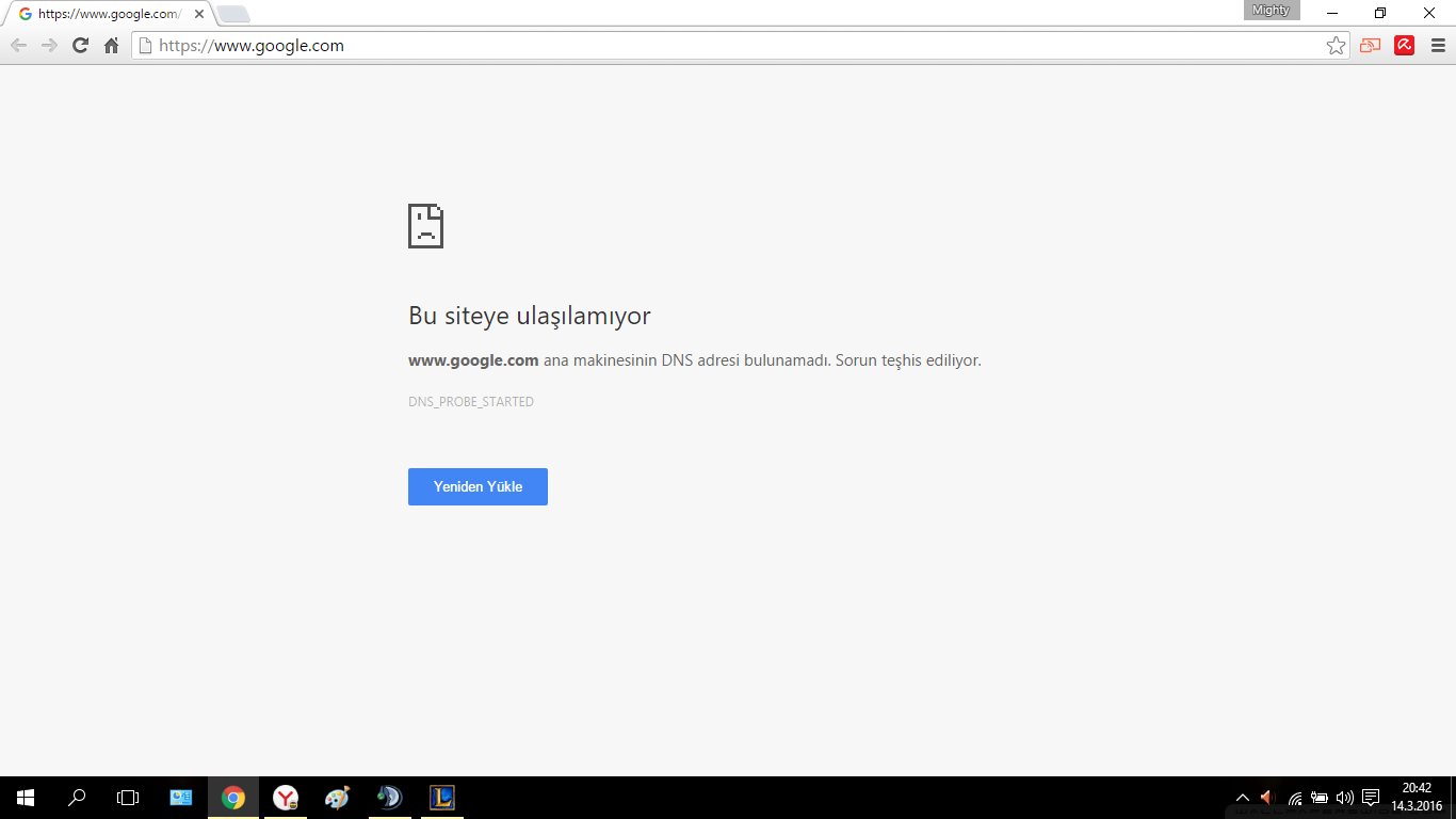

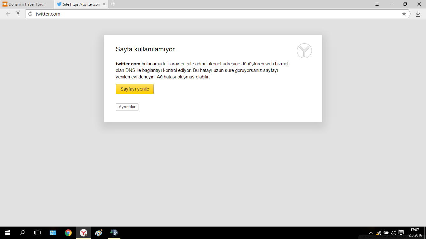

Merhaba TD-W8901G model modeminizin kullanıcısıyım, size bir şey danışmak istiyorum.
Gün içinde hem telefondayken hem bilgisayardayken internetim sürekli kopuyor. Koptuktan sonra bilgisayarımın sağ alt kısmındaki wifi simgesinin olduğu yerde SARI BİR ÜNLEM çıkıyor ve '' İNTERNET YOK GÜVENLİ '' yazıyor.
İnternetim gittikten sonra 2 3 dakika içinde geri geliyor. Ancak bu internet kopması 15 20 dakika da bir yaşanıyor.
İnternetim gittikten sonra Yandex ve Google dan şu hataları alıyorum;
Şu yazıyı yazarken bile internetim 2 defa koptu 4 5 dakika sonra geri geldi artık modemi kırıcak seviyeye geldim bunun sebebi nedir hiç bir şey izleyemiyorum hiç bir şey oynayamıyorum.
!! AYRICA İNTERNETİM GİTTİKTEN SONRA YANDEX YA DA GOOGLE A TIKLADIĞIMDA '' AĞ AYARLARI DEĞİŞTİĞİ İÇİNWWW.TWİTTER.COM SİTESİYLE BAĞLANTI KESİLDİ '' DİYOR. ÜSTELİK KİMSE AĞ AYARLARINI DEĞİŞTİRMEMİŞKEN MODEM KAFASINA GÖRE İŞ YAPIYOR
İnternet gidince modemin Power ışığı hariç diğer ışıklar sönüyor ve 4 5 dakika içinde geri geliyor.
