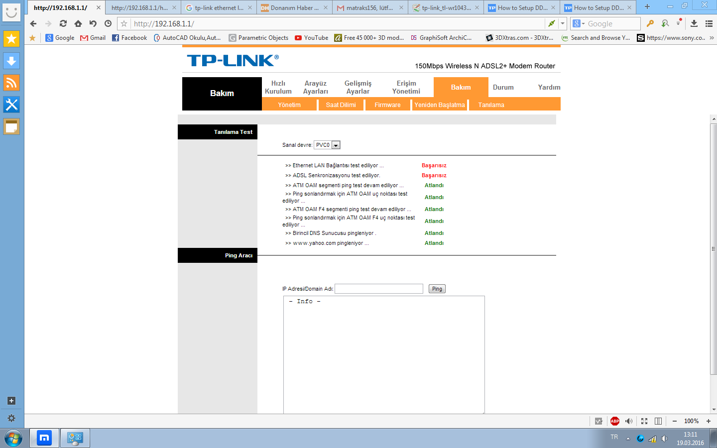

selamlar. yaklasık 2 ay önce TP Link tl-pa4010 ürününden aldım . ilk başta sorunsuz şekilde çalışırken 1 haftadır bağlantı yapmıyor . Servis yada iade seçeneğim var mı ?
Tanılama Test
Sanal devre:
>> Ethernet LAN Bağlantısı test ediliyor ...
Başarısız
>> ADSL Senkronizasyonu test ediliyor.
Başarısız
>> ATM OAM segmenti ping test devam ediliyor ...
Atlandı
>> Ping sonlandırmak için ATM OAM uç noktası test ediliyor ...
Atlandı
>> ATM OAM F4 segmenti ping test devam ediliyor ...
Atlandı
>> Ping sonlandırmak için ATM OAM F4 uç noktası test ediliyor ...
Atlandı
>> Birincil DNS Sunucusu pingleniyor .
Atlandı
>>www.yahoo.com pingleniyor ...
Atlandı
bu soruna bi çözüm acill 2 gündür internete bağlanamıyorum
