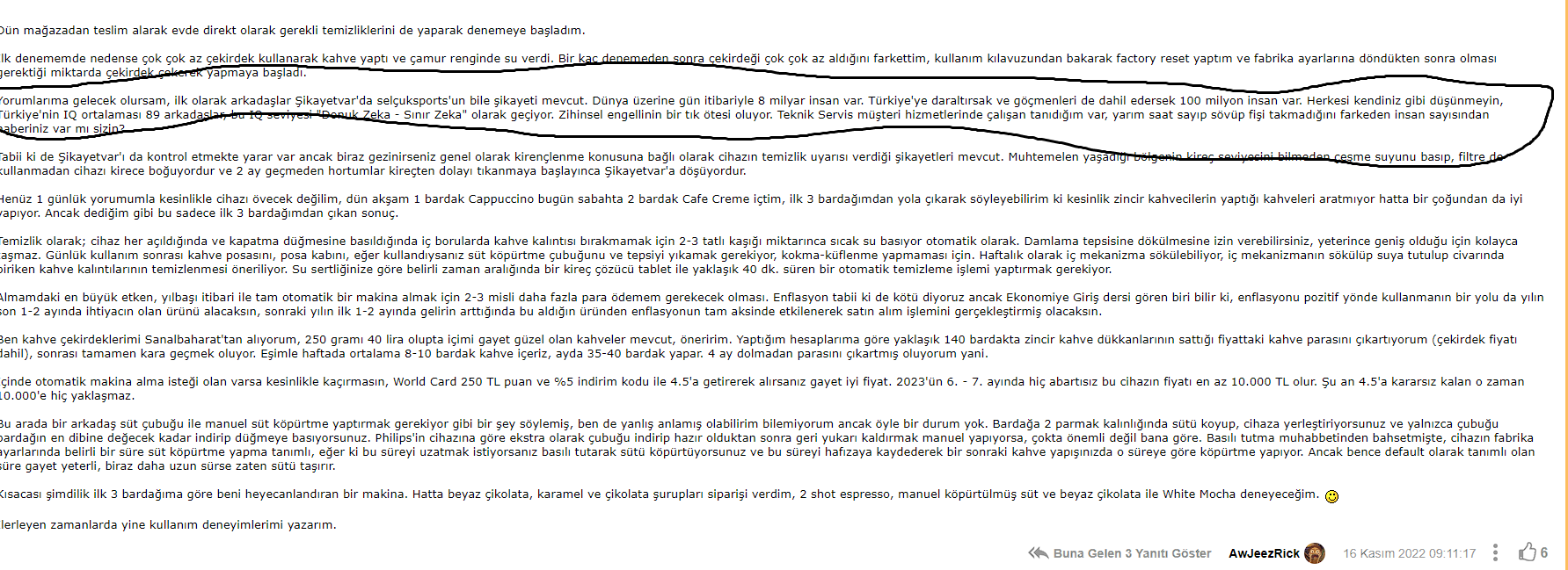

"bu kadar parayı soğuk kahve içmek için neden verelim?" yorumun bu. Sonra sıyırıp kıvırıp netteki yorumlar bu diyorsun. En başta doğru ifade et. Forumun amacını kullanmak için, forumu kullanmayı öğrenmelisin. Önce yorumları okuyacaksın, sonra soracaksın. Hani youtube yorumlarını okuyorsun ya, bu işaretlediğim yeride oku, çünkü senin ve senin gibilere cevap verilmiş ztn çoktan. < Resime gitmek için tıklayın > |
