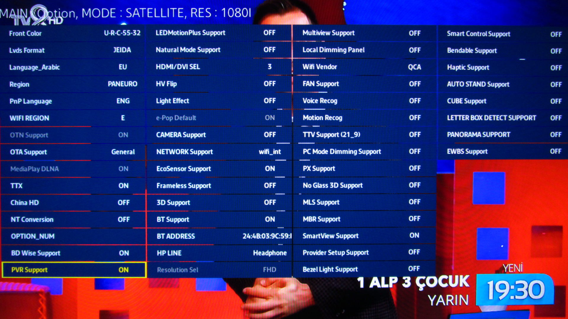

Evet arkadaşlar. Samsung Türkiye'ye satılan modellerden PVR fonksiyonunu yazılımsal olarak kapatmış. Konu hakkında yabancı forumlarda çözüm arayanların "PVR'li model alsaydın" gibi alaycı ifadelere maruz kaldıklarını görünce kendim çözüm yolu aramaya başladım. Nihayetinde bir çözüme ulaştım.
Öncelikle yapacağımız işlemlerin riskleri tamamen size aittir. Televizyon servis menüsüne kaç kere girdiğinizi ve ne işlemler yaptığınızı kayıt altına alıyor. Olası bir arıza durumunda servisler bu konuda sıkıntı çıkarabilir.
Riskleri kabul ediyorsanız aşağıdaki işlemler ile PVR ve Timeshift özelliklerini aktif edeceğiz.
Televizyonun kendi kumandası üzerinden girdiğimiz servis menüsü işimizi görmüyor. Yapacağımız ayarlar için gelişmiş servis menüsünü açmamız gerekiyor. Gelişmiş servis menüsüne girmek için FACTORY IR kodlarını girebileceğimiz bir akıllı kumandaya veya IR gözü bulunan Andorid cihaza ihtiyacımız var. Bilgisayarların ses çıkışlarına IR göz bağlayıp bir program vasıtası ile de bu iş çözülebiliyor ama hiç denemedim.Ben akıllı kumanda ile yaptım.
Aşağıdaki IR kodlarını akıllı kumanda yazılımı üzerinden bir butona atıyoruz.
0000 006D 0000 0022 00AC 00AB 0015 0041 0015 0041 0015 0041 0015 0016 0015 0016 0015 0016 0015 0016 0015 0016 0015 0041 0015 0041 0015 0041 0015 0016 0015 0016 0015 0016 0015 0016 0015 0016 0015 0041 0015 0041 0015 0016 0015 0041 0015 0041 0015 0041 0015 0016 0015 0016 0015 0016 0015 0016 0015 0041 0015 0016 0015 0016 0015 0016 0015 0041 0015 0041 0015 0689
Televizyon açıkken kendi kumandasından INFO tuşuna basıyoruz ve akıllı kumandandan yeni eklediğimiz FACTORY düğmesine basıyoruz. Bu işlem bize gelişmiş servis menüsünü açacak.
Options / MRT Options menüsüne giriyoruz. Burada PVR seçeneğinizi ON yapıyoruz. Bu şekilde PVR fonksiyonunu aktif ettik. Ancak asıl sorun bundan sonra başlıyor. Televizyonu kapatıp açınca bu ayar tekrar OFF oluyor. Bunu engellemek için LOCAL_SET ayarını EU olarak değiştiriyoruz. Menü dillerinin ingilizce olmasını engellemek için de LANGUAGE_ARABIC seçeneğini Turkey yapıyoruz.Televizyonu kapatıp açıyoruz ve PVR ve Timeshift özellikleri kullanılabilir duruma geliyor.
NTFS formatlı bir harici disk takıyoruz. Performans testi yapmak isteyebilir. OK deyin. Pause tuşuna basınca Timeshift başlayacaktır. Kanala geçtiğinizde otomatik timeshift yapmasını istiyorsanız aşağıdaki seçeneği işaretleyin. Kayıt için de kumandadan kırmızı tuşa basabilir veya Program Yöneticisinden zamanlı kayıtlar oluşturabilirsiniz.
