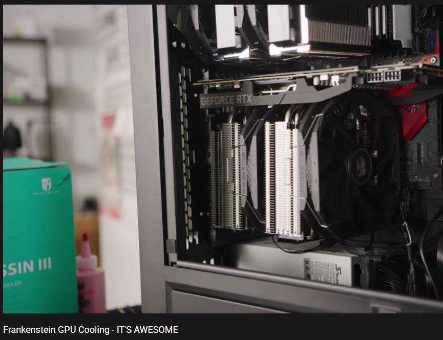

İşlemcide kule şeklinde bir soğutucu ile ısıyı düzgün bir şekilde kasadan atabiliyorsunuz TDP leri de ekran kartları kadar yüksek değil çoğu işlemcinin. O yüzden pek sorun çıkarmıyor. Mevcut Ekran kartı soğutmaları ise tam bir ucube. Sadece itx değil atx kasalar için de sorun. Zamanında bu kadar güçlü kartlar yoktu tek slot küçücük soğutmalar vardı. O yüzden baştan böyle yapılmış ve öyle gidiyor.
Blower fan yapınca ısı düzgün atılıyor olsa da soğutma performansı nispeten düşük ve çok gürültülü. Ancak kasa içi sıcaklık pek yükselmiyor. Çift ve üç fanlı ekran kartları da sıcak havayı hem kart pcb si üzerine hem de kasanın içine rastgele dağıtıyor ve tirübülans yapıyor. Arka tarafında pcb olduğu için hava düzgün bir şekilde geçmiyor. Geçse de orda işlemci ve diğer bileşenler var zaten. Çalışan güçlü bir ekran kartının neredeyse her tarafında sıcaklık yüksek oluyor bu yüzden. Yakınındaki diğer bileşenleri de ısıtıyor. Bir de sandwich şeklinde kasaya koyulduğu zaman soğutma iyice zorlaşıyor. Bunun çözümü pek yok malesef. Küçük sistemlerde 150W hatta 120W ı geçmeyen ekran kartı almakta yarar var.
Ya da böyle yapacaksınız
