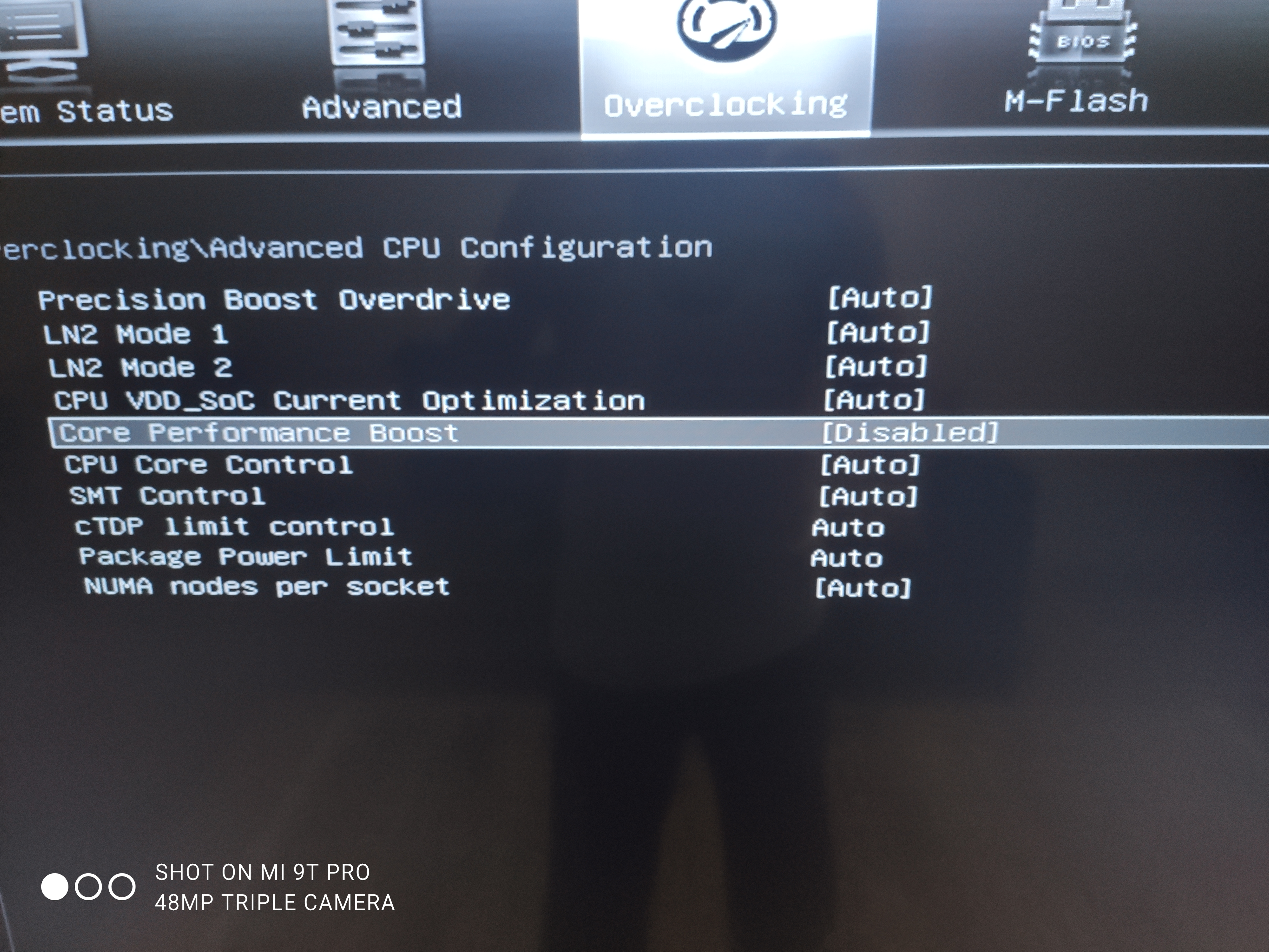

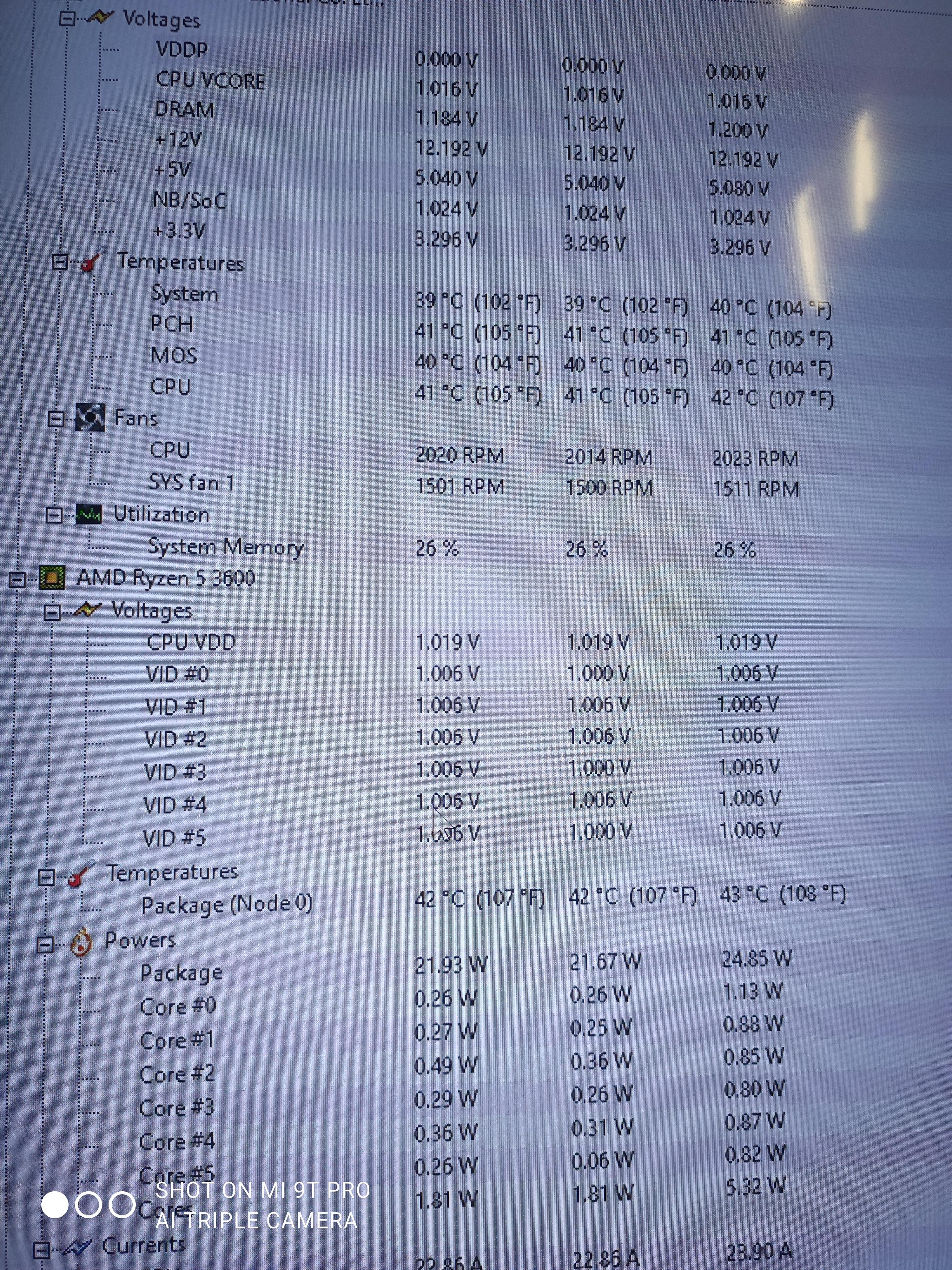

Hocam turbo boost çok lazım birşey mi? Kaparssk ne kaybedeceğiz? Turbo core galiba amd de ve ayrıca am4 için nasıl bir çevirici lazım aynı anda sipariş edeyimde bide onu bulmakla uğraşmayayım.Game boost kapalı onuda açmayayım dimi?
Alıntıları Göster
Hocam doğrumu kapadım bilmiyorum ama voltajı ellemedim.Sonuç 60 derece oldu 45 derece 👍🏻 şimdi bu boost kapatınca ne kaybettik? İşlemci soğutucusunun tam karşısında yani kapakta bir adet kasa fanı full güçte dönüyor.Sıcağı dışarı versin diye.O varkende 60 ortalamaydı.Şimdi 42 gördüm.Ne kaybettik?
Standart bir pc kullanıcısı iseniz birşey kaybetmediniz hocam. Benim gibi saatlerce oyun oynuyorsanız zaten önemli olanın GPU olduğunu söylemeye gerek yok. Saatlerce işlemciye yüklenen AC Odysey, Witcher 3, AC competizione (25 Araç) gibi oyunlarda test ettim, 2k' da fps kaybı 1-2 arası, 4k' da fps' ye hiç etkisi olmadı. Ben oynadığım tüm oyunları 4k' da oynuyorum 2k' yı sırf fantazi olsun denemiş olayım diye denedim. 1080p' de turbo boost kapatan arkadaşlardan dinlediğim kadarıyla 2-4 fps kayıp oluyormuş, o da işlemciye en çok yüklenen oyunlarda. Çoğu oyunda hiç değişiklik olmamış. Fps drop gibi sorunlar yaşayan da duymadım. Siz yine kendiniz de deneyin, sonuçları burdan paylaşırsınız. Render gibi işlerle uğraşıyor iseniz render süreleri biraz uzar, onun dışında oyun için size en ufak zararı olmaz. Render gibi işlerle uğraşırsanız da turbo boostu geçici süreliğine açarsınız olur biter.Hem bu sayede sürekli anakart yanacak, işlemci patlayacak, kasa ateş gibi, sisteme zarar vermeyelim vs. evhamlardan kurtulursunuz. Bi turbo boost ile nerdeyse 20 derece birden serinlemişsiniz hocam valla iyiymiş Ben yatay kullandığım için 50 derecenin altına inemiyorum boşta. Bi de voltaj düşürseniz soğutucuya gerek kalmadan 30' lu dereceleri göreceksiniz. Şunu belirtmekte fayda var. Voltaj ayarını düzgün yapmanız durumunda işlemciniz daha kararlı çalışır, size zararı değil faydası olur anlayacağınız. Üstelik anakarttan gelen voltaj daha az olduğu için hem daha serin çalışır, hem de daha az watt tüketmiş olursunuz.
< Bu mesaj bu kişi tarafından değiştirildi sametcalik24 -- 8 Ekim 2020; 0:19:37 >
Bu mesajda bahsedilenler: @byorkouk
Hocam bilgilendirmeleriniz için çok teşekkür ediyorum.İnanın artık kasayı değişmeyi aklıma yazmıştım ama sayenizde artık çok rahatım.Valla voltaj işinden korktuğum için ellemiyorum.Psu da sfx yapabilsem daha ferah olacaktır kasa fakat piyasa fena ve çeşit yok.Ama inanın sayenizde çok rahat ettim.Çok teşekkür ederim.Soğutucu gelsin montajlayıp onunda değerlerini atacağım.Teşekkürler

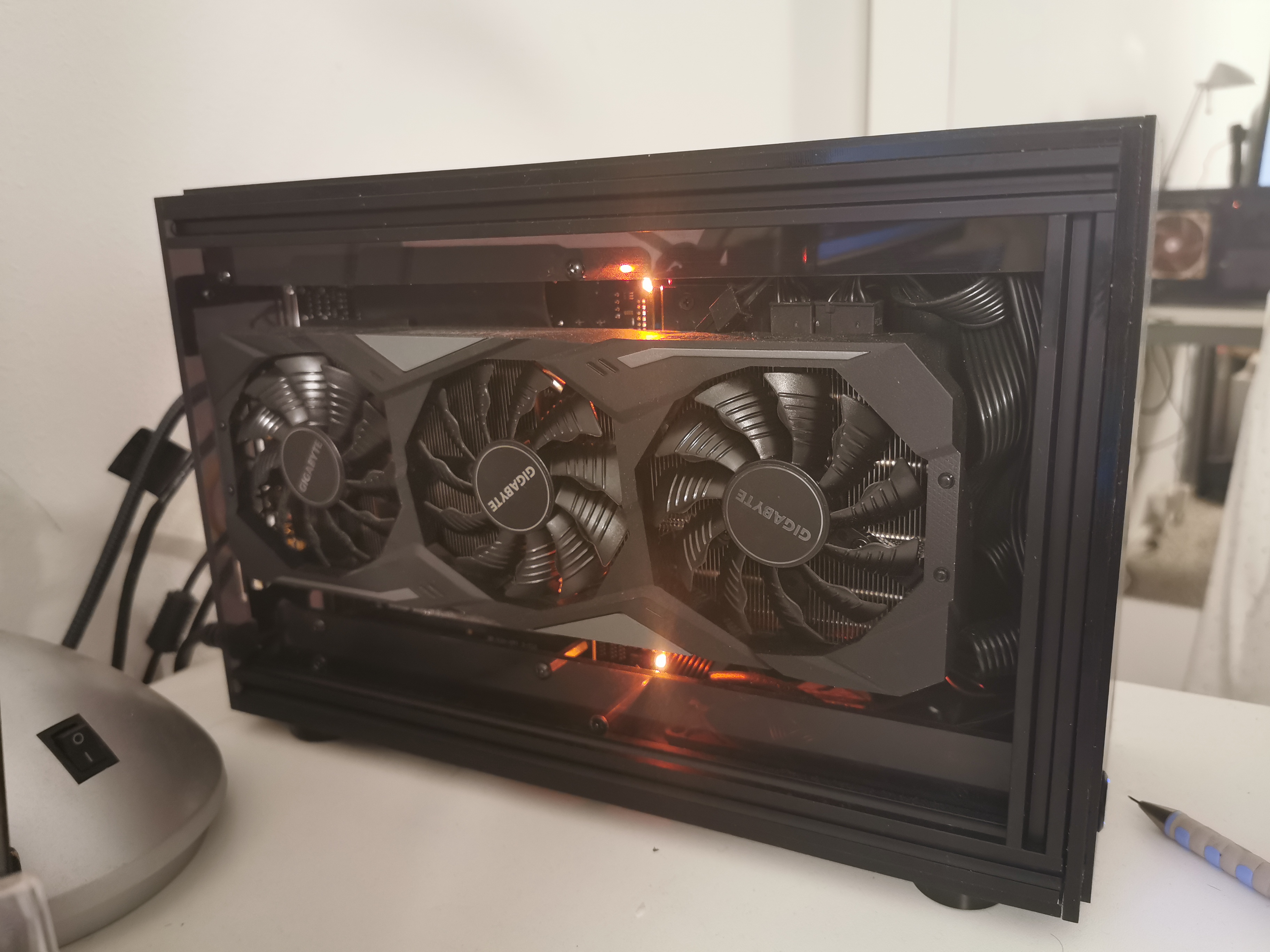

Hocam valla ne kadar teşekkür etsem az olur.Ben sfx güç kaynağını bu pc nin ısınma sorunundan dolayı alacaktım.Daha doğrusu kafaya takmıştım.Kasa değişecektim.Aslında asıl amacım zaten konsol formunda pc yapmaktı.Forumda çok güzel kasalar paylaşılıyor ama günümüzde şuan öyle kasalar yapmak için çok fazla ürün yok.İlk rvz02 çok baktım.Birde ekran kartım çift fanlı olduğu için o küçük kasaları yapamıyorum.Rvz02 bu konuda iyiydi.Sadece sfx psu alamadığım için bende rvz03 aldım.Psu da fazla olan kabloları kestim.Isınmayı kafaya takmıştım.Artık bu sorun sayenizde bitti.Psu daha sonraki hedefim olan tek slot fanlı rtx3070 geçtiğimde sfx yaparım artık.Tekrr çok teşekkür ederim.Mini.pc bir aşktır👍🏻
Bu mesajda bahsedilenler: @sametcalik24
Rica ederim hocam deneyimlerimin birinin işine yaramasına memnun oldum, hem sizinle de böylece tanışmış olduk :) Rvz02' den vazgeçtiğiniz iyi olmuş sadece sfx psu zorunluluğu değil birçok ekran kartından da ödün vermeniz gerekecekti. Ayrıca daha fazla ısı sorunu yaşatabilirdi rvz03 almanız isabet olmuş. Kasaya modifikasyon uygulayacağınız zaman bana da haber verirseniz sevinirim, ben de sizin tecrübelerinizden yararlanmış olurum. ufak değişiklikler bile ısı ve performansı bayağı etkiliyor bu tip mini kasalarda.Geçen yaz İstanbul' dan memlekete 1 aylığına giderken kasayı sırt çantama atıp yanımda götürmek gerçekten hoşuma gitmişti, dediğiniz gibi mini pc gerçekten aşk
